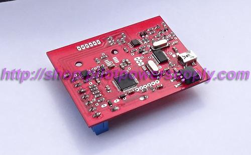

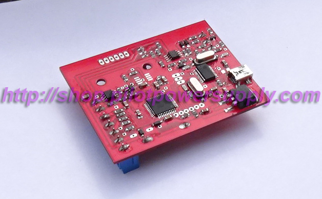

Еще одна версия конвертера готова
Отличительные особенности:
  • USB на борту- не нужно заморачиваться с покупкой переходников
  • схема для обработки импульсов с индуктивных и датчиков Холла для определения оборотов
  • выход управления зажиганием ( на коммутатор )
  • собран на заводских платах
  • Не нужна пайка разъемов

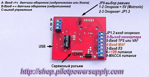

Для вычисления оборотов по импульсам с катушки , также нужна схема согласования типа
Вход схемы подключается к клемме катушки к которой подключен коммутатор или ЭБУ , Выход схемы(который на пин 1) подается на клемник А.

на втором рисунке:
jp1.2 вход опорного напряжения (выше 8-го контакта) - наверно опечатка, и там выход опорного.
