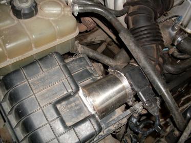

Фото переходника фильтр MAF
alder-100 вне форума   Ответить с цитированием

Расходомер классно вмонтировали
