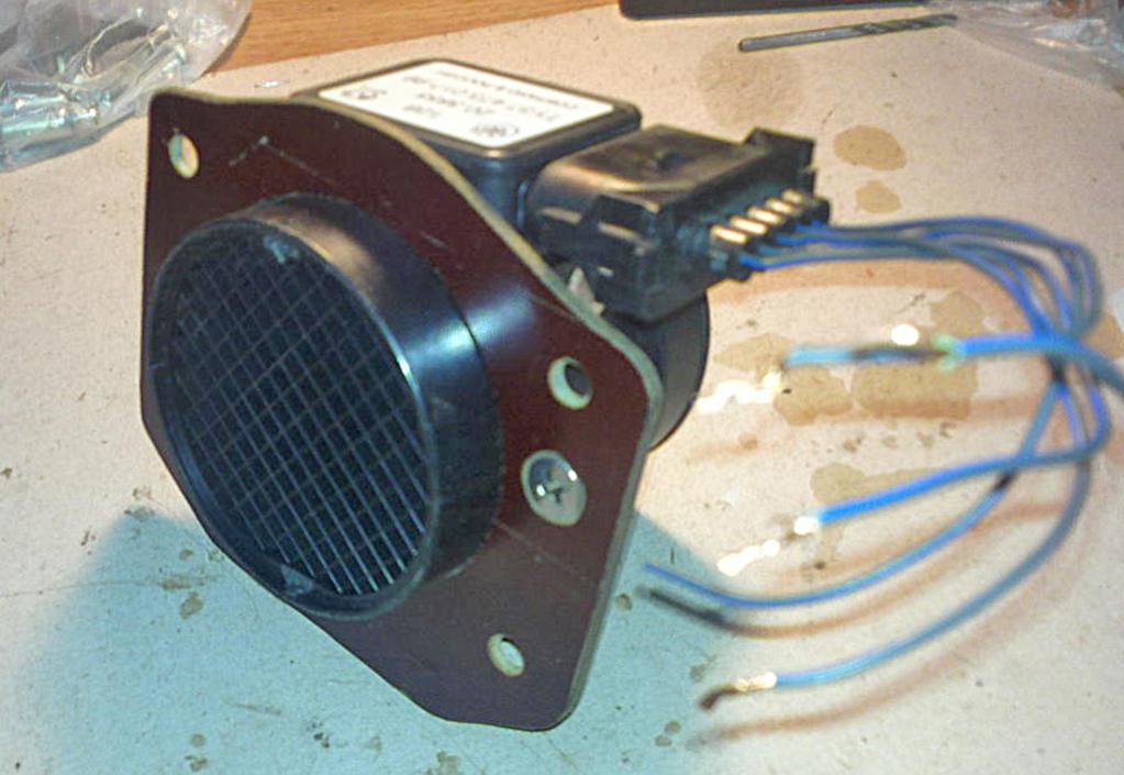

Итак, конвертор USB/Pro приехал, Расходомер куплен АВТЕЛ 20.3855.
(на рынке много подделок, отличается элементарно, смотрим внимательно внутрь трубы ДМРВ - подделка: датчики похоже на капельки как терморезистор, корпус и надпись SIEMENS выглядит качественнее, а настоящий: там будут стоять две зеркальные пластинки плёнки и терморезистор)

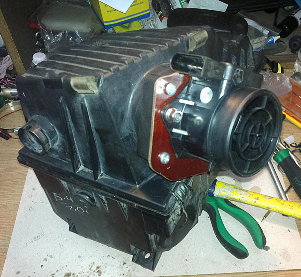

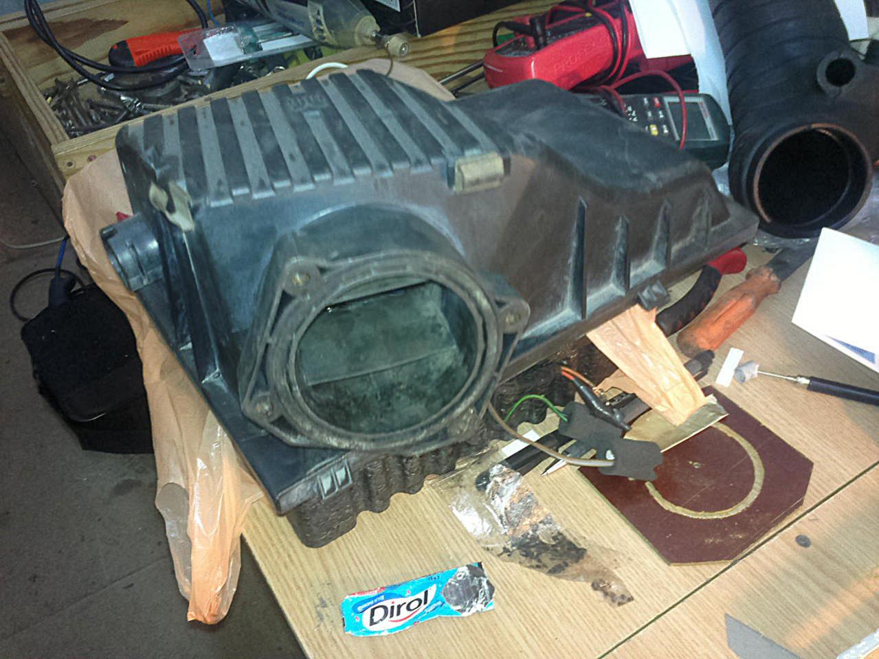

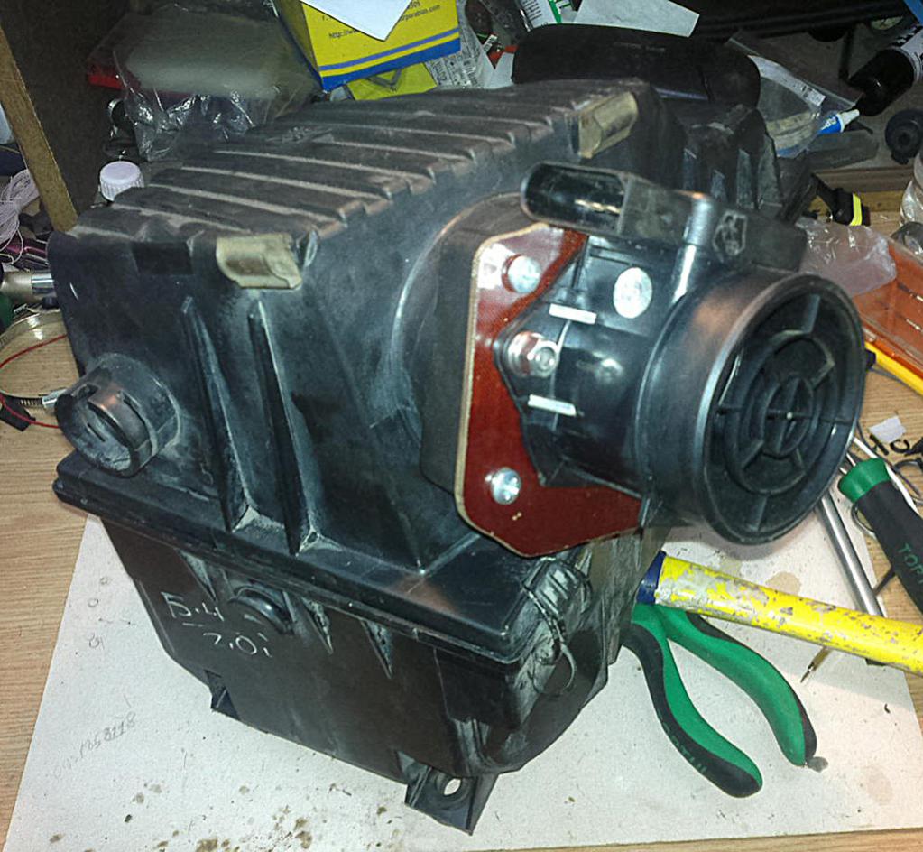

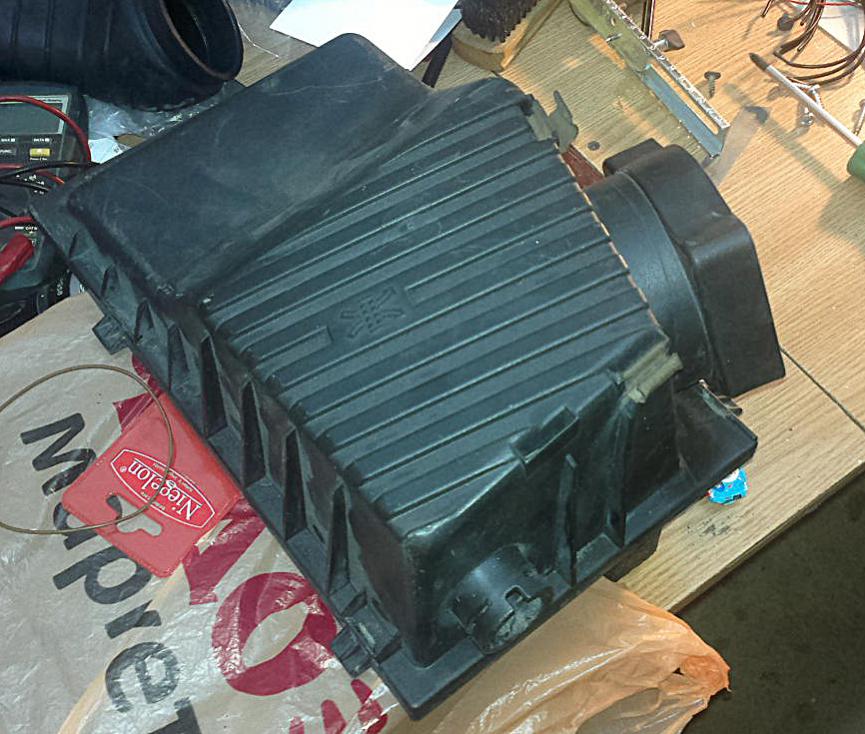

Был куплен на разборке корпус воздушного фильтра от Пассат Б4 какой-то версии двигателя под ДМРВ похожего типа, что упростило установку.

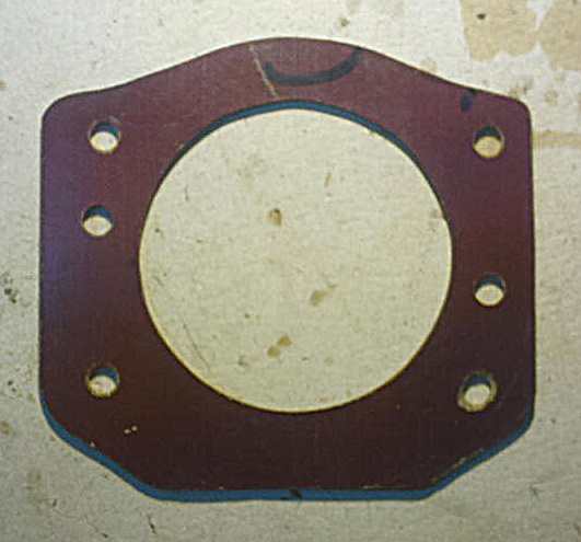

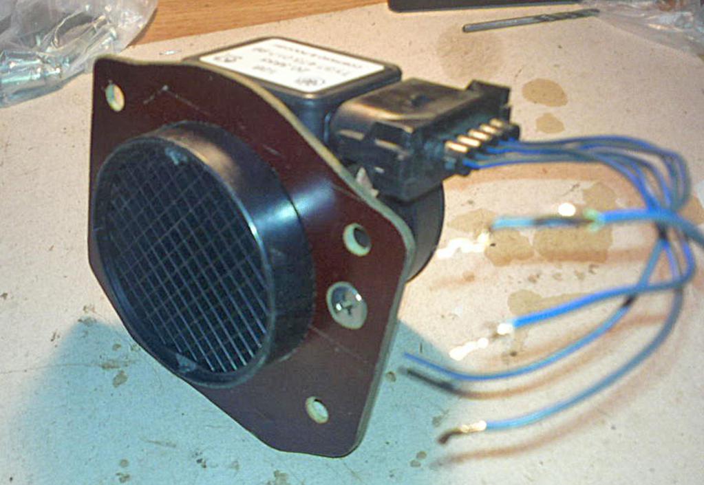

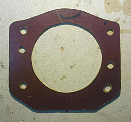

К нему пришлось сделать переходную пластину из стеклотексталита 3мм.

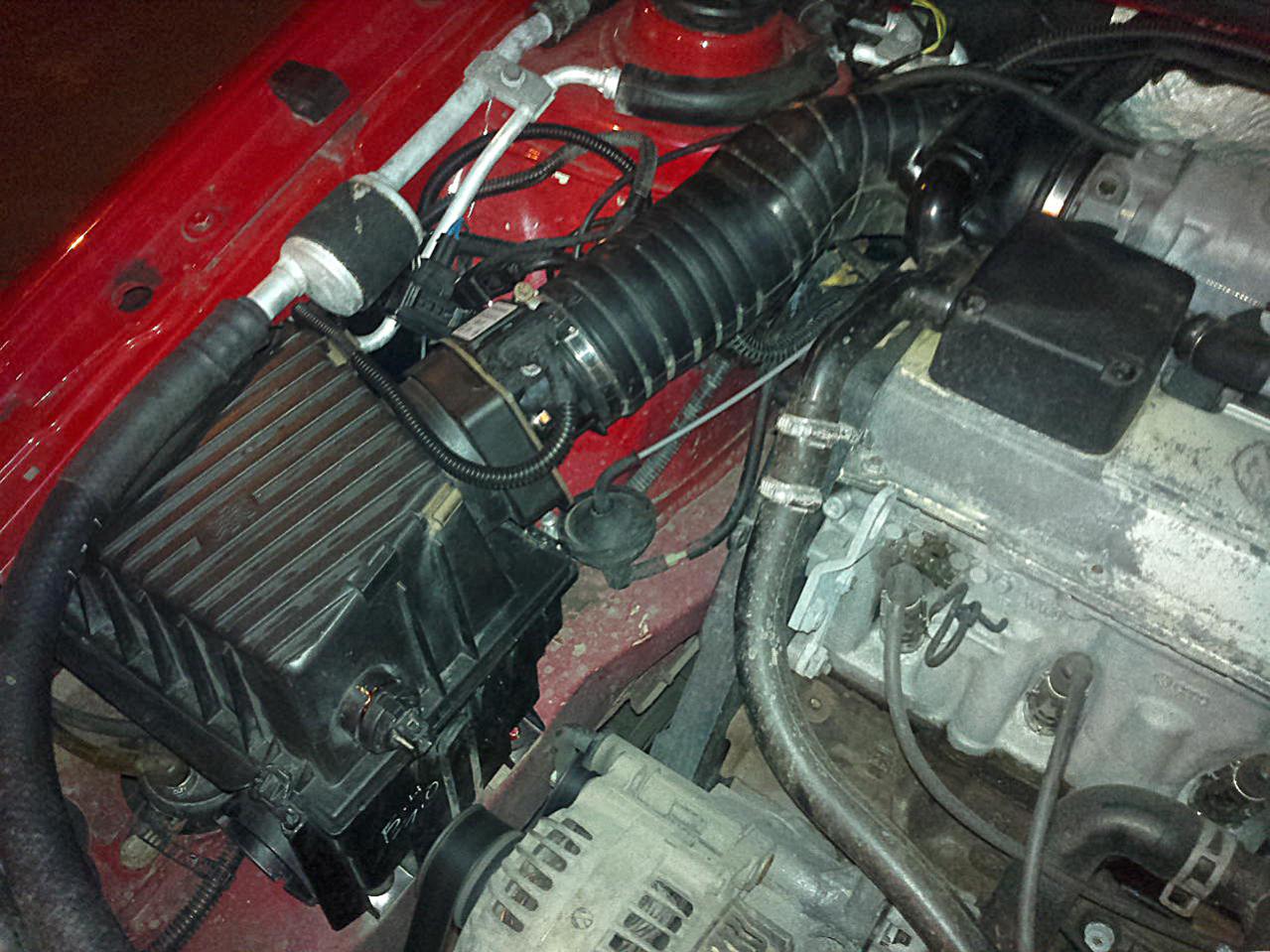

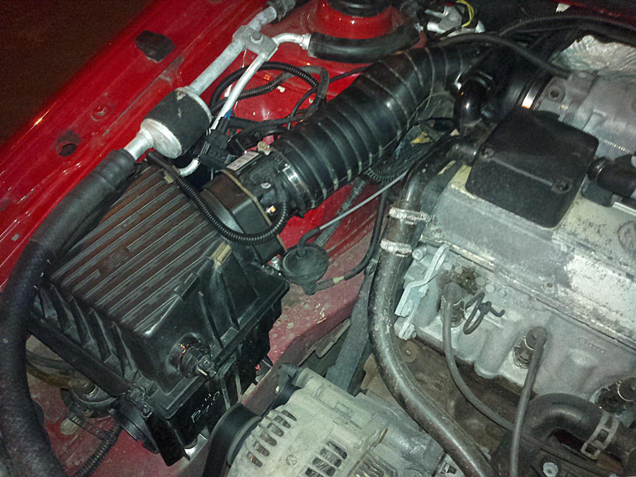

Воздушный патрубок стал в итоге без обрезаний и с тем же углом наклона, что не могло не радовать.

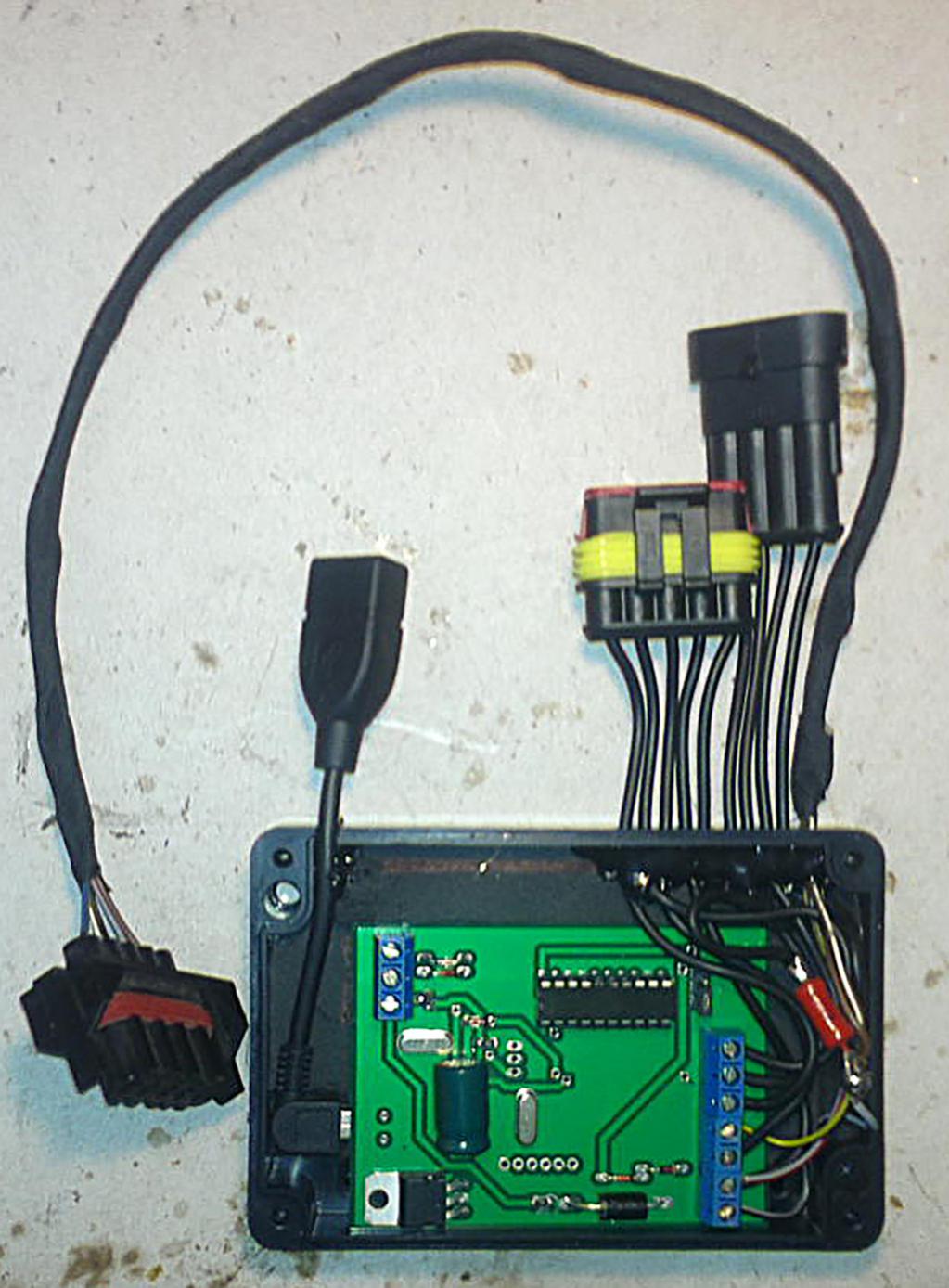

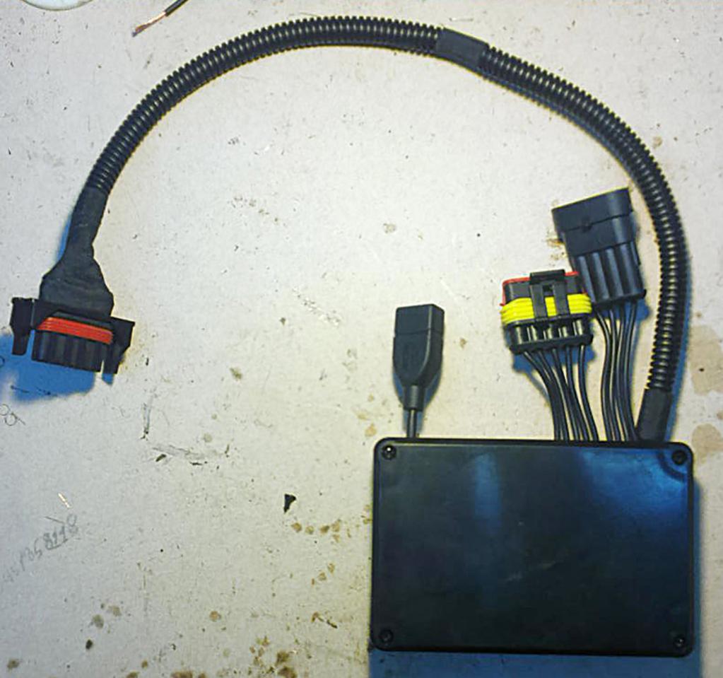

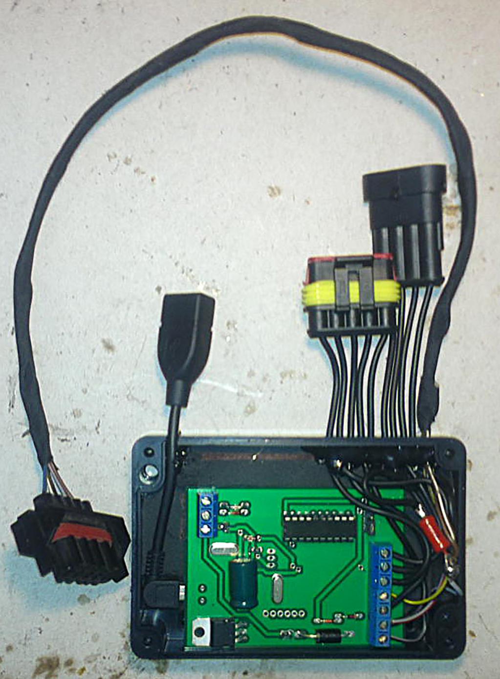

Конвертор собрал в пластиковую влагостойкую коробку и сразу сделал как видно на фото всё на штекерах.

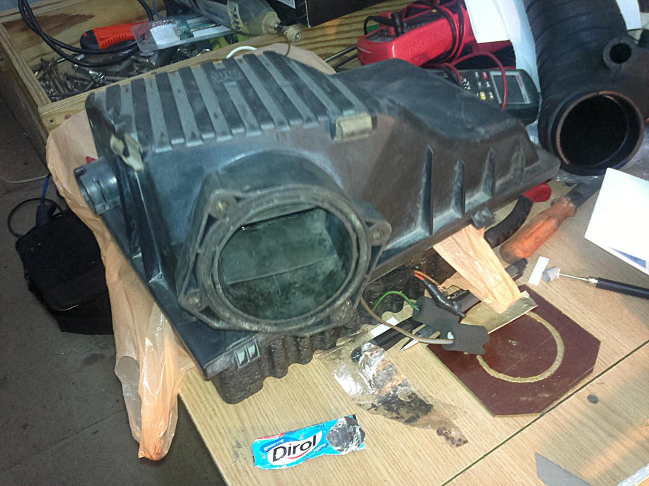

Есть вопрос: на второй фотке видно, что труба, где место крепления расходомера имеет внутри на всём протяжении две перегородки, которые делят её на три части как я понимаю для направления воздушного потока нужного для штатного ДМРВ. Так вот, мне нужно их оставить или срезать? Как я понимаю, проблема может быть в завихрениях? Почему не стал срезать, учитывая, что штатный ДМРВ от этого корпуса воздушного фильтра схож конструктивно с волговским Сименс.

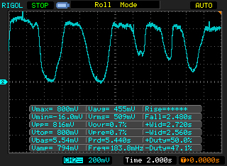

Сегодня полез разбираться что с показанием лямбды не так.
Программа конфигуратора показывает лямду также как и показания входа TPS. Я отключил от платы конвертора сигнал лямды, всё равно показывает.
Решил проверить как вы писали - подключил с выхода конвертора МАФ перемычку на вход лямды. График не совпадает. Также на контактах конвертора лямды и TPS присутствует напряжение 0.25 Вольт когда двигатель работает на ХХ, когда зажигание включено, двигатель не работает, тогда напряжение 0 Вольт. В логе видно это смещение.
Такое впечатление, что внутри что-то закоротило межу лямдой и входом TPS. Короче что делать?
Смотрел на плату, там с контактов через резистор 10 кОм идёт сразу на микроконтроллер, получается что-то случилось с микроконтроллером или может помочь перепрошивка(перепрошить не могу, так как нет инструкции перепрошивки на версию USB Pro)? Получается я не могу достроить таблицу, так программа видит неправильную лямду.
В остальном проблем нет, конфигуратор всё видит, показывает, таблица читается и записывается. Машины едет очень хорошо! Но хочется достроить нормально да и вообще восстановить правильную работу всего конвектора.
Допускаю поломку по моей вине, я писал выше, что была проблема бензонасоса, и когда я ночью лазил под какпотом проверяя что случилось с авто, проверяя искру - она кажется шлёпнула на проводку ДТОЖ. Сами мозги ДИГИФАНТА работают в порядке на ДТОЖ реагируют.
Вот прилагаю картинку с осциллогрофа, лямда работает.

работа лямды на ХХ. Интересно что скажите, не сильно медленно лямда переключается?

Все у вас рабочее. В логах судя по всему вы перемычку ставили между выходом конвертера и соответствующими входами Если к контактам лямбды и TPS ничего не подключено, то будут наводки и примерно одинаковые показания.
Если у вас к TPS был подключен дпдз и вы в логах начали видеть что на лямбду пошли наводки , значит либо проводка лямбды где-то отвалилась ( масса или сигнал ) , либо сама лямбда сдохла.
Лога с лямбдой нигде не увидел. таблица кривая - провалов и горбов быть не должно ( ровные горизонтальные участки допустимы)- об этом в инструкции написано, хотя с кривым бензонасосом такое бывает.
Показания лямбды на хх( именно на дигифанте) ни о чем не говорят, лямбда всегда проверяется на 3000 оборотах в течение 10 секунд должно быть не менее 10-12 колебаний.
