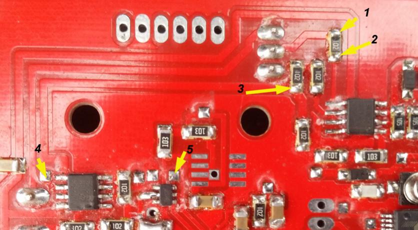

Старый 14.10.2015, 20:39   #376
Относительно массы замерьте напряжения в точках указанных на рисунке Нажмите на изображение для увеличения
Результат сообщите.
Если врал TPS то все остальное также бы врало.
Можете попробовать перемычку поставить на вход лямбды, график лямбды должен повторять то что по входу маф.
Лог скиньте сюда же.

Решил таки свою проблему. Избавился от двойного преобразования TTL-RS232-USB. Выкинул мах232 и припаял к плате адаптер USB-TTL. Плату поместил в металлический корпус, который соединил с минусом. Кабель использую экранированный с ферритовым кольцом. Обрывов связи больше нет.

Проблему решил. Переделал выходной каскад, собрал на OP747. Наблюдались обрывы связи и зависания программы, решилось установкой блютуза. Переключение лямбды с блока управления на конвертор - релюшка на выходе stat. При соединении с компом на реле подается 1 через эмитерный повторитель
