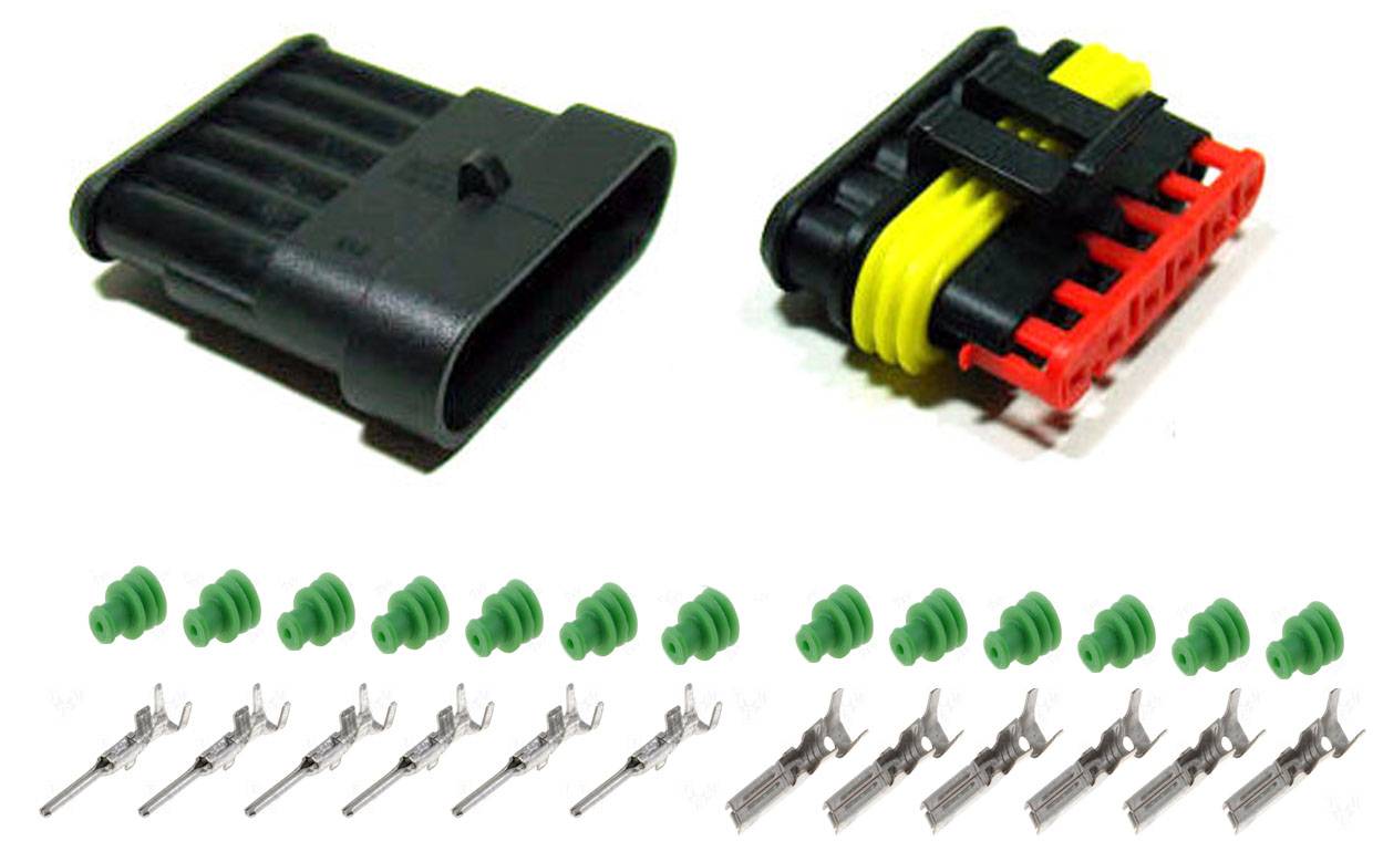

Вопрос- 6-ти пиновый коннектор от какой марки брали( мама который), есть ли такие папы , и какова цена на них ?

Разъём AMP серии Superseal 1,5 (6-ти контактный)
Универсальный, в комплекте мама, папа, набор контактов, резиновые уплотнители. Цена 140 руб.

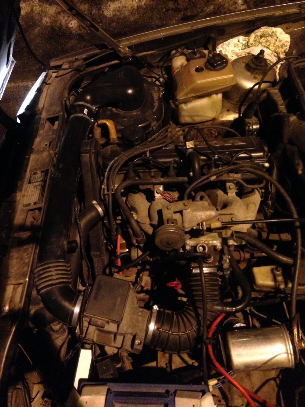

Ну собственно вот что имеем, маф установлен возле фильтра, в том месте труба разъединяется и та часть которая примыкает к фильтру сама идеально натянулась на расходомер, труба которая длинная оттяпал от нее кусок но она по диаметру такая же как и расходомер, пришлось варить этот край в кастрюле (самому смешно было), чтоб пластик стал эластичный, в итоге и его натянул на расходомер, все зажал хомутами, выглядит весьма опрятно.

Какая особенность, двигатель хоть и четырех цилиндровый но значение дельта колеблется 0 до 5 на холостом ходу и примерно так же на устоявшихся режимах даже при педали в пол. При настройке сгляживанием даже не пользовался особо, так попробовал ради интереса посмотрел на реакцию и вернул как было. Полагаю что такой плюс мне обеспечила та самая длинная труба которая делает два поворота перед заслонкой и один поворот перед фильтром и плавно расширяющимся выходом если это можно так назвать. Vaf как видно по фото стоит на месте, никуда я ег не снимал, на крайний случай что называется. Как я понимаю он не мешает абсолютно ни расходомеру ни сигналу maf.
Полгядите пожалуйста табличку и логи своим опытным взглядом, вдруг будут какие советы-рекомендации для стопроцентной доводки.

Логи довольно неплохие.
А лопата в нем открыта постоянно или также открывается-закрывается в зависмости от потока ?
Дайте лог прогрева.
И уточните что за обводной клапан и как оно подает воздух в обход ДМРВ ?
По идее в обход дросселя должен подавать , но расходомер должен учитывать этот воздух.
На лопате помима сдвига опорного и сигнального , еще и разряжение за ней приличное создается, пониженое давление + более богатая смесь.
Сейчас необходимо уточнить - лопата у вас открыта или также подпружинена ?
