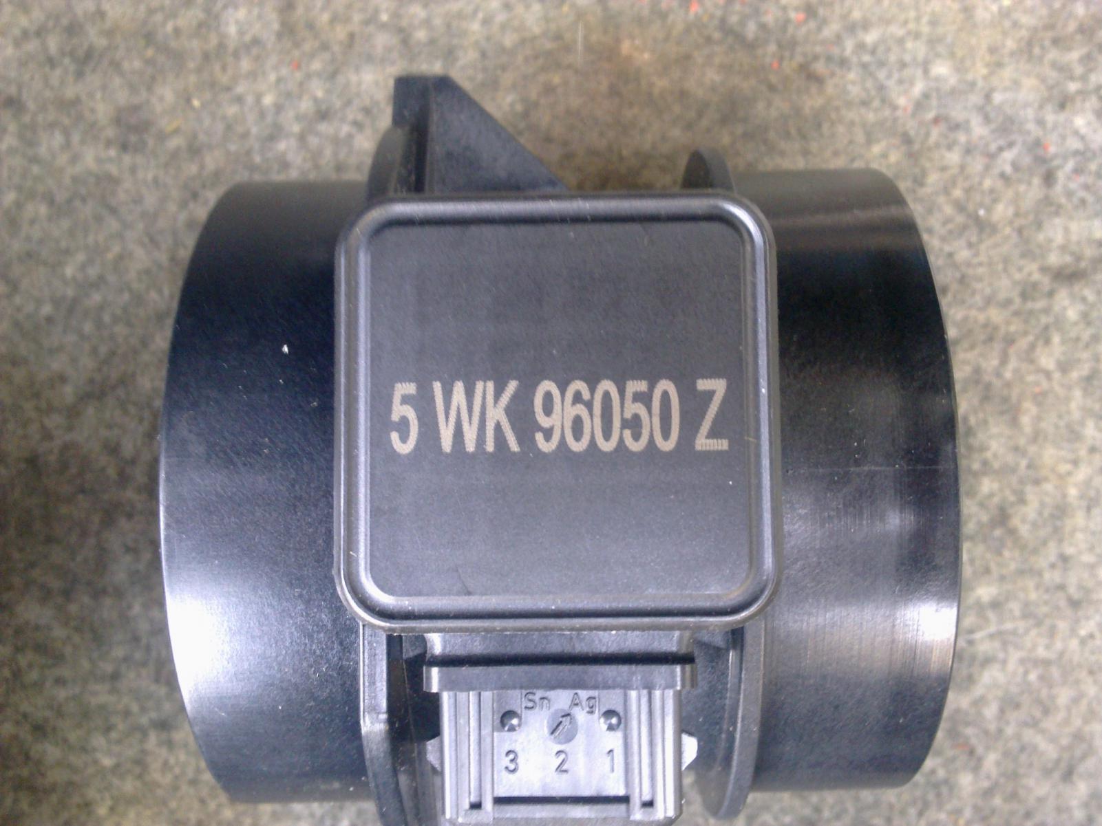

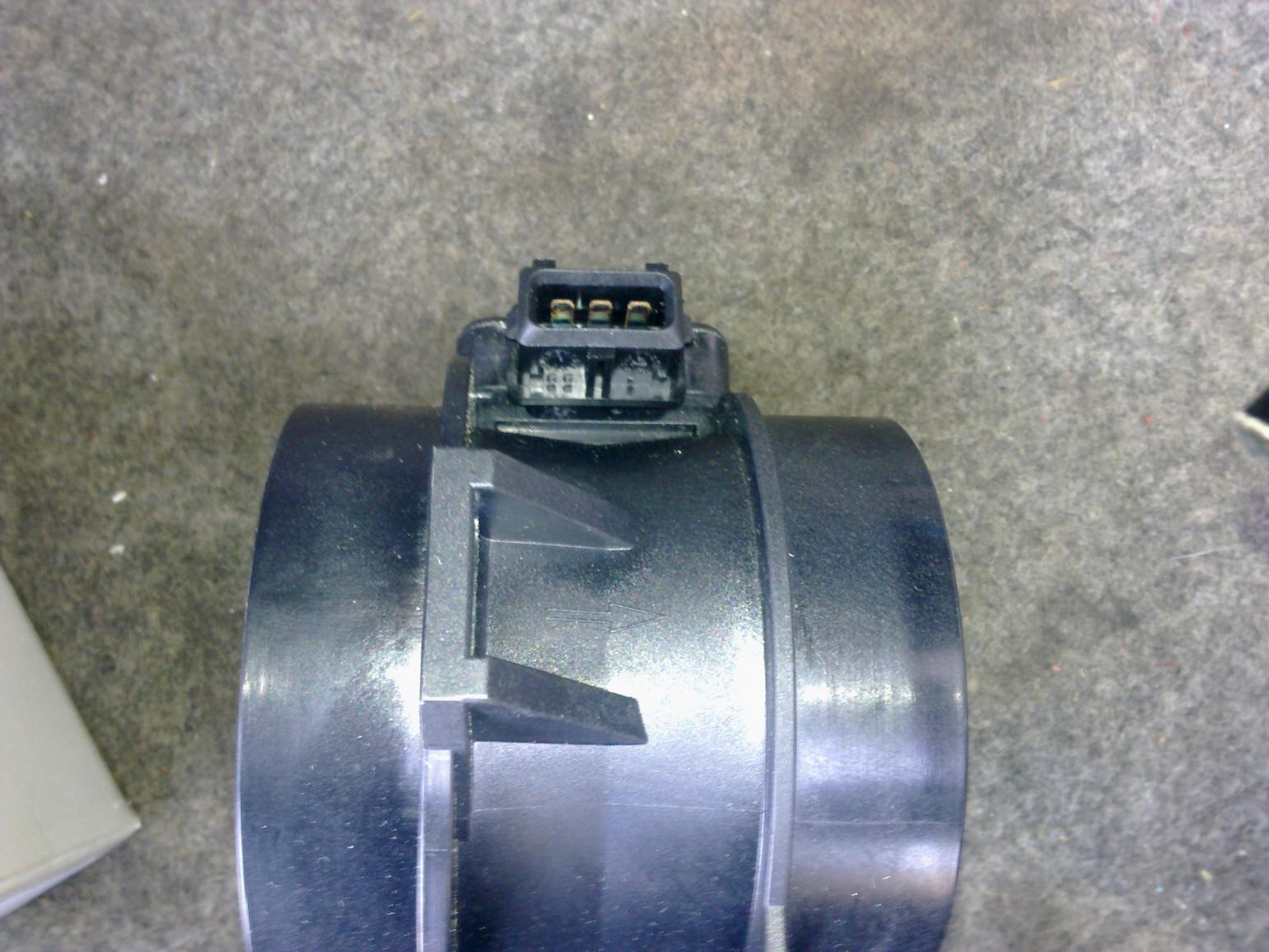

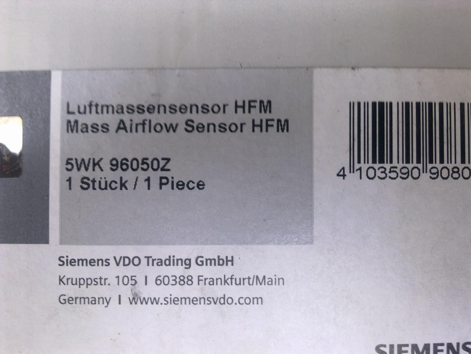

Уважаемый Pin, есть у меня расходомер Siemens VDO, фотки я прикрепил, по применению он подходит на BMW M52B25TU, M52B28TU, M54B25, M54B22. Собственно вопрос, подойдёт ли он мне для замены лопаты на моей M20B25 + Motronic? Там всего три контакта, как узнать кто есть кто? Pilot VAF/MAF конвертер совместим с 3-х контактными расходомерами?
Жду ответа с нетерпением.

По данным автодаты :
1-масса
2-сигнал
3-питание+12В

1. Теоретически должен подойти, если ставится на M52B25
2. Схему искать либо в онлайн мануалах , либо в автодате. На шататном расходомере снимите крышку пластиковую - там сразу станет понятно где масса , питание , сигнал и температура. Для надежности - прозвонить тестером.
3. Когда подключите расходомер , тогда и будет видно - нужен резистор или нет . Если показания будут все время зашкаливать, даже при том что расхода воздуха нет вообще - нужно поставить резистор.
4.Это уже на ваше усмотрение.
Чтоб сильно не гонять при настройке, можно втыкать более высокую передачу, чем необходимо в данный момент(разумеется исключаяя детонацию). После этого можно заехать на стенд . Но на трассе, в отличие от стенда, присутствует еще и и приличное сопротивление воздуха, что также дает нагрузку.
