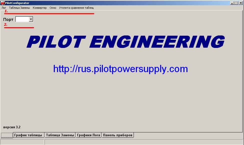

Запускаем конфигуратор.
Рис. 1
1. Главное меню программы
2. Выбор порта
В раскрывающемся списке 1 ( см. рис.1) выбираем порт к которому подключен конвертер.
При этом произойдет считывание таблицы замены и конфигурации конвертера.
Если конвертер подключен к другому порту или не запитан, то вы получите соответствующее сообщение об ошибке.
Главное меню программы подробно описывать не буду, там все и так понятно

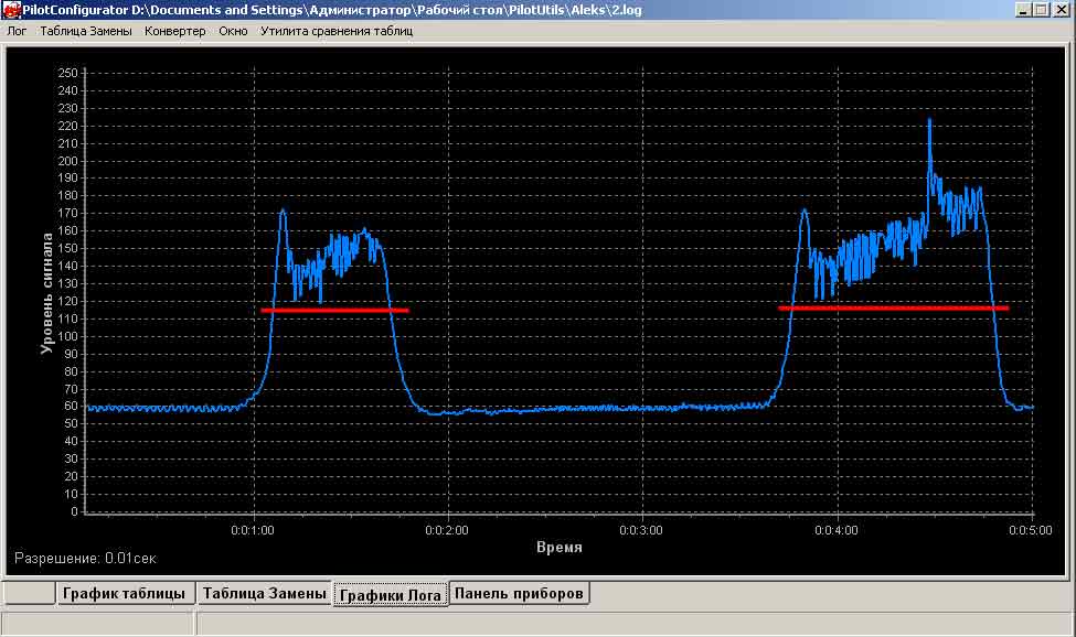

На четырехцилиндровых двигателях, при полностью открытом дросселе , вы можете столкнуться с большими пульсациями потока воздуха и, соответственно, сигнала MAF, которые могут привести к хлопкам в глушитель или впускной коллектор , тупизне и т.п.
В логах это будет выглядеть так
Рис. 3 Пульсации MAF на четырехцилиндровом двигателе
Причина этого явления описана здесь
http://forum.pilotpowersupply.com/sh...1&postcount=20
Поэтому на четырехцилиндровых двигателях рекомендуется включить сглаживание сигнала MAF
или установить на соответствующем входе конвертера сглаживающую RC цепочку 100-200Ом, 100мкФ.

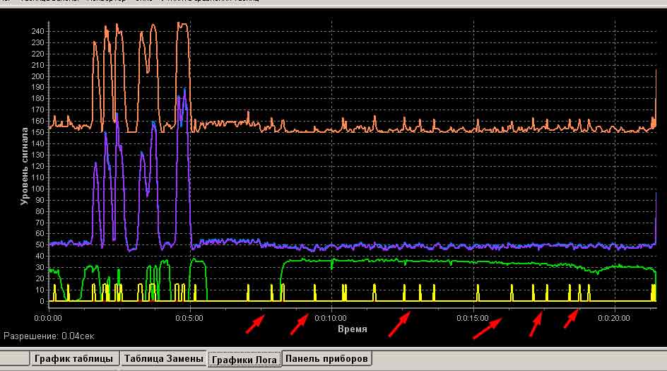

Рис. 4 Пример лога с неправильно настроенным УН
