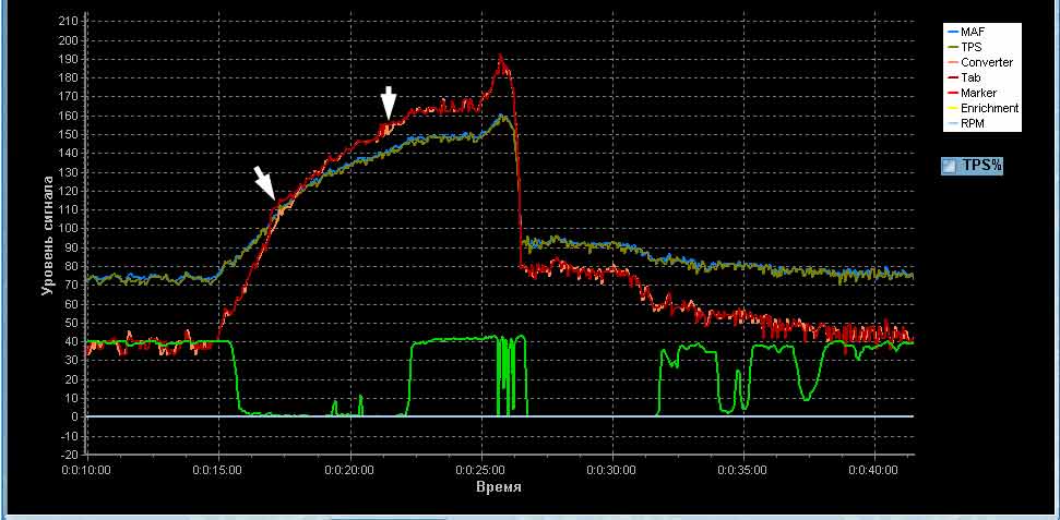

5. Как анализировать лог и настроить таблицу на максимальной нагрузке ?
Итак вы произвели настройку таблицы с помощью автокоррекции скажем до 80 км/ч , дальше или скорость не позволяет( опасно ) или автокоррекция тупит и вы не можете ехать долго с большой скоростью.
Включаем логирование и разгоняемся до второй или третьей передачи ( чтоб на отсечке на ней скорость была не больше 100-110 км/ч ( для вашей же безопасности и безопасности окружающих ) , так чтобы при переключении на нее обороты были в районе 1500 и газ практически не нажат. Нажимаем газ в пол и крутим практически до красной зоны обороты . В таком режиме вы получили лог максимальных нагрузок - смотрим что там :
Чтобы узнать какая линия за что отвечает - кликаем правой кнопкой мышки по логу в меню включаем-отлючаем кривые - все поймете.
Зеленая кривая - это лямбда - видим обедненную смесь ! Значит необходимо поправить соответствующий кусок таблицы !

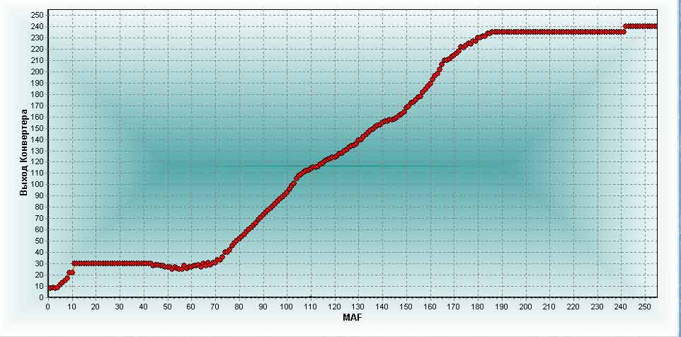

Теоретически у нас должно быть что-то такое ( штриховая зеленая линия)
Небольшой провал допустим , его еще можно уменьшить ускорительным насосом. Но длительные провалы смеси - эт не хорошо !

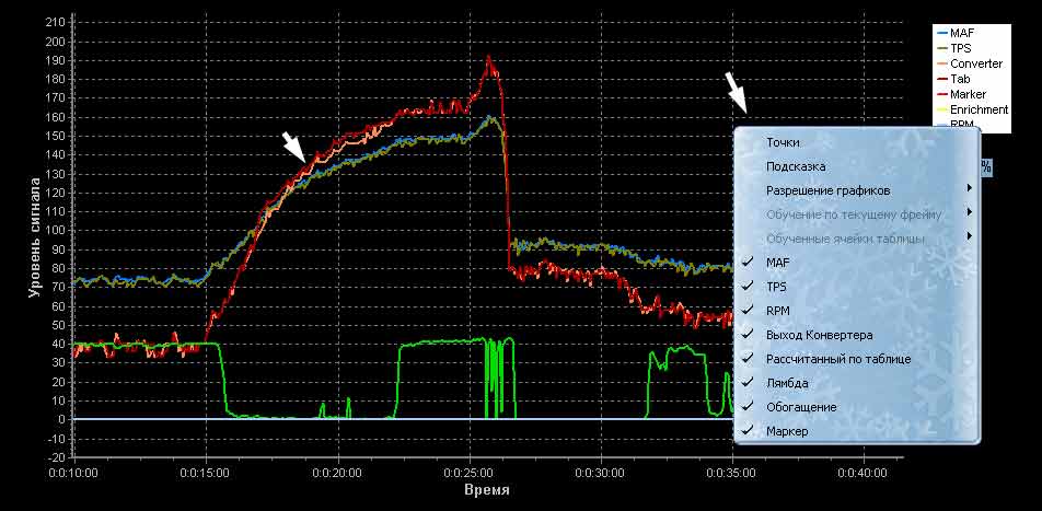

Увеличиваем нужный нам кусок лога ( ЛКМ-левая кнопка мышки зажата и двигаем мышь вправо-вниз) и затем двойным кликом ЛКМ прям на графике лога на границах проблемного участка увеличиваем табличные значения примерно на 5 отсчетов.

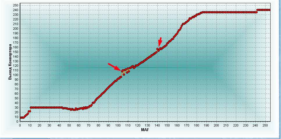

переключаемся на график таблицы и видим какой кусок нам надо подредактировать
Вручную в указанном промежутке тянем или кликаем точки , чтоб были побогаче , ступеньки перехода сглаживаем

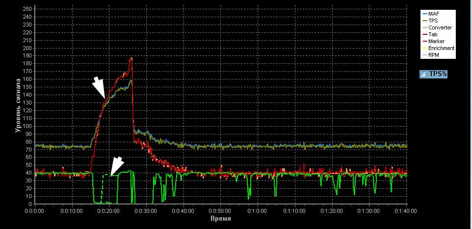

Переключившись снова на лог видим что табличная прямая теперь стала выше, также на рисунке показано меню правой кнопки мышки.
Записываем таблицу в конвертер. Делаем заезд, анализируем новый лог , при необходимости повторяем предыдущие пункты.

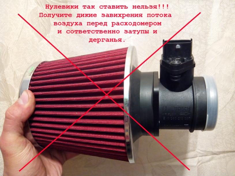

Внимание!!!
Повышенные пульсации входного потока , могут быть по причине неверной установки воздушного фильтра, либо по причине установки "нулевика".

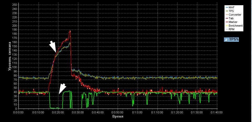

Нулевики лучше не использовать вообще , потому что дают дикие завихрения-пульсации воздуха.

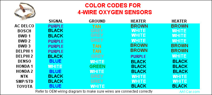

Желательно устанавливать 4-х проводные зонды
Цветовая маркировка 4-х проводных лямбда зондов.
Heater - провода подогревателя. Один сажаем на корпус , на второй подаем питание +12В с реле бензонасоса. Питающий провод защитить предохранителем 10А
Ground- сигнальная земля - цепляем на массу конвертера ( минус питания)
Signal- сигнал зонда , подаем на соответствующий вход конвертера

Какой зонд поставить ?
Самые доступные - вазовские зонды от 10-ки.
Вазовских лямбд существует два типа 133 ( дорестайл) и 537 . Отличаются сопротивлением подогревателя ( практически в два раза )
Если вы ставите на авто, на котором нет контроля( ШИМ модуляция) подогрева 133 лямбду,то она либо сгорит , либо будет врать из-за перегрева подогревателя.
Прежде чем втыкать вместо штатной лямбды вазовскую, необходимо замерить сопротивление подогревателя, и уже исходя из этого значения вставлять либо 133 либо 537 лямбду.
Для тех у кого лямбды вообще с завода не стояло- ставить только 537!
Сигнальная масса зонда( если штатной проводкой не предусмотрена) вешается либо на двигатель, либо на сигнальную массу проводки штатного расходомера.
