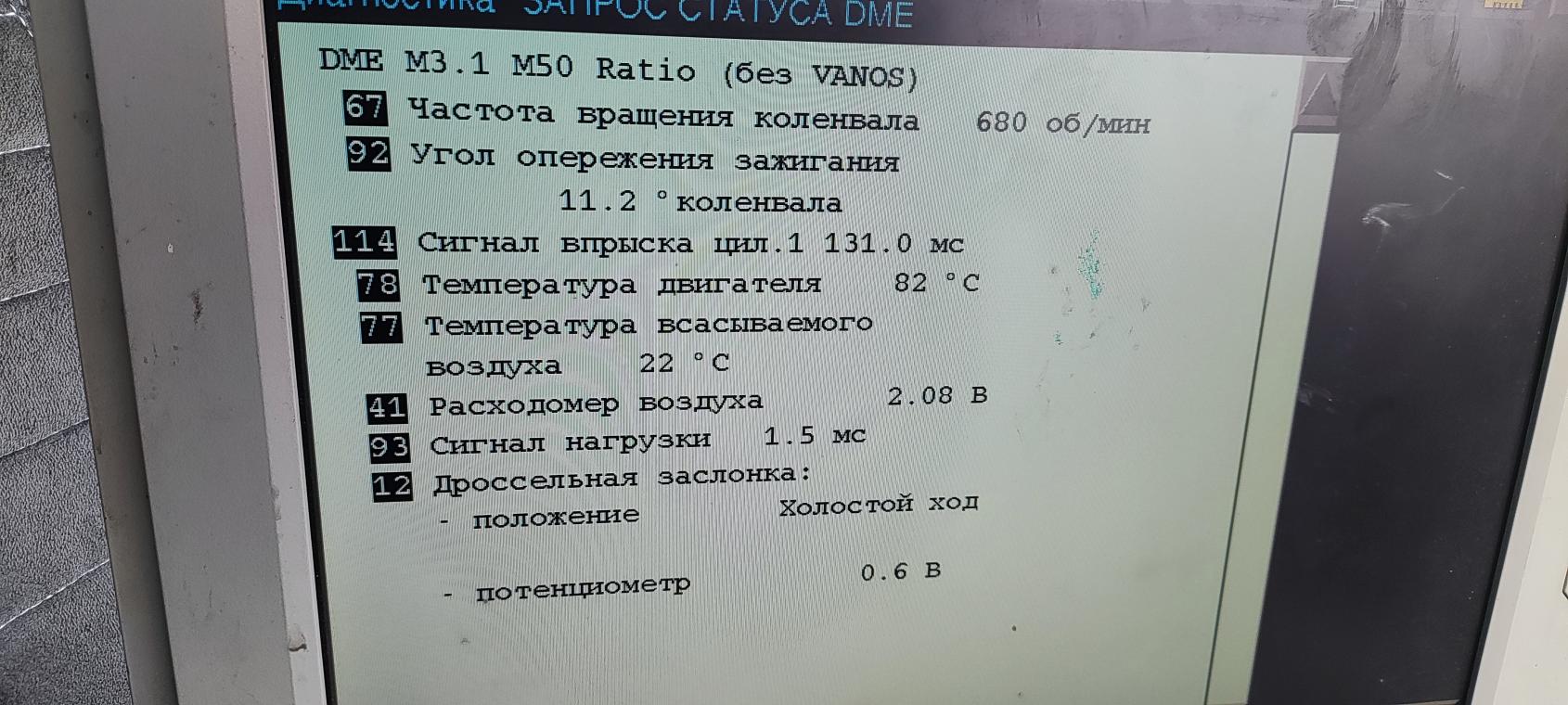

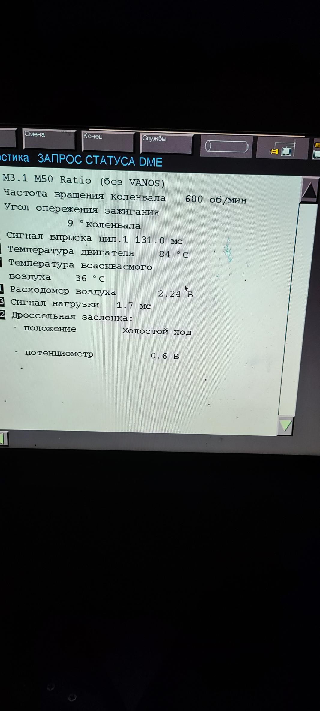

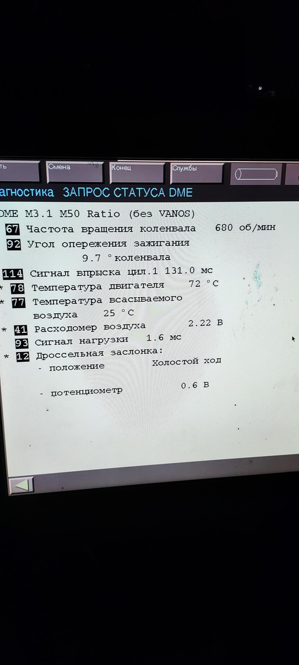

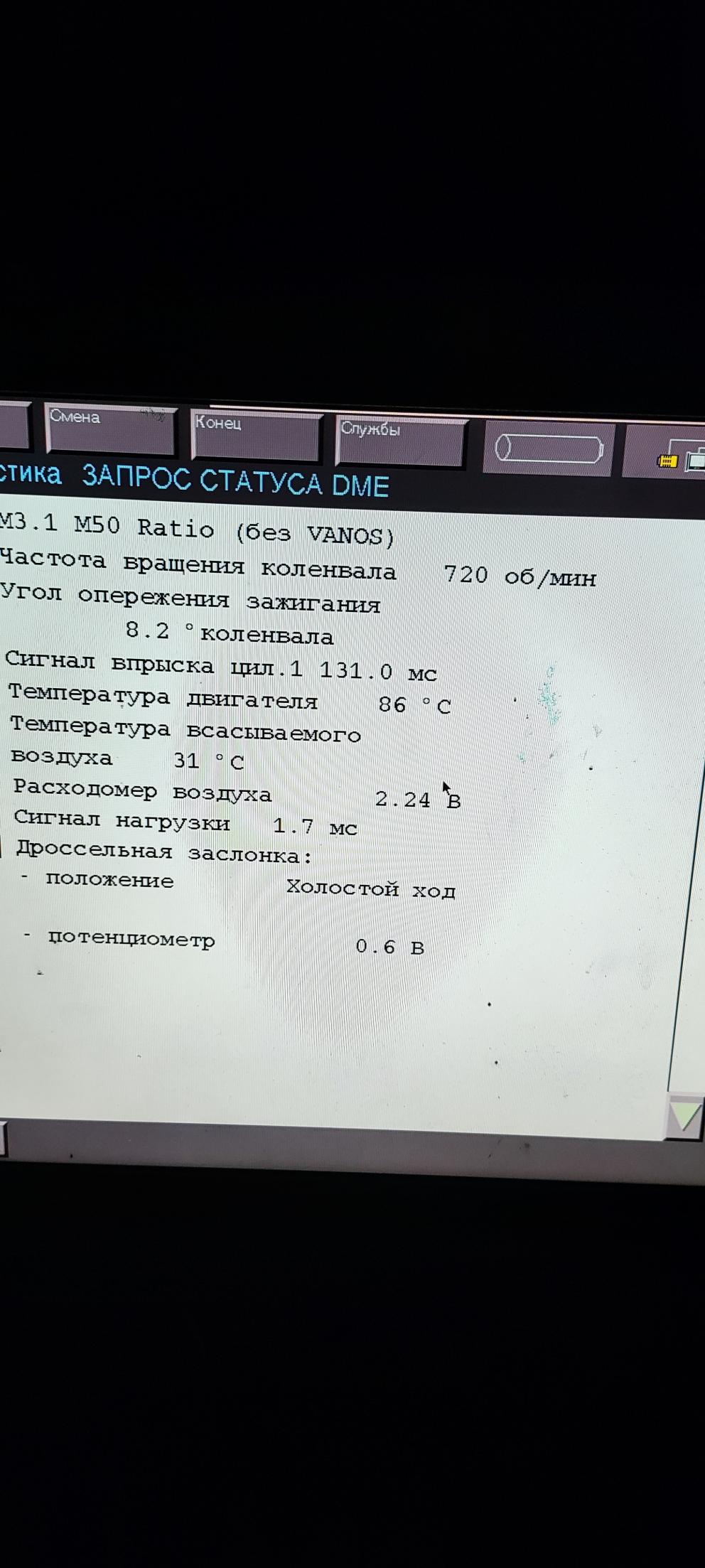

Всем салют. запустил диагностику(ДИС) скрины прилагаю, ничего не понял по ней, но очень интересно...
Единственный факт, что машина так и не нагрелась до 90 градусов(работала 2 часа на ХХ, пока настраивал ДИС), хотя по приборке она минут через 20 встала на отметку 90 градусов)
максимум что удалось добиться это 86 градусов, газуя нещадно минут 5. потом на хх температура пошла вниз до 84(дальше ждать не стал)
и это все при том, что вискомуфта снята сейчас. когда показало 86 открылся термостат.
зы. за бортом минус 30 было. для начала попробую заменить ДТОЖ

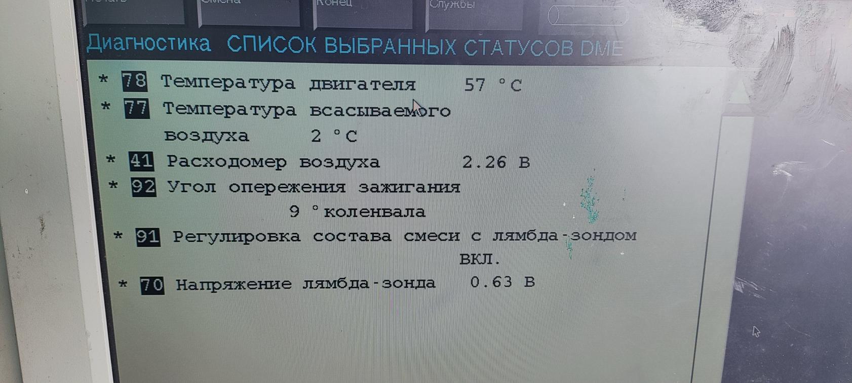

1.Посмотрите что происходит с температурой ОЖ в движении.
2.На какой температуре параметр "Регулировка состава смеси с лямбда зондом" переходит в состояние ВКЛ.
Что при этом становится с напряжением сигнала лз - начинает колебаться или нет?
Какое значение ЛЗ до того , как параметр перейдет в значение "вкл."

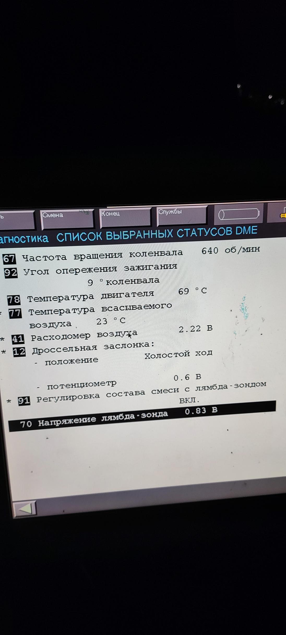

Приветствую. По существу поставленных задач)):
1. В движении не могу посмотреть(ПК стационарный)
2. Регулировка начинается минут через 10 работы двигателя.(скрины ниже, начальная температура(мотор не запускался еще) и после вкл.) До вкл. напряжение около 0,45В, после включения скачет от 0,06В до 0,9.

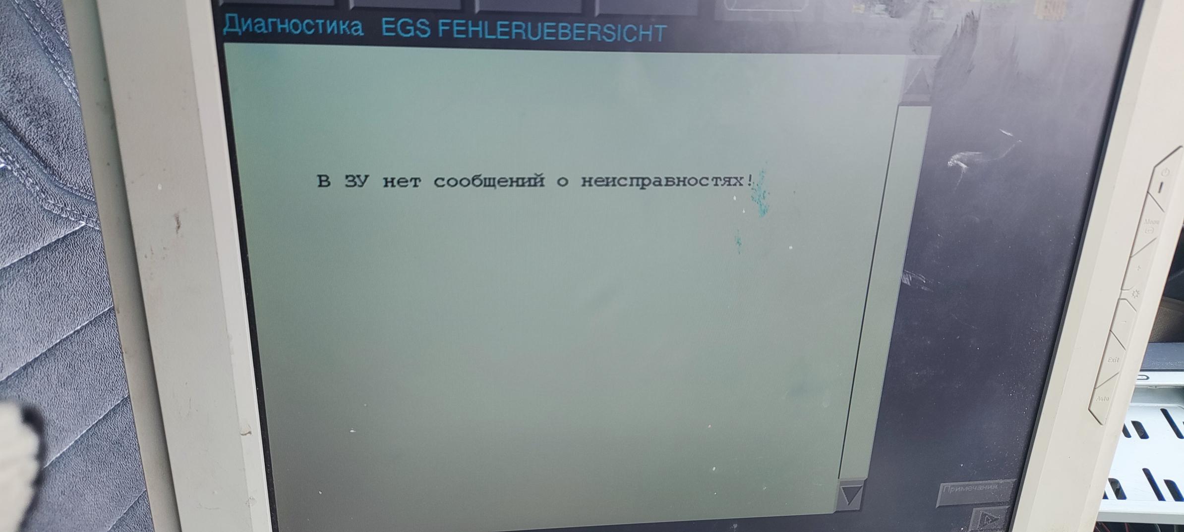

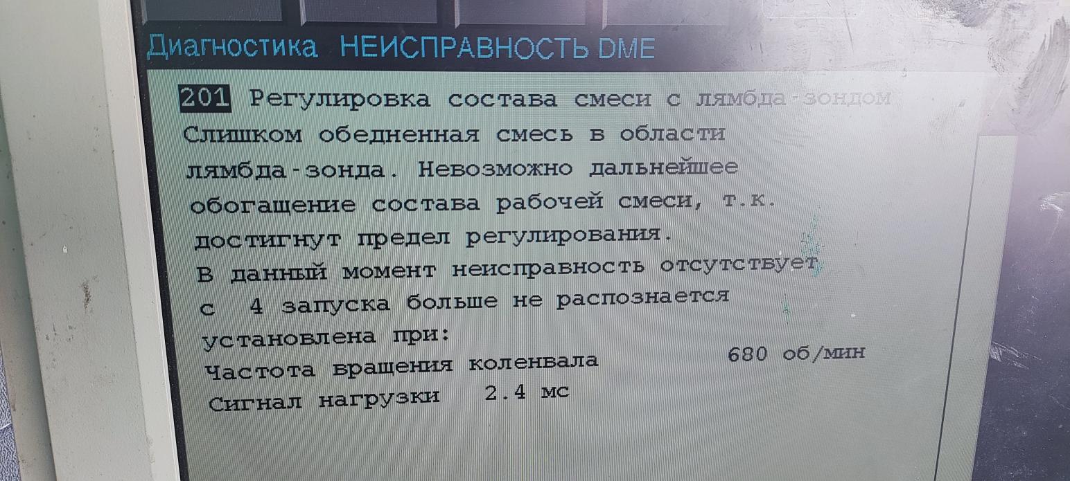

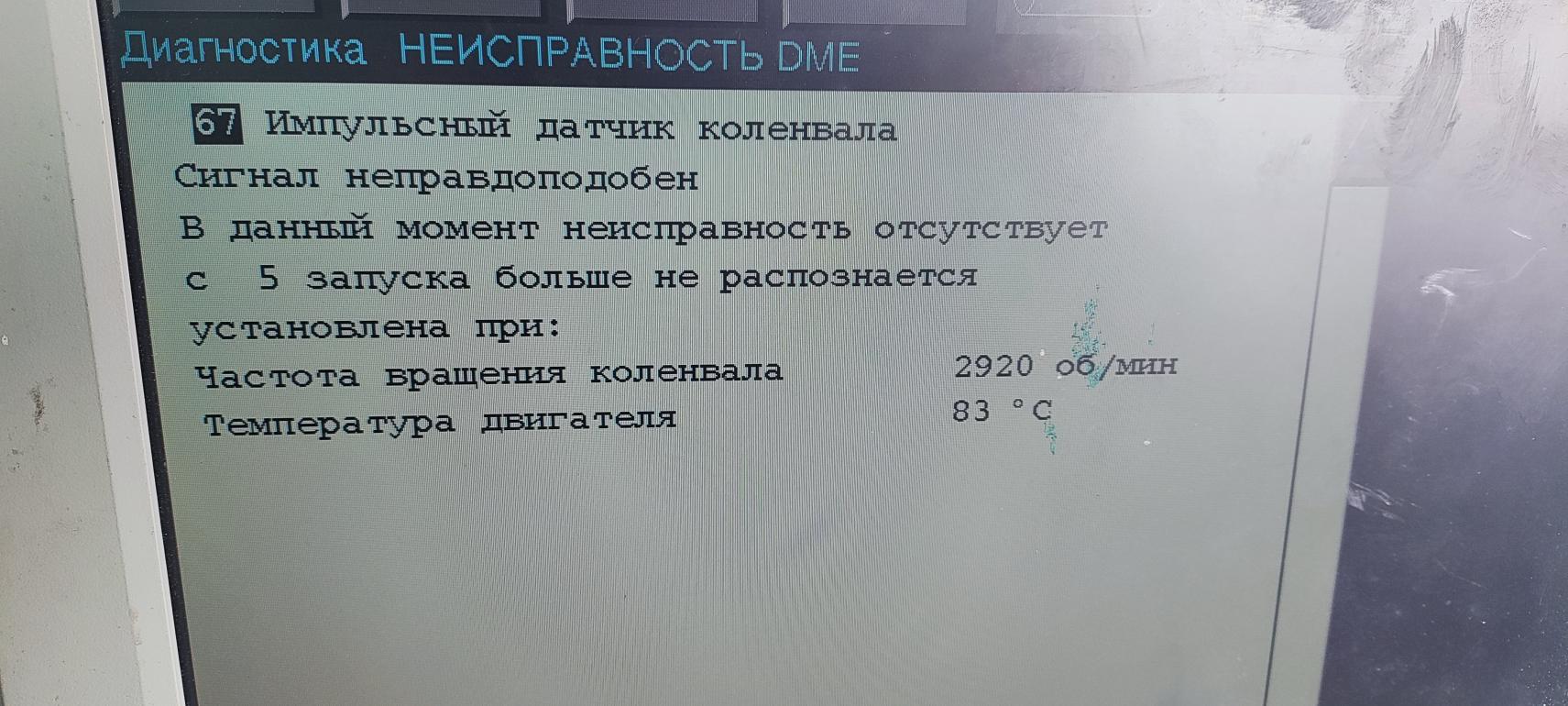

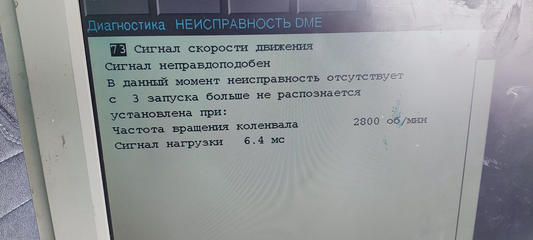

Ошибка 201 - бедная смесь.
Ошибка 67 - датчик коленвала(кстати впервые она)
Ошибка 73 - сигнал скорости движения
Ну и EGS (коробка АКПП) - без ошибок.
