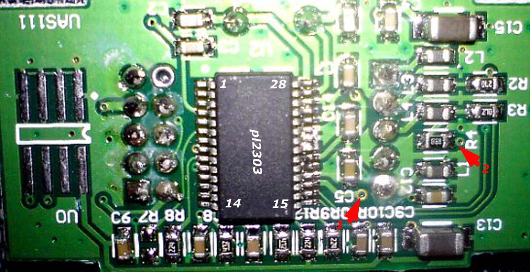

Потроха моего переходника USB\COM, который отказывается нормально работать с последними (тестовыми) прошивками, сцопако!
С обратной стороны только MAX и кварц.

У вас скорее всего такая же проблема как и у caleb- недостаточная емкость по линии 3.3в
Преходник на pl2303/
17 вывод микросхемы - выход стабилизатора 3.3В. Он идет в точку 1 и должен также прозваниваться в точку 2. Еще где-то на этой линии должен висеть кондер на массу.
В общем вам необходимо взять электролитический конденсатор 10мкф 10в и припаять плюс конденсатора в точку 1 или 2 , а минус на массу - и все должно заработать Или паралллеьно кондеру который висит на это линии и на массу.

практически все тоже самое , только вид не в фас а в профиль
2303 повернута вдоль и с обратной стороны сайпекс стоит , аналог макса
я и говорю, что китайцы не знаю как их назвать, такие слова тут лучше не писать , не ставят того , что рекомендует производитель или ставят совсем не то , а нам потом сексом заниматься
