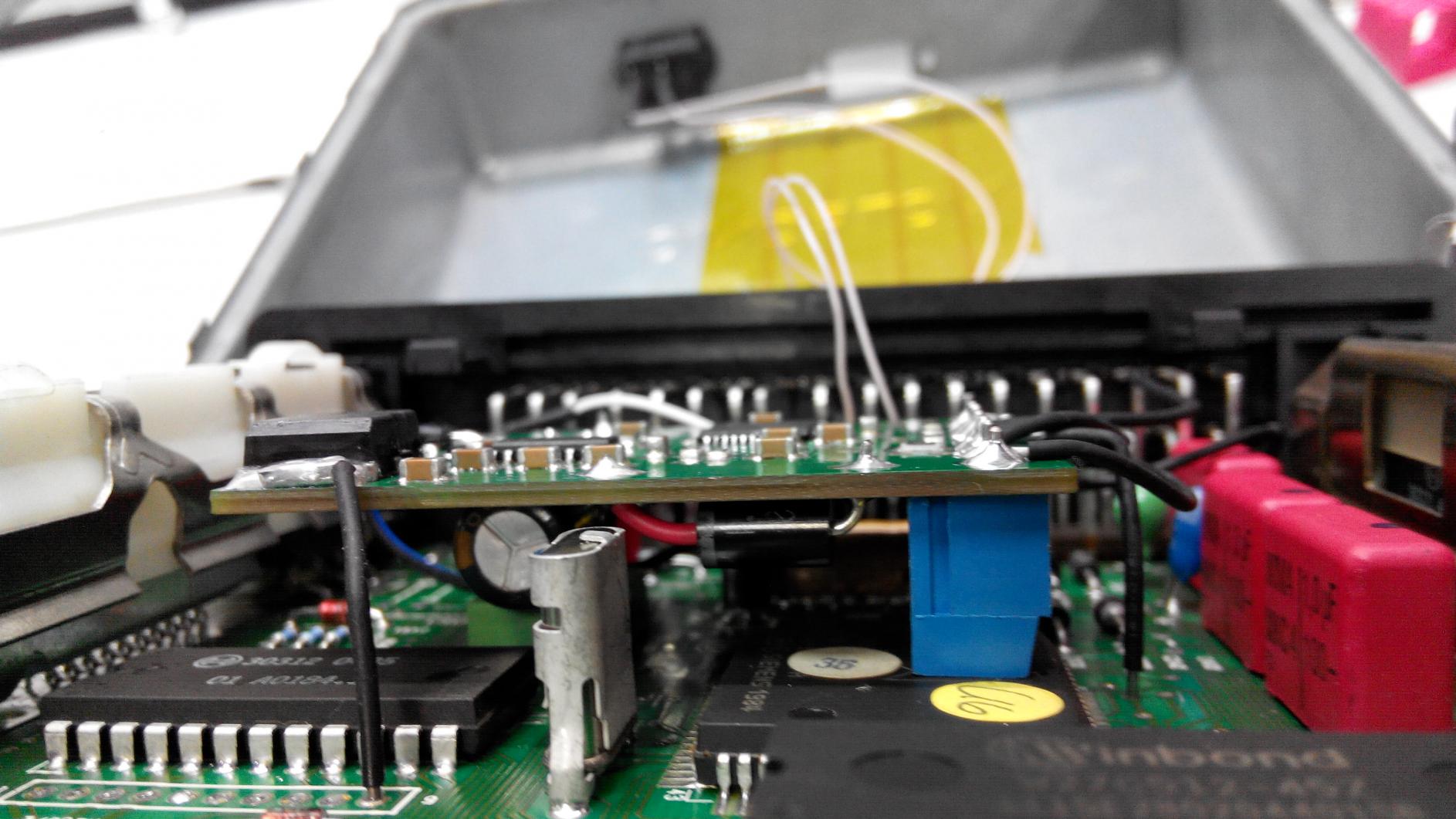

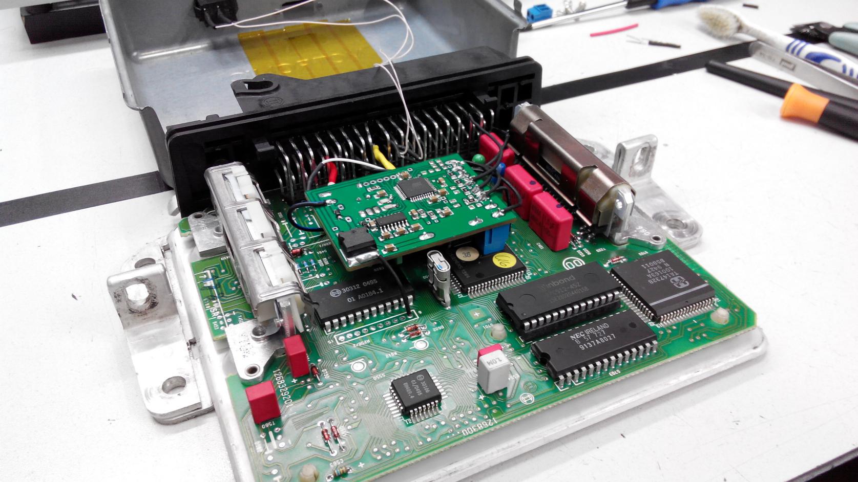

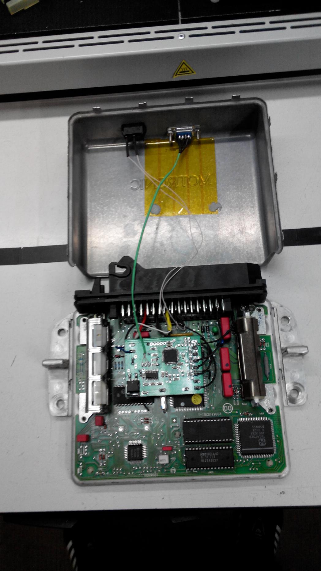

Пришел новый конвертер, заметил что почта хорошо работать начала, посылка дошла за 20дней, также и с китая посылки приходят.. Когда распаковал пакет задумался "а как его крепить то!?", но впринципе вечером разобрав эбу нашел для него место)). Таблицу пока что залил старую, не было времени настраивать и т.д.
Поставил плату на "стойки" с четырех сторон, две из них видно на фотографиях. Три стойки впаяны в минусовые контакты, одна в какойто сигнальный но на конвертере она впаяна в неиспользованный контакт, так что все ок). Ну и соответственно сразу обновил на двухтабличную прошивку, чтоб потом лишний раз не разбирать эбу. На самом конвертере заменил емкость положив ее на бок т.к. мешалась. И одел термоусадку на контакт диода(чисто для подстраховки т.к. рядом кварц). Ну и снял разьем ком-порта и разьем питания, хотя последний не мешает абсолютно.
Попозже время появится попробую отстроить заново и поиграться со второй таблицей.
