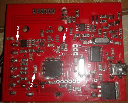

Вложение 1945
Джампер выбора режима ставим в положение "мотроник 5В"
Подаем на вход MAF напряжение с с ползунка переменного резистора 10кОм. Остальные концы резистора подключить к массе и питанию конвертера.
Ползунок перед подачей питания сместить к массовому выводу , ну и стараться не подавать на вход больше 6-8 вольт.
При изменении напряжения на входе MAF, также оно должно меняться в точке 1 ( см. рис. ) в соответствии с вашей таблицей.
В точке 2 ( контактная площадка конденсатора) должно быть 5В
В точке 3 напряжение должно быть 1.66-1.67в.
О результатах проверки отпишите
Еще уточните - определяется ли конвертер при подключении к нотнику , удается ли считать таблицу ?
следуя примеру 14-го сообщения произвёл замеры как и в тот раз
В точке 1 напряжение изменялось,
В точке 2 было 5 вольт
А вот в точке 3 отсутствовало,но скорее было очень маленькое,стрелка на стрелочном мультиметре слегка отклонялась,примерно 0.08-0.1 в.
Вячеслав вне форума   Ответить с цитированием

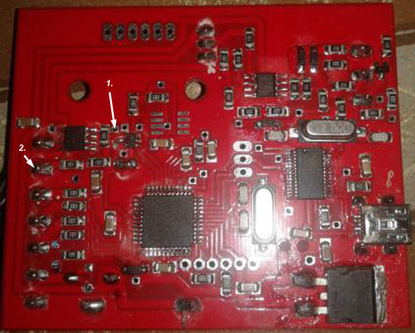

Вложение 1946
При изменении входного маф от 0 до 5в ( тот же переменник) , Напряжение в точке 1 должно изменяться от 0 до 1.65В
Напряжение в точке 2 полностью повторять напряжение по фходу маф.
О результатах отпишите
После произвёл замеры по второму варианту из сообщения 16.
В точке 1 по нулям
В точке 2 примерно как и в прошлый раз 0.08
что скажите?спасибо
таблица перезаливается,загружается,читается,тут всё порядок
