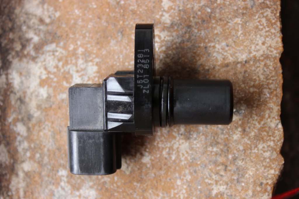

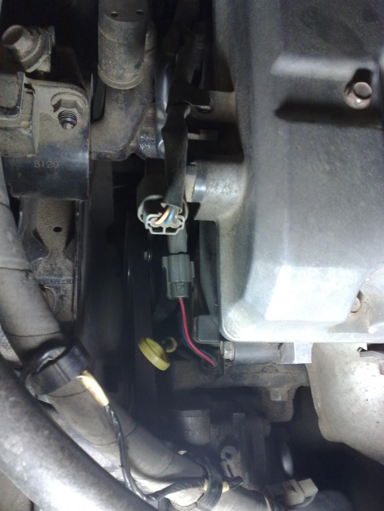

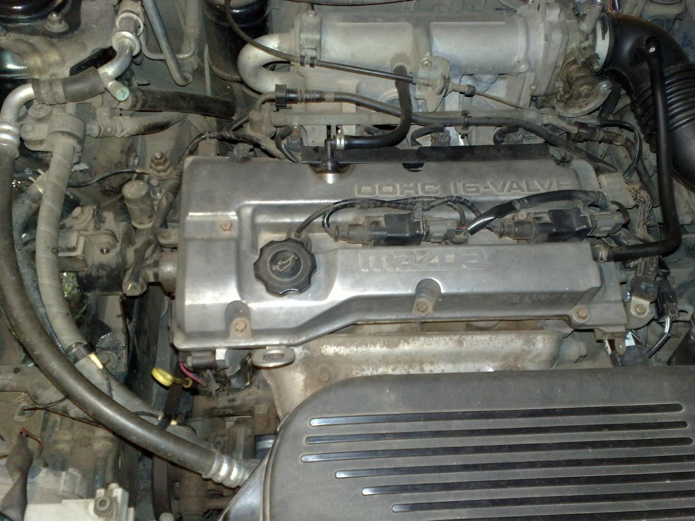

Доброго времени суток. Статься замечательная , но возникли вопросы , будьте добры поясните ,может я что то не понимаю.
"В диагностическом разъеме устанавливаем перемычку TEN-GND.
На шкиву коленвала есть метка( может быть две метки ),
желательно обновить белой краской.
Запускаем двигатель, светим на метку и
смотрим на шкалу угла опережения зажигания
на крышке ремня грм. Метка должна встать точно
напротив значения рекомендованного производителем
для данного движка. Если это не так, ослабляем болты
трамблера/датчика положения распредвала, и
поворачиваем его в ту или иную сторону.
В общем, метка у Вас должна совпасть с тем значением,
которое рекомендует производитель."
просто у меня датчик распредвала крепится одним болтом.

Зажигание смотрите стробоскопом .
Где находится и от чего зависит. Можеть быть рхх дохлый.
