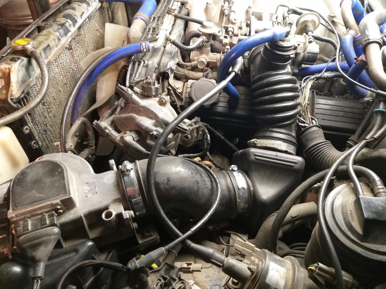

Если не затруднит сделайте 2-3 фото , что там за трубки после расходомера и как он подключен к дросселю.

Сапун - синий шланг, думаю вряд ли там сильные картерные газы, поршневая в норме, масло не ест. Но если надо, попробую перекрыть его

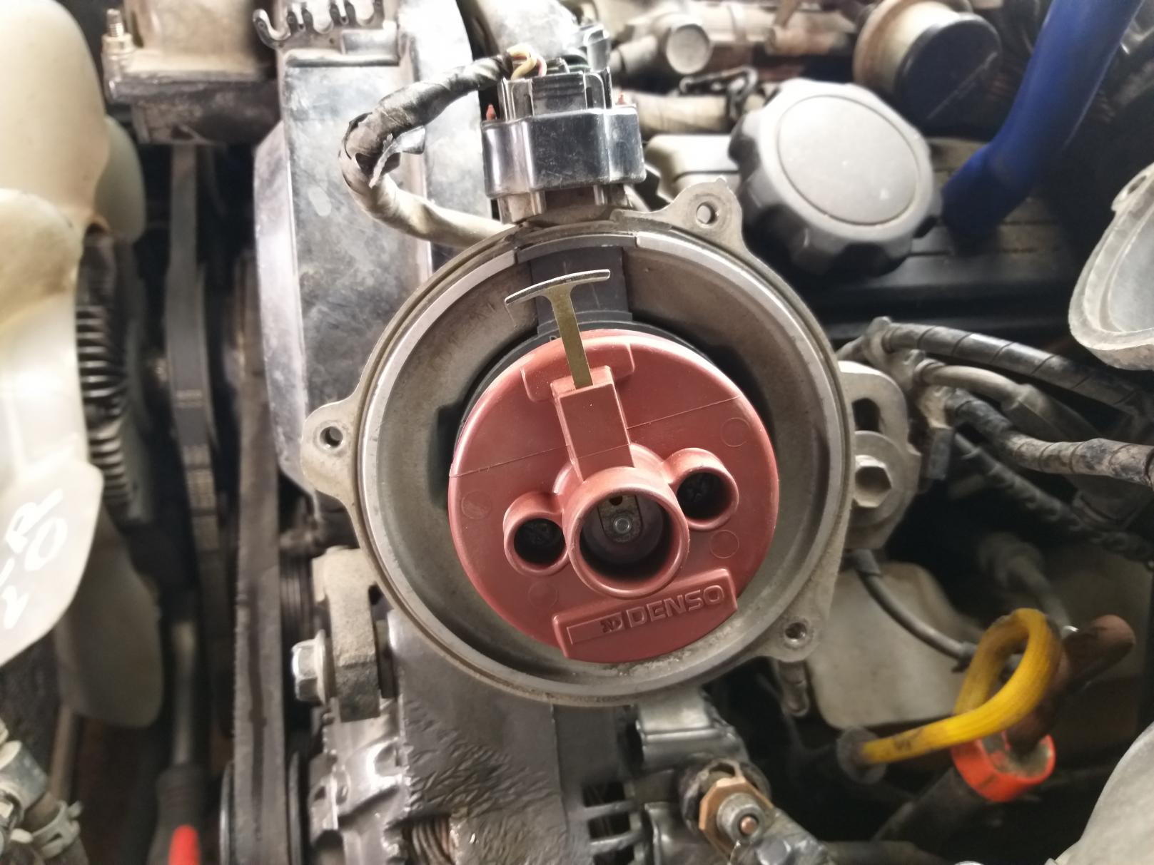

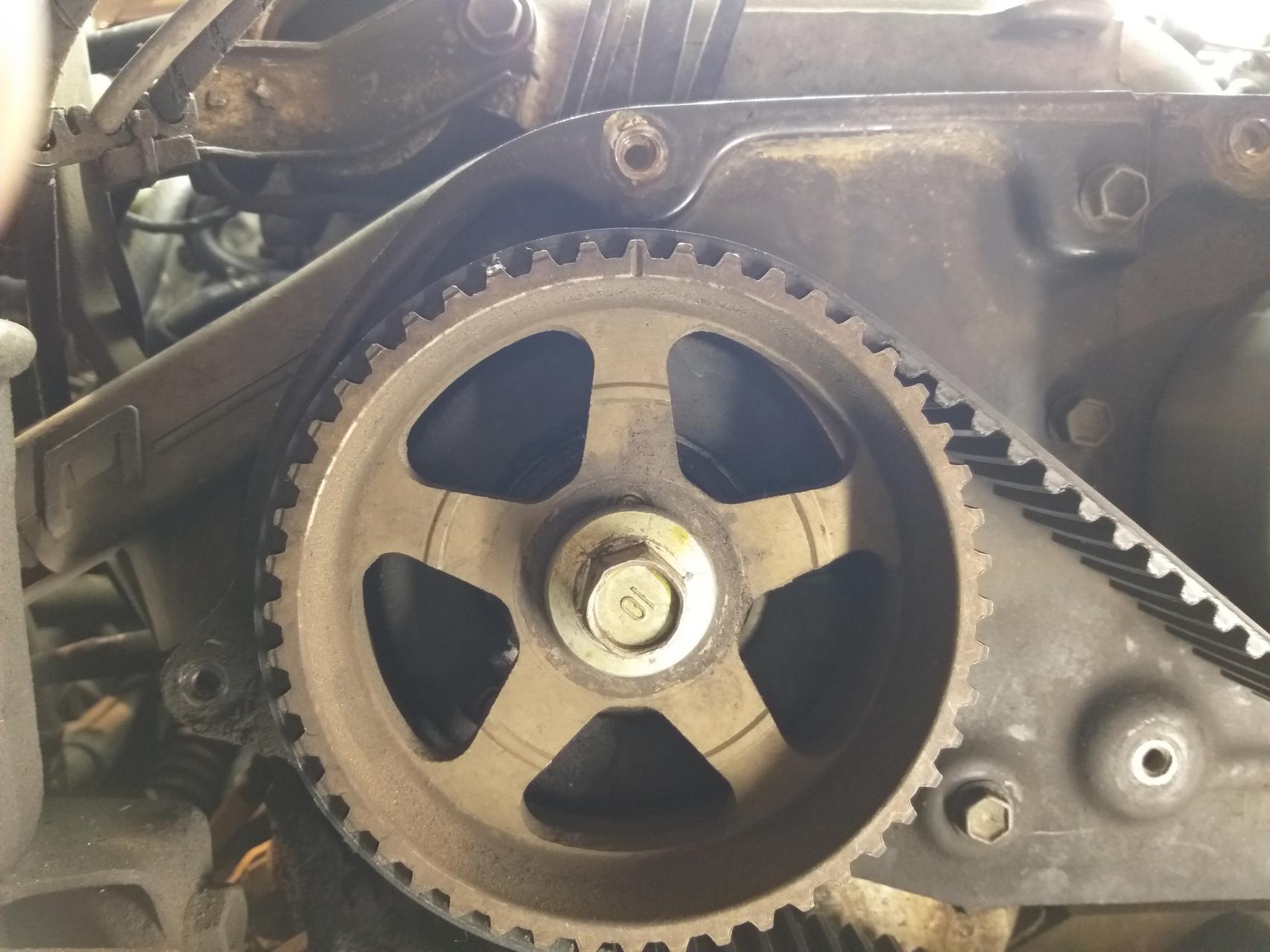

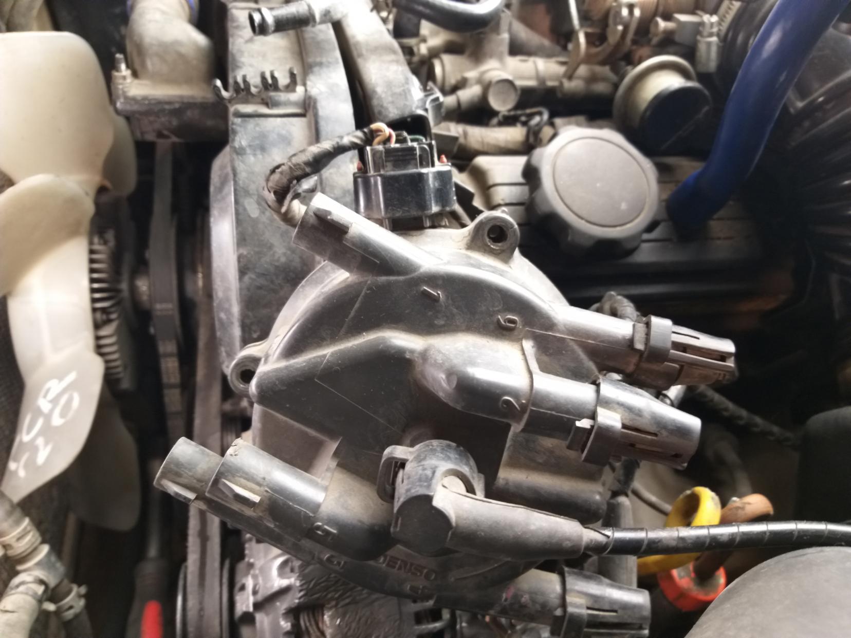

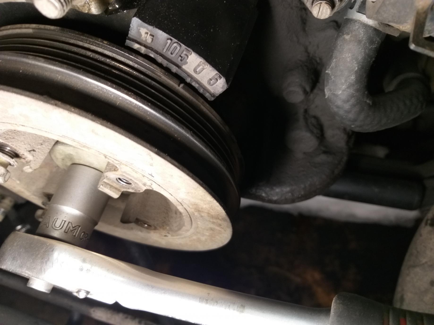

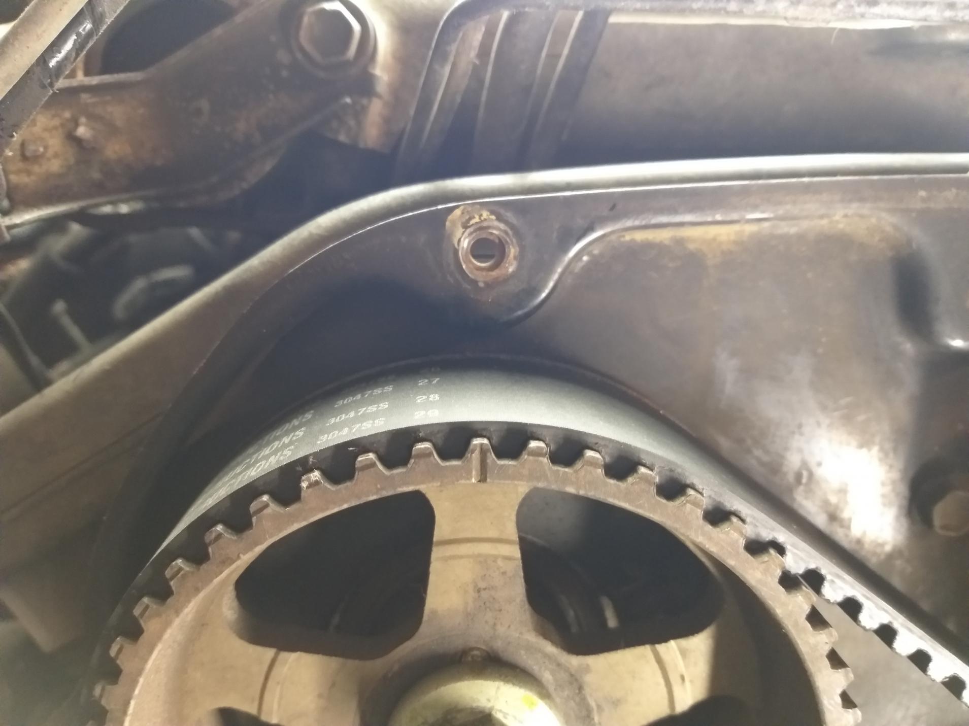

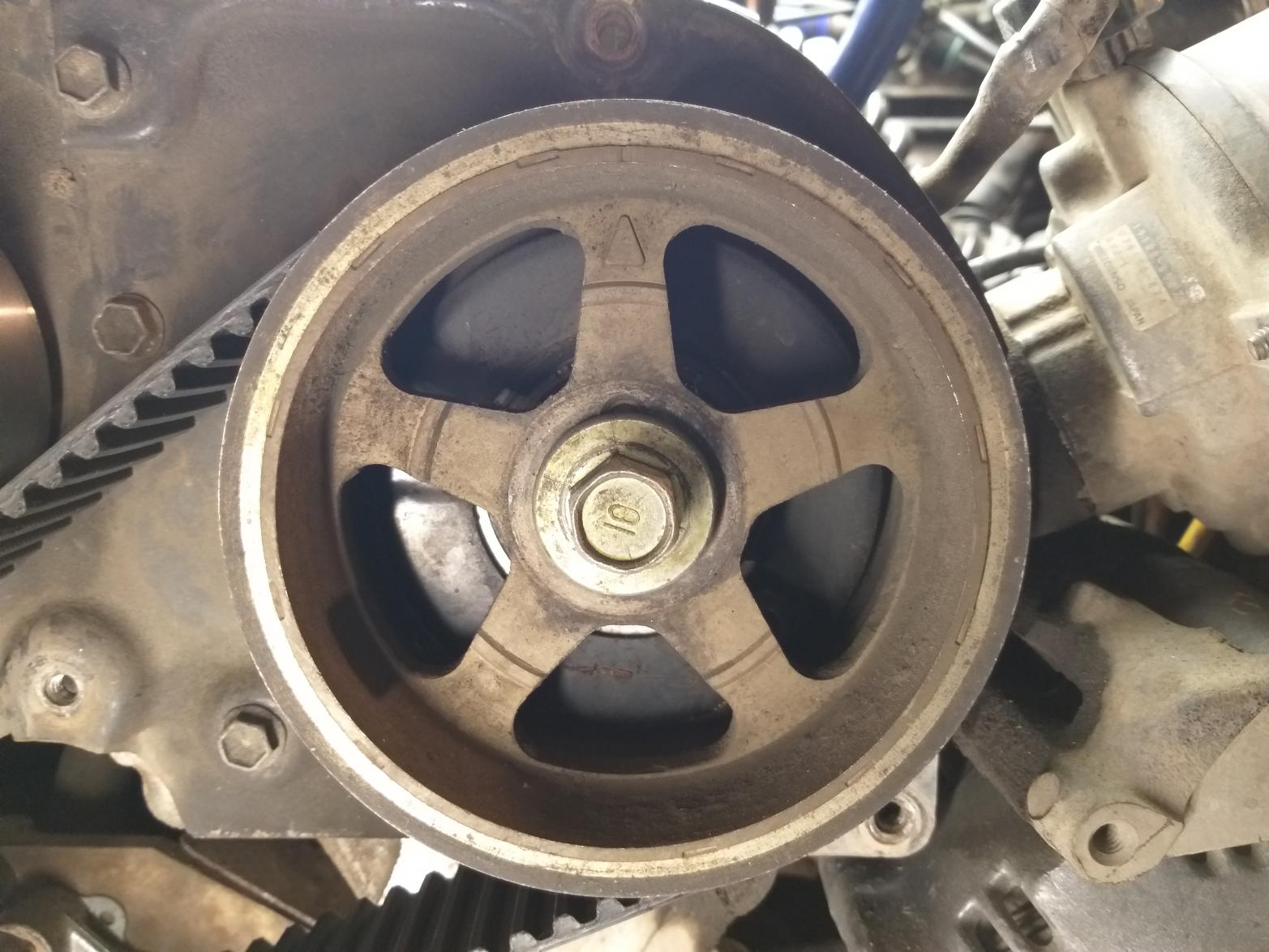

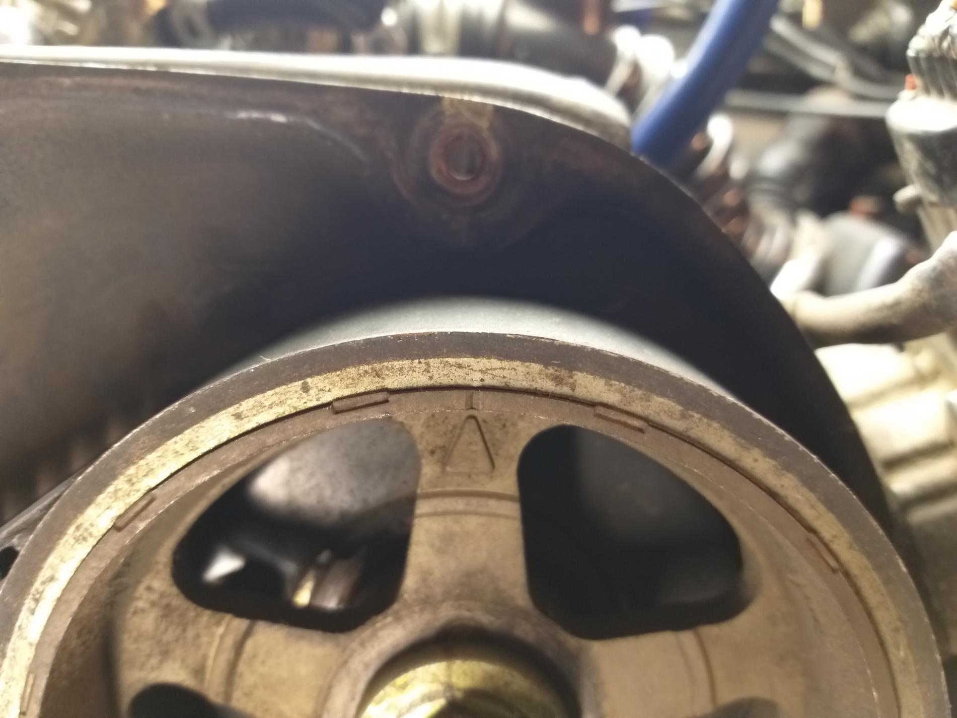

Книгу на 3vz-e найти в цифровом виде, это великая проблема. Крышка трамблера с цифрами, я знаю порядок цилиндров, да и длина проводов разная перепутать сложно, тут я уверен что всё правильно подключено. Метки ГРМ проверил, на левом распредвале почему-то на пол зуба смещение

Судя по положению трамблера - промазаны либо метки грм либо трамблер - снимали ставили и не попали.
Если я не ошибаюсь контакт первого цилиндра в крышке стоит точно посередине разъема, бегунок смещен относительно него вперед - это слишком ранее зажигание.
Чтобы компенсировать это, судя по фото, трамблер выкручен в позднюю сторону почти до упора( фиксирующий болт находится у края уха , а не посередине) , т.е. если поставить трамблер в положение , чтобы фиксирующий болт был посередине - то бегунок еще убежит и зажигание будет еще более раннее.
Второй момент - шкив коленвала с резиновым демпфером, со временем их тянет и проворачивает. Неоднократно сталкивались с этим на маздах и тойотах. Я бы на вашем месте сунул отвертку( а еще лучше часовой индикатор, если есть) в свечное отверстие первого цилиндра и убедился , что 0 по шкиву, это реальный ноль( т.е. шкив не провернут и не потянут). Если шкив провернут или потянут, то ремень выставлять исключительно по метке нижней шестерни грм на коленвалу.

Трамблер проверить в первую очередь
https://www.land-cruiser.ru/index.ph...-pomosch-3vze/
НО! перед тем как вынимать трамблер , попробуйте совместить метку на правой голове ( где нет трамблера) . Ослабьте крепление трамблера и поставьте его в среднее положение по уху крпеления, или по меткам на корпусе. Попадает ли в этом положении бегунок посередине разъема? Если так, то значит просто при установке ремня промазали по коленвалу на зуб-два.
Если все жа трамблер придется вынимать, то делаем следующим образом:
Поставить грм по меткам.
Трамблер вынуть.
Центр бегунка направить на острие крепления крышки перед разъемом ( ухо крепления крышки- на нем острие)
Смотрим на шестерню и корпус трамблера- метки тоже должны совпасть по идее.
Ну и метки на корпусе трамблера и отверстия куда он вставляется ( по идее это положение при котором болт крепления трамблера должен быть по центру уха) Вот в таком виде вставляем и смотрим - попал бегунок точно посередине разъема или нет. Как раз при задвигании трамблера на место бегунок должен провернуться и встать точно посередине разъема.
Если бегунок не попал , то смотрим - где он раньше или позже. Здесь важно чтоб сам трамблер стоял по центру уха и метки на нем и его посадочном совпадали.
Крутим за колено, так, чтоб бегунок стал показывать точно на разъем.
Затем смотрим метку по валу бошки, со стороны трамблера( он собственно и приводится от этого вала). Смотрим куда ушла и на сколько. Там уже принимаем решение переставить трамблер или нет. Можно попробовать несколько положений - итераций будет максимум 3 . Ваша задача поставить трамблер посередине по уху крепеления и метке на корпусе, при этом бегунок должен смотреть точно на разъем, а метка на шкиве вала этой бошки была максимально близко к метке на кожухе.
А уже от этого положения смотрим , что там у нас творится с меткой на колене и втором валу.

Зажигание настроено по стробоскопу, сам настраивал. Метка на шкиву и на самой шестерне совпадает, проверил. С углом зажигания и с метками грм всё в порядке
