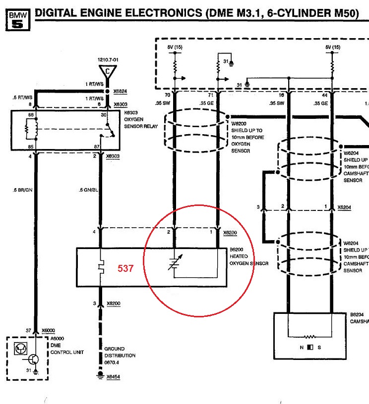

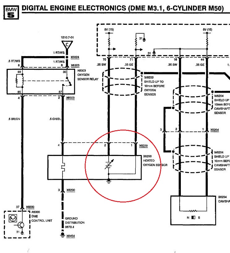

поставил 537 лямбду ,всё нормально ,показания адекватные и чек не горит . Далее провёл опыт ,кинул общую массу на сигнальную массу лямбды ,как в случае с заводскими лямбдами берущими дополнительную массу с глушителя ,так вот лямбда сразу затупила почти как предыдущая и чек загорелся ,показания перестали изменятся и встали на 0.50 ! Не стал дальше мешать механизму работать ,покатаюсь посмотрю )))
Старый 23.01.2017, 11:45   #68
А сейчас сигнальная масса лямбды куда подключена ?
Старый 23.01.2017, 13:23   #69
сейчас все 4 провода подсоеденены по своим местам ,всё как с завода ,и прошлая лямбда тоже также была подсоеденена !просто у старой лямбды сигнальная масса звонится ещё и на корпус лямбды - что и мешает ей работать при вкручивании в коллектор (что странно ,ведь с завода так и должно быть ,наверное брак лямбды),а у 537 сигнальная масса не связана с общей массой и всё норм работает без неё (но стоит ради эксперимента ей подать ту самую массу с кузова на сигнальный провод массы - то всё как и с прошлой лямбдой ,либо она не предназначена для этого либо я вообще ничерта непонимаю) ,нафига она вообще нужна ,нигде внятно не пишут . Уже боюсь в будущем родную лямбду брать с заземлением на корпус ))

А напряжение именно по логам конвертера смотрели или тестером вручную?
Каковы результаты покатушек с незаземленной сигнальной массой?
