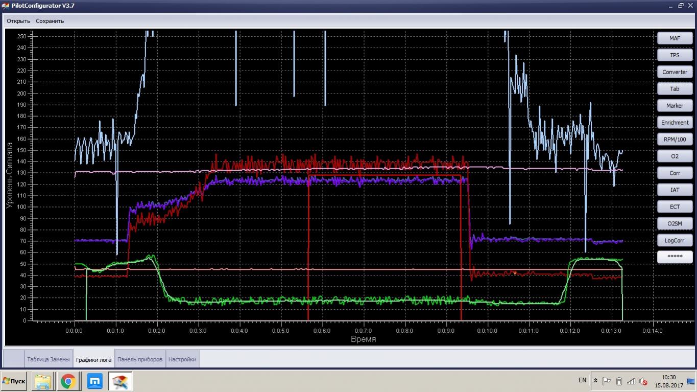

Привет пробывал подключить датчик оборотов получается какая то фигня таблицу и лог прилагаю правда не совсем понял как его подключать

Датчик в какую точку подключали , откуда сигнал брали ?
Табличка быстро в потолок упирается - у вас джетроник стоит ?

Старый 03.10.2017, 09:41   #76
Там датчик скорее всего 60-2 , в прошивке он не поддерживается. Обороты можно снимать только с датчиков холла , выдающих 2-3 импульса на оборот. Либо использовать сигнал тахометра , предварительно убедившись , что напряжение не превышает 15в. На некоторые тахометры сигнал заводится с горячего конца катушки , а там до 400в.

Вот такой датчик стоит по BOSCH 0 261 210 093
  Ответить с цитированием
Старый 11.10.2017, 01:14   #78
Вопрос не в датчике , а в том какой шкив там стоит скорее всего 58 зубов и 2 пропущенных.
