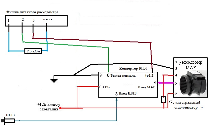

Jhn1388
Аватар для Jhn1388
Регистрация: 11.09.2012
Адрес: MSK
Сообщений: 107
Jhn1388 на пути к лучшему
Предварительно!!
PIN! прокомментируйте, плз, схему подключения!!!
Чувствую, должен быть косяк))

Предварительно!!
Все нормально на схеме !
Вы расходомер новый ставили или б/у ?

Б/У, но снимал с рабочей машины.
