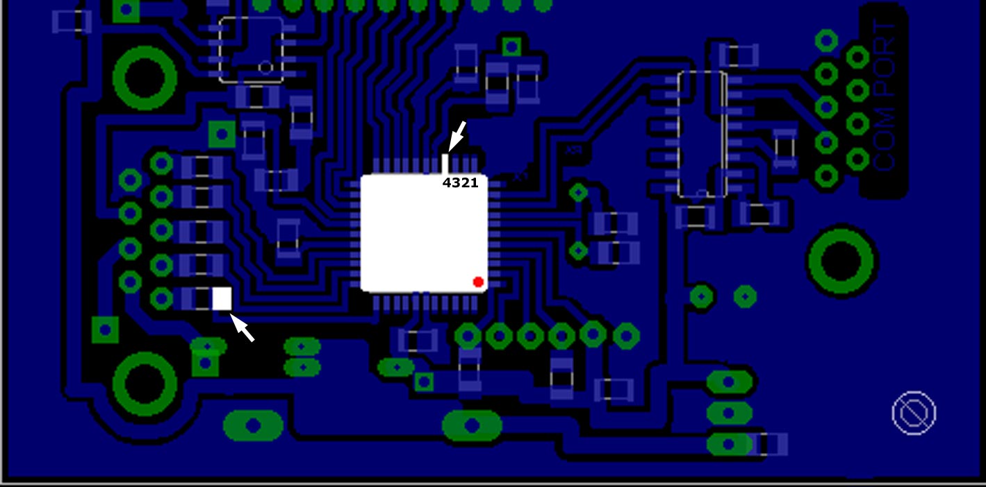

В простой и универсальной версиях конвертера, для того чтобы работали функции диностенда и считывания оборотов , придется модернизировать плату конвертера и подпаяться к ножкам процессора! При отсутствии нормального паяльника и наличии кривых рук, а также если вы не уверены в своих силах вы рискуете угробить конвертер.
Модернизация железа конвертера
Для поддержки функции считывания оборотов, вам потребуется установаить перемычку и собрать одну из схем согласования . На новых конвертерах мы сами будем устанавливать перемычку и вам необходимо лишь собрать схему согласования .
Перемычка
Припаяйте провод между 4-й ножкой процессора, считаяот верхнего правого угла, и резистором идущим к первой ноге разъема. Смотрим рисунок - стрелками указано куда паять концы перемчки
Если вам покажется трудным подпаяться к одной ноге процессора, то можете повесить соплю между 3 и 4 ногами, но не заденьте первую , вторую и пятую( на рисунке не отмечена) ноги

После установки перемычки, на пин №1 основного разъема конвертера можно будет подавать сигнал оборотов.
Внимание! - не подавать на вход сигналы амплитудой более 5В , иначе вы рискуете сжечь конвертер ! Обязательно собирайте схему согласования !

Скиньте фото платы вашего конвертера с обратной стороны - я нарисую чего и куда припаять .
