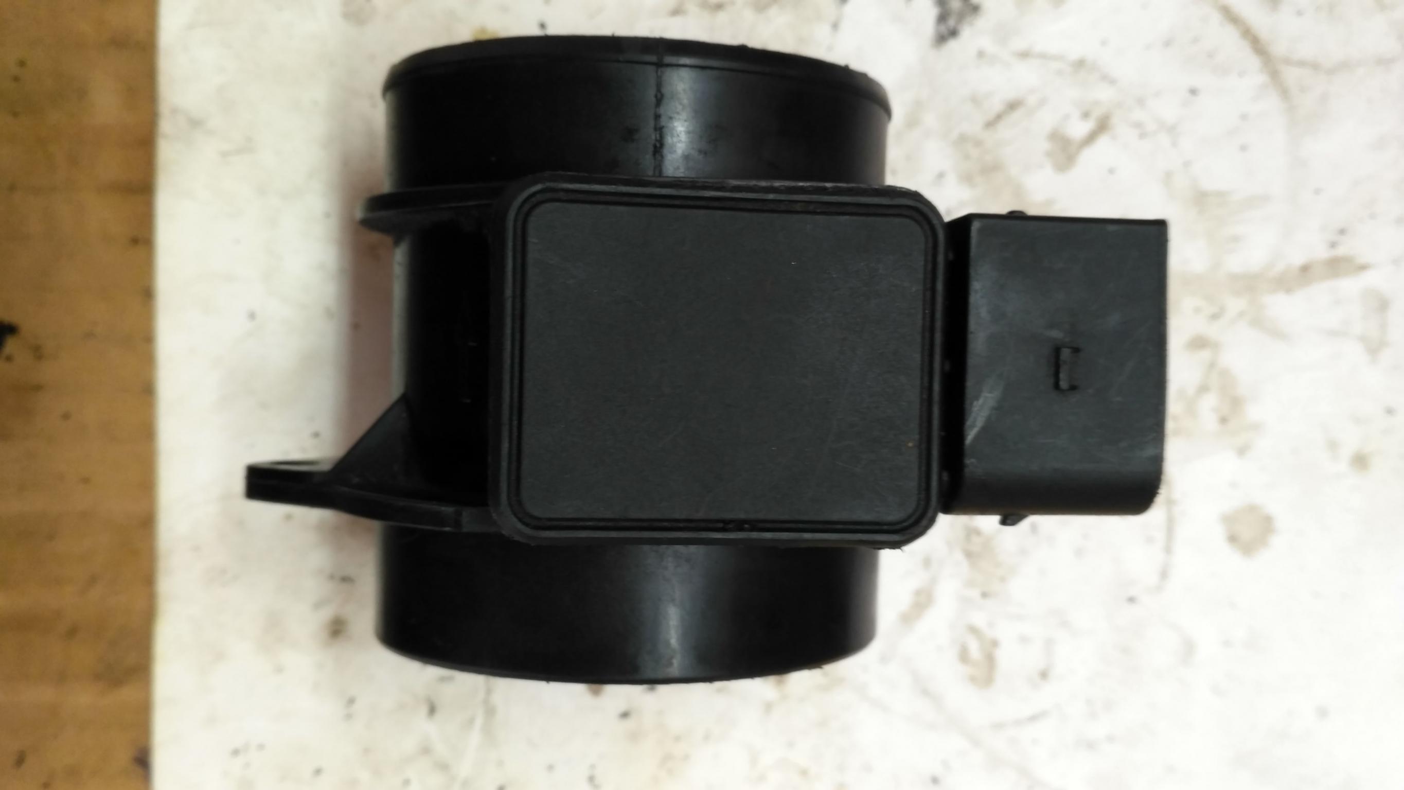

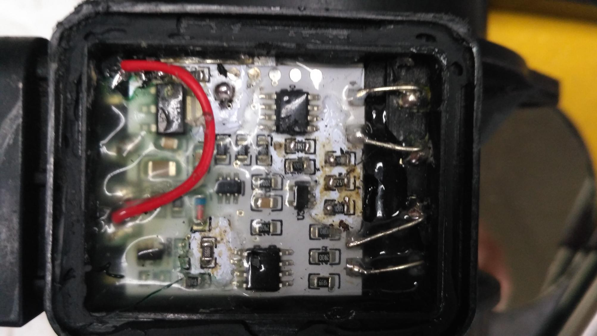

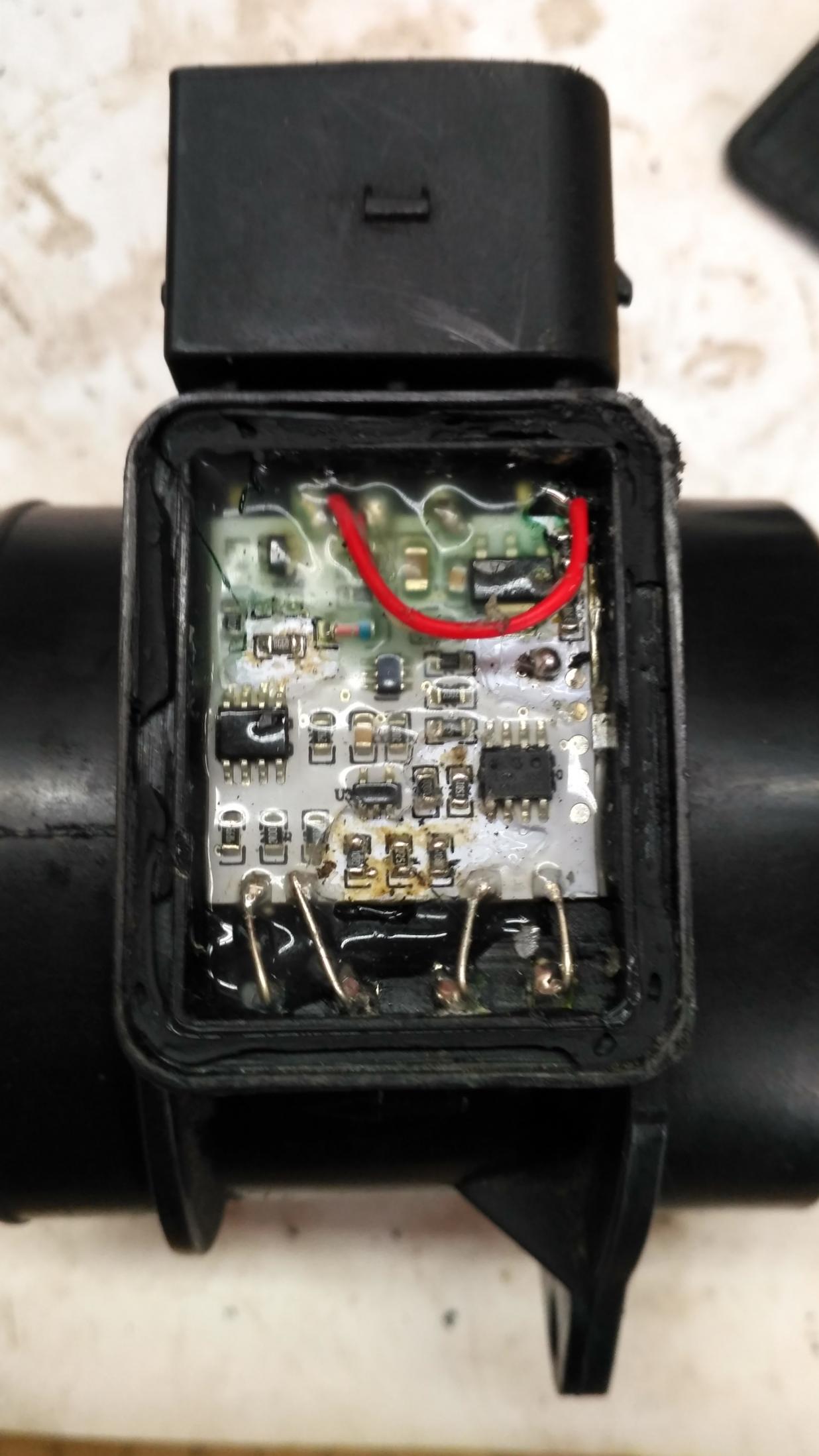

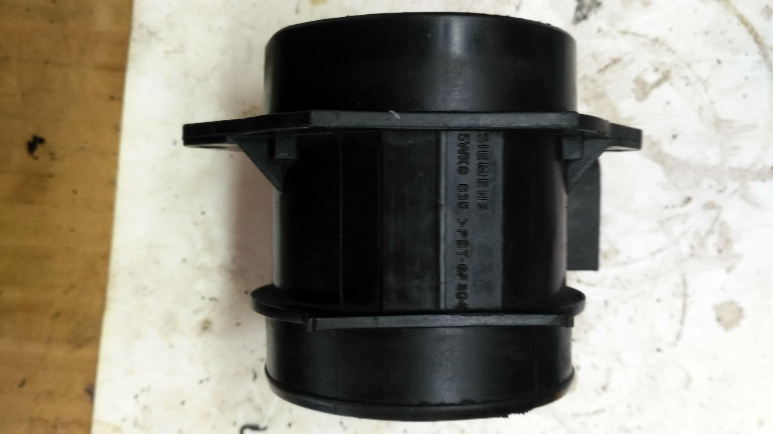

Разобрал свой расходомер покупался как новы а внутри такое

  Ответить с цитированием
Старый 07.09.2020, 15:07   #93
Судя по логам либо расходомеру кирдык, либо где-то пропадает контакт - сигнал или питание расходомера.

Да сдох расходомер. Поставил новый и лябду тоже поменял
