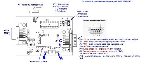

Старый 15.12.2012, 20:28   #109
между A-B и A-C напряжения замеряем , результат в студию .
Старый 16.12.2012, 18:57   #110
trend
Регистрация: 03.07.2012
Сообщений: 174
trend на пути к лучшему
а-в 10.6В а-с 11.45В
