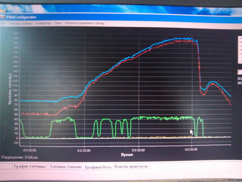

Вообщем нашел я пару летних колес и выкатился-таки))
Флешки с собой нет чтоб лог скинуть, но картинка примерно вот такая)
2ая передача, разгон до оисечки почти с холостых. Лямбда и на конвертер и на мозг, лень было под капот лезть. есть мнение что на верху до сих пор богатит....

Мозги от 3.5 (179ые) оказались неюзабельны на ходу. На низах (до 2500) - жесткая детонация. Если нажать на педаль хоть на 1/3 - под капотом начинается жарка яичницы Самый угар в том, что на выходе лямбда показывала нормальную смесь! (логи могу приложить кое-какие..) Самое обидное - что на верхах как раз-таки всё очень даже неплохо - крутилась бодро и не чахла.
В итоге вернулся на 178ые мозги, ещё чуток подпилив таблицу руками. (Автокоррекция у меня всё так же чудовищно дурит)
В приложении - таблица и лог спокойного разгона ~до 70 (до 3 передачи)
Смущает что смесь на ХХ то нормальная, то бедная..и под сброс газа она с каким-то странным лагом приходит в норму..

да, в начале разгона какие то странные провалы смеси. и после сброса тоже смесь внизу валяется.
на хх в начале лога вроде норм, а вот в конце после сброса газа вообще бяка какаято - смесь внизу валяется.
может ускорительный как то настроить под это дело.
