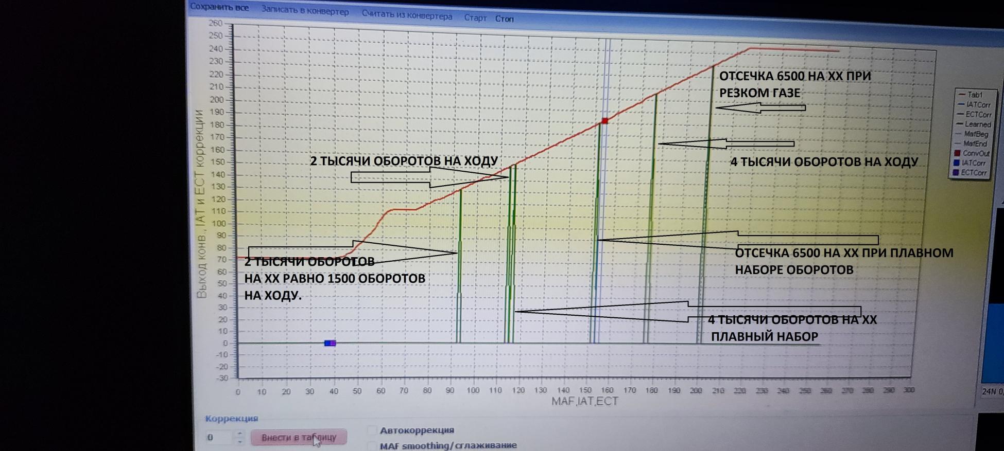

Еще раз приветствую всех. Провел кое какие опыты. фото прикрепил.
интересуют мнения: это нормально вообще? или этому есть объяснение разумное?

Интересно почему при плавном нажатии до отсечки(до6500) и резком(до6500) разное потребление воздуха получается. И скорее всего во всех режимах так. Возможно это и есть проблема из за которой расход толком не меняется. зеленые линии это просто маркеры как бы. ничего там не обучалось.

у меня пока что есть два предположения(завтра постараюсь проверить)
1. неисправен сам датчик
2. он зависим от температуры воздуха(т.е. при плавном наборе он не успевает остужаться и показывает одни данные, а при резком ускорении поток воздуха успевает охлаждать его и данные другие дает)

В общем на другом расходомере такая же петрушка, при резком газе больше воздуха, при плавном меньше( все в отсечке).
