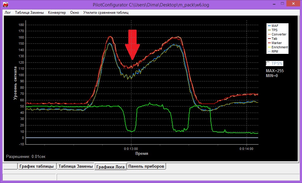

Давно не отписывался, за это время много всего было сделано, из глобального - перебран двигатель, один вопрос, только так и остался, с провалом в начале, ускорительный насос не спасает, тут видимо в чем-то другом проблема, хотя все вроде рабочее, если не трудно, гляньте лог, первый горб - плавное нажатие, второй - резкое. Какие параметры в ускорительный не ставь, картина одна и та же.
Тип файла: tab w6.tab (263 байт, 3191 просмотров)
Тип файла: log w6.log (14.7 Кб, 3402 просмотров)
Sensei вне форума   Ответить с цитированием
Старый 15.01.2014, 14:00   #128
В логах никакого криминала не вижу.
1. На каких оборотах происходит провал и при каком положении педали газа ?
2. Сделайте точно такой же лог , только в момент провала зажмите пробел , как провал кончится отпустите - на графике будет маркер. Так будет понятнее куда копать.

Так собственно вот и провал, на втором горбе, как только нажимаю педаль в пол, расход воздуха подскакивает на долю секунды, обороты при этом около 800-900 и сразу падает, а потом опять начинает набирать уже нормально. И так при каждом более-менее резком нажатии на педаль газа. То есть мне приходится каждый раз, перед тем как поехать, секунду держать сцепление, пока она проскочит этот провал и потом уже ехать. Если отпускать сцепление одновременно с нажатием газа, то есть большой риск заглохнуть.

Пробуйте таблицу из вложения
Тип файла: tab w6_edited.tab (263 байт, 4023 просмотров)
