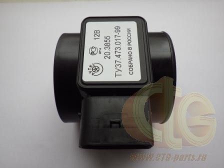

подскажите пожалуйста по расходомеру 20.3855
я так понял, лучше производства АВТЭЛ г. Калуга?
цены в украинских интернет магазинах разнятся от 80 у.е до 120
везде оригинал
какой покупать?
спасибо!
bon вне форума   Ответить с цитированием
Старый 02.08.2013, 22:37   #126
Покупать там , где есть отзывы , и у тех , кому доверяете
