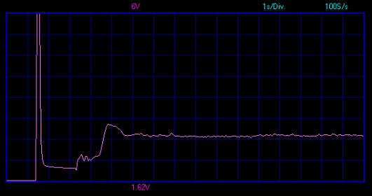

Скажите, пожалуйста, на моей машине установлен нитевой расходомер, к нему подходит четыре провода: 12В, минус, сигнальный провод и регулировка СО. Как в моем случаи осуществляется прожиг? Сам расходомер прожигает себя, когда на него приходит питание или как-нибудь по-другому, не убьет ли это конвертер?

Авто какое ?

Land Rover Discovery 1 V8 3.9L 1997год

судя по автодате , прожиг там не подключен А расходомер похож на ранние нитевые боши
Так что ничего не сдохнет

Я думал, что резкий скачек напряжения на сигнальном проводе при включении зажигания и есть прожиг.

Расходомер отключите и посмотрите - будет этот скачек на сигнальном проводе или нет
