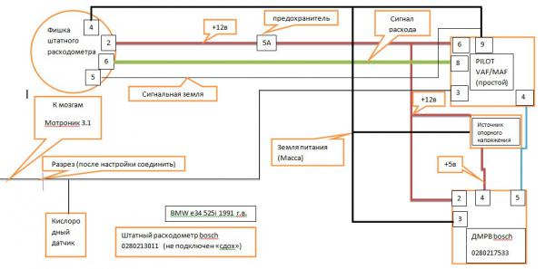

Питание на конвертер было подано ?

ну да и +12в и +5в есть, по схеме прошелся вродь все правильно... значит дело в соединении с компом. Короче комп его не видит... а да вот еще прикол... при включенном зажигании +12в, а при заведенном двигателе примерно +14в. Так и должно быть???
Да , так и должно быть . Пробуйте через COM

Ноута с сом пока нет ... ищем... схема подключения

Преходник гЫИ-СЩь проверьте .
На переходнике USB-COM 2 и 3 контакты замкните . И затем в гипертерминале выбираете соответствующий порт , параметры связи "скорость-9600, биты данных -8, четность-нет,стоповые биты-1, управление потоком-нет" . Запускаетет совеединение и пробетет печатать на клавиатуре чего-нить . На экране должны появляться буквы.
Букв нету - переходник труп.
Буквы есть- значит что-то с конвертером не так . При выборе порта в конфигуратеоре сколько байт из скольки считывает "0 -262 " ?

подключал к компу через com тож не видит... считывает "0 из 262" переходник на днях проверю.
но есть одна особенность, когда к ноуту подключил то в выборе порта был com3 подключал другой ноут вообще не какого не было, на компе 2 порта показало com1 и com2, но это я так понимаю сама программа так определяет.

С компа с ком портом должен видеть ! Пмитание было подано на конвертер ?

ПИТАНИЕ на конвертере было... все проверялось...
я вот думаю если подключить конвертер домашнему компу, сразу без удлинителе и переходников... В COM порт, подать на него (конвертер) +12 и массу, без подключения к мозгам машины и датчикам. прога должна конвертер увидеть?
А если не увидит?
Как его еще можно проверить, рабочий он не рабочий...?
Вот так и сделайте, прога должна его увидеть Потому что здесь уже кому-то попадались кривые удлинители ком портов .
А если не увидит?
Отпишите - расскажу какие детали проверить на плате

ну типа ура конвертер работает... =)
теперь буду искать другой переходник. или ком удлинитель.
хм... почитал статью появился вопрос.... драйвер нужен на все переходники com-usb ???
скачал драйвер... подсоединился через переходник, Ошибка №1 получено 2 из необходимых 262 ... это значит переходник работает но криво??? или как?
разрезал переходник там один провод от платы оторвался... припаял... ситуевина не изменилась...
придется другой искать...
