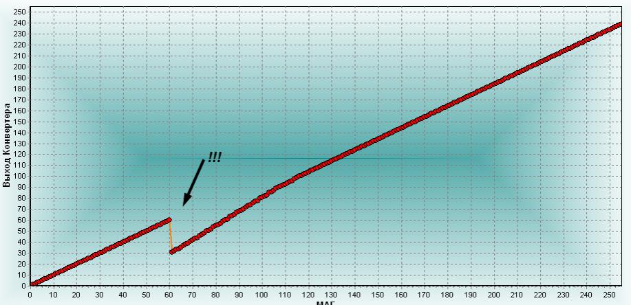

11.Как должна выглядеть таблица, и как не должна выглядеть?( типичные ошибки при построении таблиц)
В зависимости от характеристики штатного расходомера, таблица должна либо плавно нарастать от минимума до максимума, либо плавно убывать от максимума до минимума. При этом допускается наличие ровных горизонтальных участков.
Не допустимы резкие горбы и ямы!
Ниже буду скидывать типовые ошибки.

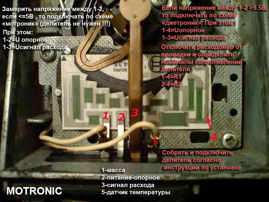

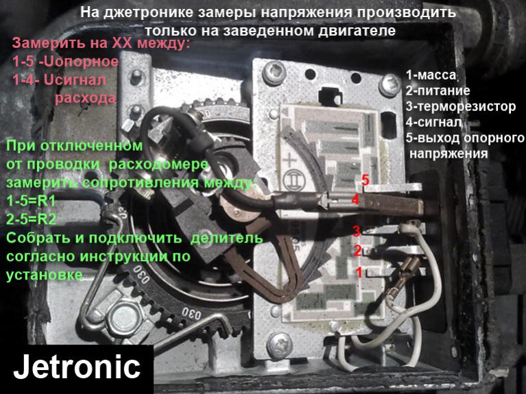

14. На каких контактах замерять опорное и выходное напряжение расходомера ? У меня мотроник , но опорное больше 5в, что делать ?
Смотрим на рисунки.
Ну а если у вас мотроник и опорное напряжение( напряжение питания расходомера ) больше 5в, значит у вас одна из первых версий мотроника, пи одключать ее необходимо по схеме из инструкции как джетроник.
