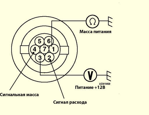

есть у кого-нибудь распиновка разъема для мафа m60b40?
SulFur вне форума   Ответить с цитированием
Старый 08.03.2011, 10:17   #20
Фишка круглая ? - Если да , то смотрите на рисунок ( данные из автодаты, а там не указано - это фишка на проводке или на самом расходомере - по проводке разберетесь )
Питание +12в - ищется тестером при включенном зажигании .
Сигнал расхода воздуха - ищется тестером при заведенном двигателе ( в момент перегазовки напряжение на нем будет меняться )
Оставшиеся два провода - масса . Одна масса для питания , вторая - сигнальная .
