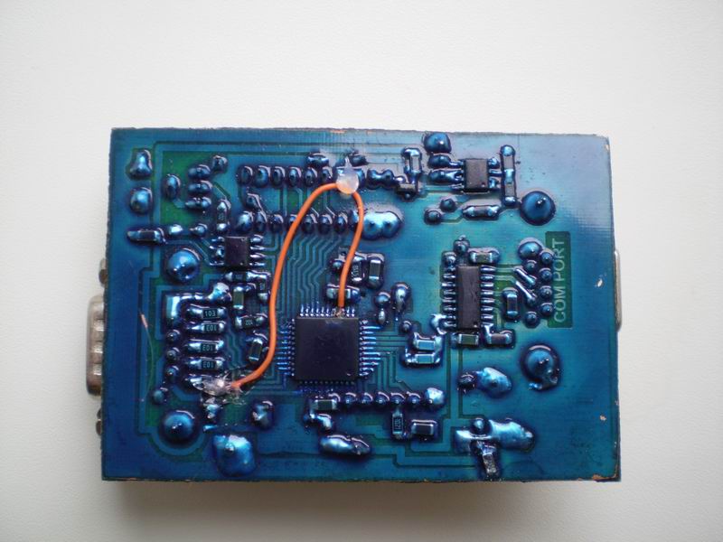

Здравствуйте вот начал экспериментировать с мар, к катушке подключил как написано, там три провода, +, - , и на эбу . Минус взял от катушки через паралелельно включенный стабилитрон на 5 в, кондей и сопротивление, провод от эбу через 200 ком сопротивление на конвертер, короче как по схеме согласования ,но на проводе от эбу напряжение 260 мили вольт, через сопротивление уже 60 относительно -. Провод припаял как на снимке. Схема запускается но оборотов не видно, пробовал без них, автоматически начинается коррекция и обучение, но в таблице заполняется пару граф, вот не знаю чего… не так делаю. Может напрямую подключить без схемы согласования.

схему согласования подключил к схеме зажигигания Т3,3 (-) , Т3,2 на сопротивление 200к , и через него, к пин 1 ковертора.

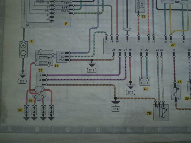

Если подключите к катушке без схемы согласования , спалите нафик конвертер.
Чего за авто ? - судя по схеме у вас трамблер с датчиком холла , вот с него можно взять сигнал без схемы согласования , только нужно тестером ( а лучше осциллографом ) убедиться что он лежит в диапазоне 0-12в

Это автос ауди, мотроник, на схеме элемент 79 это потенциометр , 54 усилитель зажигания, на котором + 12,это синий провод с красной полосой, ну а зелёный с белой идёт на ЭБУ, у меня газ установлен, газовый ЭБУ берёт данные оборотов с усилителя зажигания элемент 54 ,клеммы обозначены 1,15 , но на них + 12 В относительно массы, на конвертер я брал Т3,3 (-),Т3,2 (ЭБУ) и напяжение 260 миливольт на Т3,2 (ЭБУ) относительно Т3,3 (-), или подключить паралельно проводам газового ЭБУ а это клеммы усилителя зажигания 1,15, на них видимо и будет падение напряжения в районе 2 В,или видимо надо попробовать с датчика холла, просто если что с датчиком холла что то случиться машина не заведётся, а без расходомера по любому заведётся. Короче картина подключения оборотов вырисовывется.
У меня такой вопрос , какие факторы влияют в программе, на заполнение таблицы ?
у меня просто как то по разному получалось, один раз автоматически идёт коррекция, загорается окошко жёлтым светом…корректирую…потом зелёным обучаю. Перегрузил программу обнулил таблицу попробовал снова всё тоже самое , только корректирую… а обучения нет. Видимо что то программе не нравится. Пичём при отключении штатного потенциометра, обучение только от сигнала мар идёт успешнее.

на схеме 55 , выход o - вот оттуда берем сигнал оборотов.
Все остальное как будет инструкция
