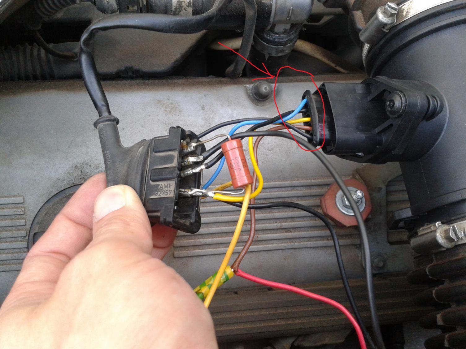

По умолчанию разьём
подскажите от чего разьём подошол? или номерок его в егзисте
