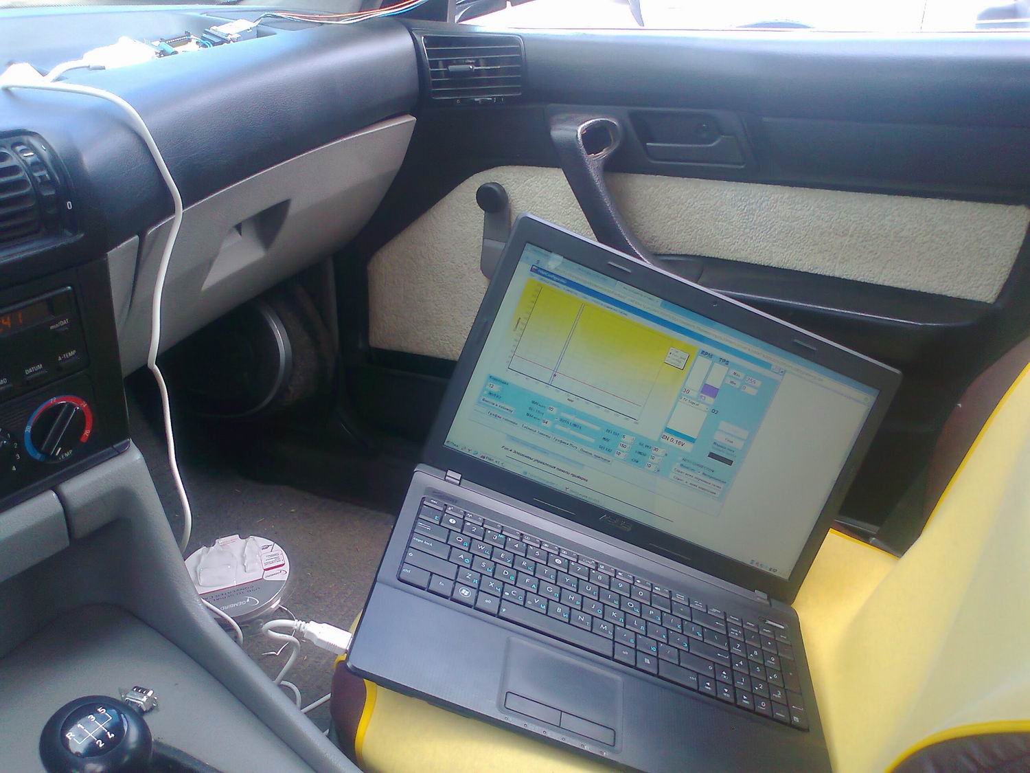

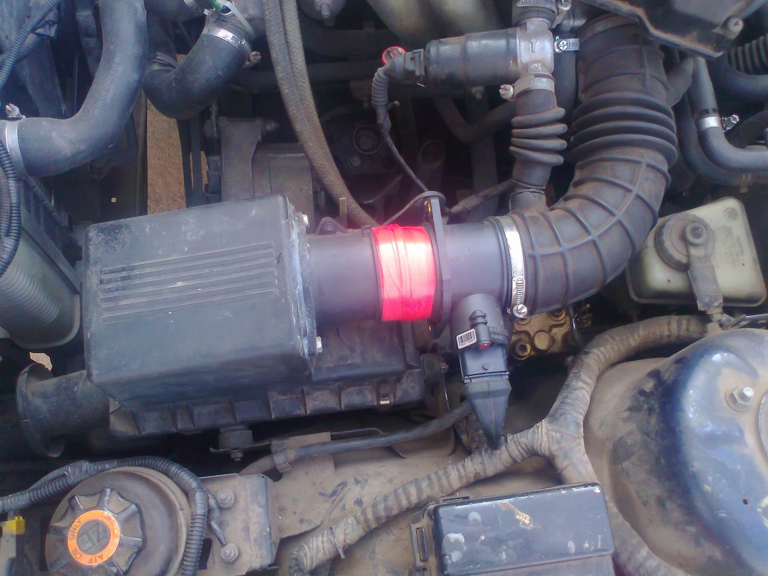

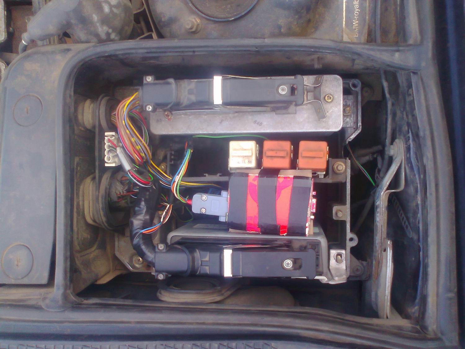

Вот так всё выглядит в машине!
Блок конвертера расположил в коробке с мотроником, провода использовал штатные бмвшные просто перекоммутировал у ЭБУ и разьем для MAF поставил новый!

Сообщение от Dmitry43kirov Посмотреть сообщение
Долго не писал, на работе запарился! Машина ездит отлично, динамика супер, всё устраивает. расход в смешенном цикле 10л на 100км, иногда с отжигом на старте до красной зоны!
Вот конечная таблица с логом на ней!
здравствуйте. загрузил вашу таблицу. свою даже не пытался построить, мало что понимаю в этом. автомобиль стал лучше работать на холостых. но при наборе есть ощущение протраивания. ну и тяга не очень(. может кто подскажет чего?
Тип файла: log D280219T15_19_47.log (58.6 Кб, 3621 просмотров)
Умар вне форума   Ответить с цитированием
Старый 18.03.2019, 12:28   #15
В логе есть пульсации по сигналу расходомера. Ищите причину в зажигании, подсосах или механике. Либо неверно установлен расходомер.
