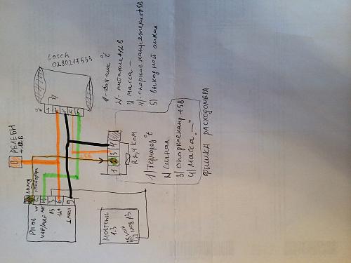

Это схема подключения Bosch 0280217533

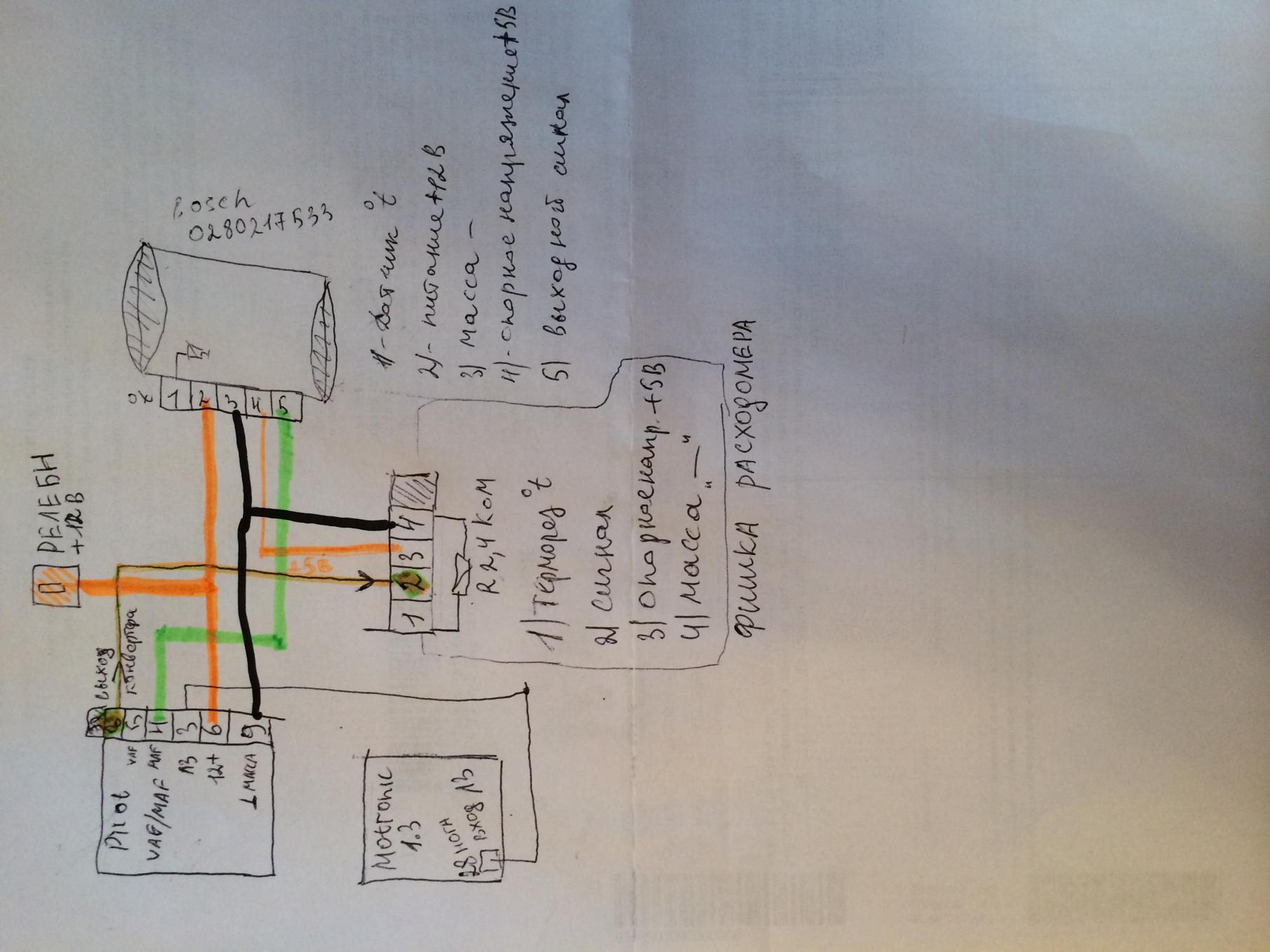

Поставил БОШ 0280217533. Теперь конвертер никак не реагирует. Квадратик все время слева таблицы. Подключал по схеме HFM5: 1-не задейств, 2-12в+, 3-масса,4-опорные 5в+,5-сигнал на конвертер.
