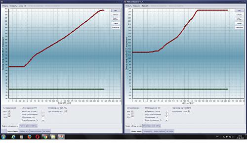

Старый 28.06.2016, 23:57   #12
Zerox
Регистрация: 12.01.2016
Адрес: Саратов
Сообщений: 14
Zerox на пути к лучшему
можеш отталкиватся от моей таблицы недавней
попробывать можно - но думаю не подойдет. ибо вот глянь сравниваю твою и за час кое-как запилил свою... Нажмите на изображение для увеличения
Название: сравнение таблиц.jpg
очень много ннадо поправить. но пока я рад что хоть так работает))) ах да - еще ..- после того как глушу двигатель, завожу и тут-же глохнет -начинает работать пока не прогазую ... как с этим боротся?

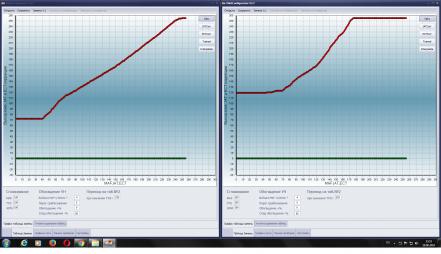

ну как это не подойдёт если движки одинаковые )) другое дело разница в техническом состоянии ! Попробуй мою таблицу ,прокатнись сними лог и выложи его с таблицей. С отключенным расходомером заводиш - тоже глохнет ? как работает авто без расходомера вообще ?
неее твоя не канает ... степень убитости движка и состояние самого расходомера- дают о себе знать.... логи пока не научился записывать.... но вот отстройка моего двигла и твоего выглядят так-Нажмите на изображение для увеличения
Название: вторая отстройка.jpg
обогощение холостого хода намного выше чем у тебя! либо датчик у мну -кривой, либо двигун уставший.... хотя компрессия норм ... (да все датчики работают) ибо невероятным образом зделал диагностику бмв-ешным скаанером... показал тока - расходомер не рабочий(тогда стоял стандартный)
опять же зависит от стиля езды....большенство случаев езжу по (дедовски) но иногда пригодится нажать тапку- и чтоб тянула!... кстати - на холостом - включаю кондей -тут-же глохнет... ибо может не успевает адаптироваться мозг -либо сам конвертер.... ньюанс!!!!

у меня при включении кондея даже обороты не колохнутся , ну если только на милисекунду ,если ты кондей сам ДОустанавливал то провода мог не доподключить к мозгам информирующие его о включении кондея.
компрессия у меня 15 везде ,не думаю что из за неё будет такая разница в ХХ ,может у тебя фазы грм сбиты или на опорном не 5 вольт ,замерял опорное с дмрв 5 вольт где должно быть ,сколько там ??
