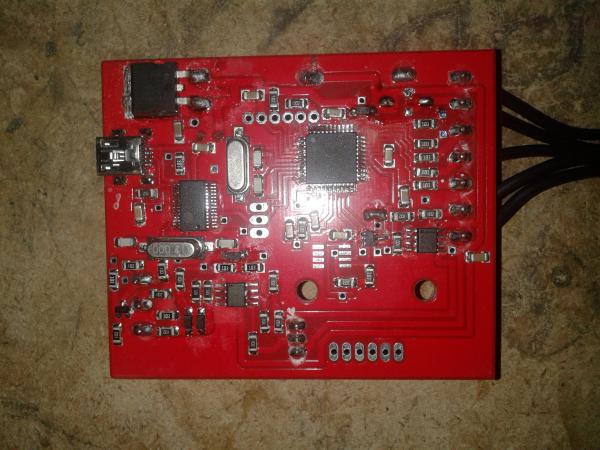

здравствуйте Pin,косяк по поводу диода был и по примеру Горыныча я его исправил,но только это лишь вернуло к прежней ситуации,т.к. я сжёг диод уже после прорисшествия с искрой))сейчас напряжение на контактах 1 и 2 4.97в..вот пару фото конвертера,

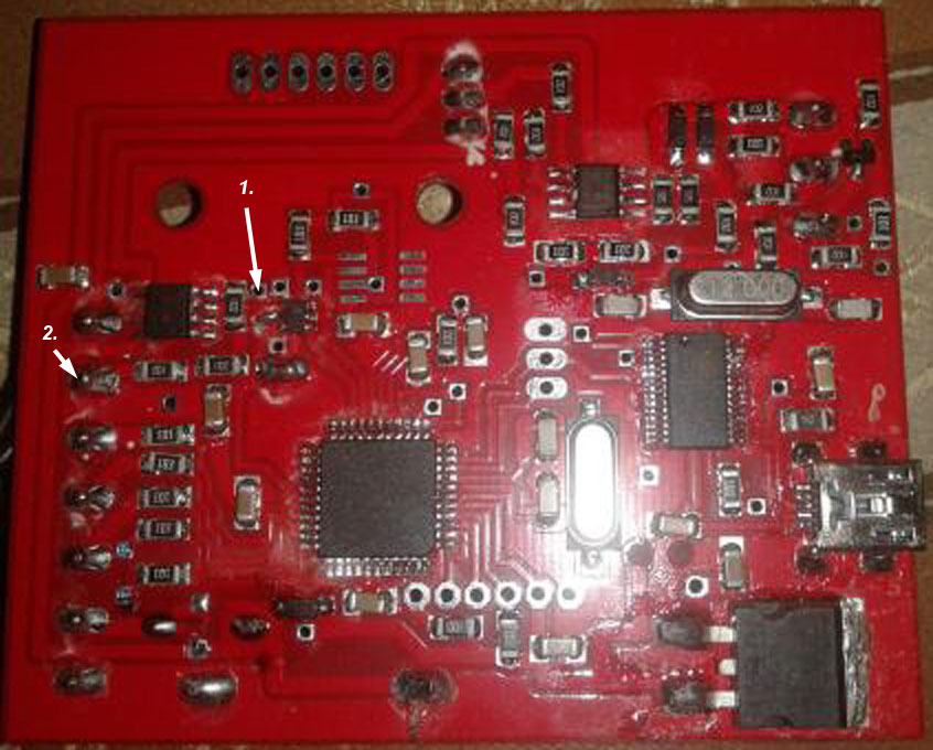

Джампер выбора режима ставим в положение "мотроник 5В"
Подаем на вход MAF напряжение с с ползунка переменного резистора 10кОм. Остальные концы резистора подключить к массе и питанию конвертера.
Ползунок перед подачей питания сместить к массовому выводу , ну и стараться не подавать на вход больше 6-8 вольт.
При изменении напряжения на входе MAF, также оно должно меняться в точке 1 ( см. рис. ) в соответствии с вашей таблицей.
В точке 2 ( контактная площадка конденсатора) должно быть 5В
В точке 3 напряжение должно быть 1.66-1.67в.
О результатах проверки отпишите
Еще уточните - определяется ли конвертер при подключении к нотнику , удается ли считать таблицу ?

доброго времени суток уважаемый Pin..всё сделал как вы описали:
поставил в режим 5V Motronic,подал 6в через переменный резистор 10км на вход MAF и произвёл замеры:
В точке 1 напряжение меняется вслед за манипуляциями с переменным резистором;
В точке 2 напряжение 4.97в;
В точке 3 напряжение 1.65в..
Конвертер определяется ноутом,табличка читается-перезаливается,более того и прошивается конвертер.
Жду дальнейших советов,спасибо..

Если таблица заливается, тогда вообще замечательно!
Таблицу 1 к 1 заливаете.
При изменении входного маф от 0 до 5в ( тот же переменник) , Напряжение в точке 1 должно изменяться от 0 до 1.65В
Напряжение в точке 2 полностью повторять напряжение по фходу маф.
О результатах отпишите

доброго времени суток уважаемый Pin,сделал всё как вы указали,таблицу залил 1:1
в точке 1 напряжение изменяется от 0 до 1.65в;
в точке 2 голяк,ничего не меняется,0.08в и всё.
вот так,что скажете?спасибо..
Вячеслав вне форума   Ответить с цитированием
Старый 18.03.2016, 11:08   #20
lm2904 ( которая рядом с последними точками измерений ) под замену
