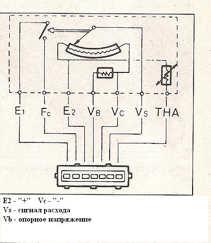

Понимаю что нужно разбираться самому т.к. потом будет больше вопросов.
Для начала подскажите правильно ли я понимаю назначение разъемов для моего ДМРВ в свете Вашей схемы:

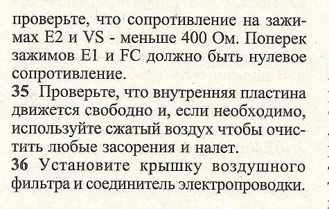

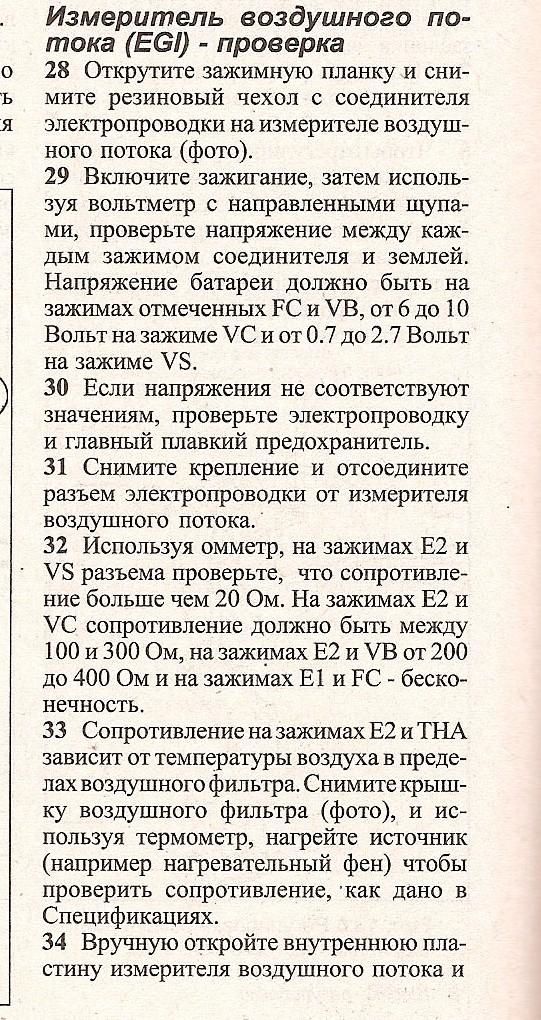

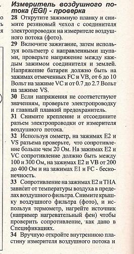

для информации - скан из мануала к расходомеру

Pin, ответьте на мое предыдущие сообщение. Хочу разобраться со схемой подключения и в итоге приобрести себе Ваш конвертер.
Еще к предыдущему посту: как быть с включателем топливного насоса что встроен у меня в расходомер?

С нетерпением жду (и не только я, на mazdaclub.org тоже есть заинтересовавшиеся люди).
А пока скажите правильно ли я понимаю назначение пинов и что делать с включателем насоса.
Или мне ждать, а Вы как сделаете - все подробненько распишете?

Для насоса нужно будет собрать схему на 555 таймере и реле , позже нарисую.
Номера пинов понимаете не верно !
E2-масса
Vb - питание +12в
Vc- опорное
Vs- сигнал расхода
Ну прочие - итак понятно
