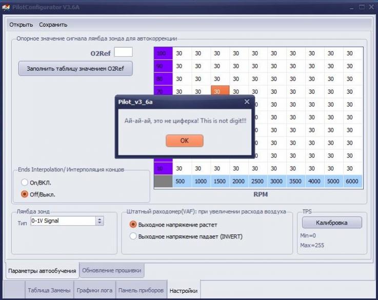

супер ,просто нет слов как преобразилась программа ,огромное спасибо за усовершенствование )) очень цену проделанную работу ! особенно порадовало окошко при неверном вводе ))
как и просили ниже замечания ))
(меню лога) в основном придирки ,не слушайте меня
-кнопки справа не подсвечиваются при включении\выключении а меняют еле заметно оттенок или даже не имеют цветового отношения к своему графику как в прежней программе (придирка ,цвета и так знаем,но путаешся)
-НЕТУ перетаскивания точек ,только клики ,печалька огромная
-править логи по лямбде приходится на глаз ,раньше при наведении на таблицу в проблемной зоне видел всплывающее окно со всеми показаниями на этой вертикали (самое нужное это лямбда всегда и везде) ,очень удобно было , а сейчас только показания отдельного графика и бесполезная информация о масштабе ,править зону провала или переобогащения кликая выше графика невидя показаний лямбды неудобно ,кликаем на угад ,огромная беда имхо
-ОЧЕНЬ нехватает какой нибудь реализации Ctrl+Z ,в старой программе привык вроде ,после неаккуратной правке лога - просто переоткрывал таблицу )) но в новой программе переоткрытие таблицы не меняет ошибки в логе ,прихся ещё переоткрывать и лог . придирка и беда ))
из приятного:
удобный интерфейс
полноценное разворачивание окна
всплывающее окошко с напряжением при вводе опорного значения лямбды
меню лога уже не выдаёт ошибку List index ouy of boubds (396)
пункт "Сохранить всё" ! ВЕЩЬ !!!
