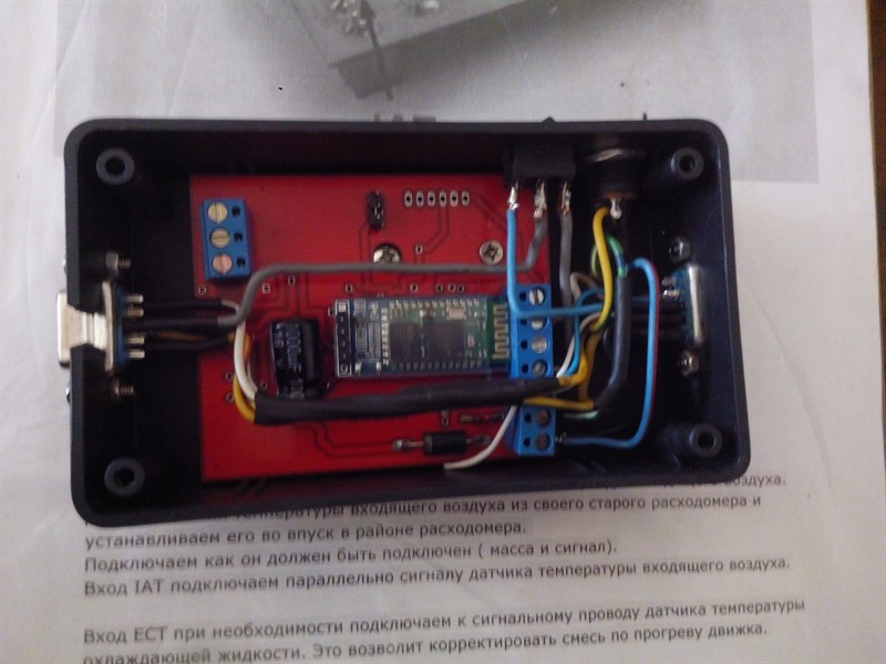

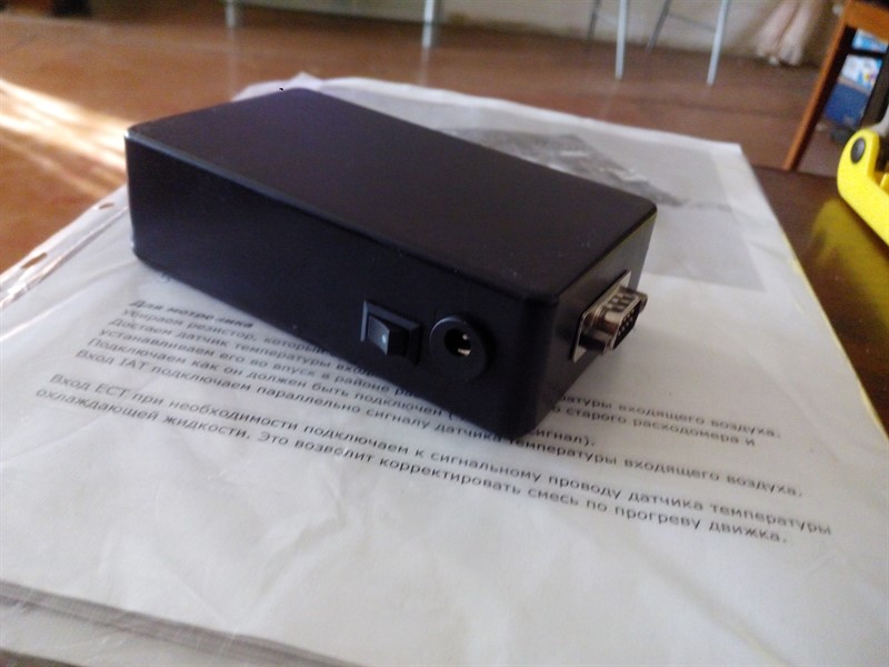

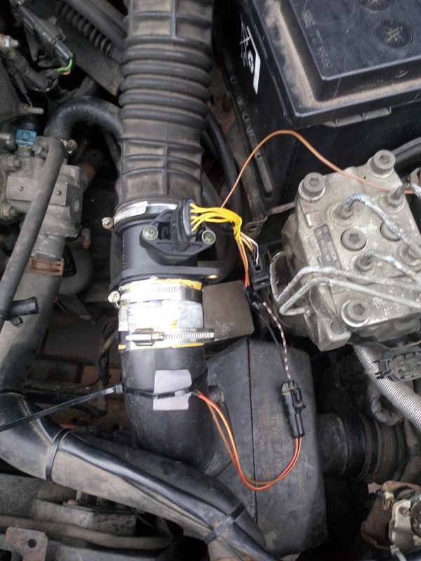

Вот собрал получилось вот так
едит нормально вроде
но если заводится на холодную и держит хх
то на гарячую заводиш она глохнит
и в районе воздушного фильтра низкий гул

Собрано красиво.
Замели на холодную и пишем лог - как прогреваете и как едите - все в обычном режиме. Когда тронетесь нажмете и отпустите пробел - будет маркер.
Догоните до 90 градусов.
Затем останавливаете запись лога сохраняете его. Потом глушите .
потом снова включаете зажигание и пытаетесь заводить - лог этого тоже в студию .
А так чо гадать ... без логов не лечим .
