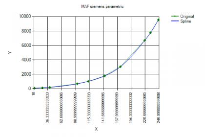

Тот метод не работает для кривой расходомера. Нашел рабочую реализацию интерополяции кубическим сплайном, получилось
80-81 отсчет = 32.21-32.91 кг\час или 536-548 г\мин воздуха.
Думаю 5 и 6 контакные датчики таки имеют разные характеристики, как и писали в этой теме. А спека\даташит есть только по 5 контактному.
