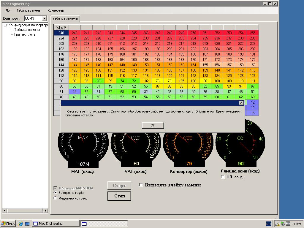

Помогите - выручите! Дошли сегодня руки до моей машинки, собрал расходомеры в режим продувки, электрик подключил все провода, завели, погазовали, а график какую-то ерунду показывает Полоски MAF VAF судорожно дрожат, хотя это может быть нормально, но и таблица нифига не строится! -(((((( Первый раз попробовали, вместо ровного графика получилась какая-то дикая кардиограмма, причём график уравнивался по линии VAF 100. Электрик решил заэкранировать провода сигнала лопаты, заэкранировал, попробовали ещё раз, теперь график тупо внизу таблицы рисуется, и то ерунда получается -(((( прикрепляю лог файл с экранированным сигналом лопаты. На графике даже значения лямбды изменяются, хотя она не подключена! Что делать? Где косяк? Копец, без тачки сегодня остался -(
Фото всего безобразия http://i53.tinypic.com/a0w0tz.jpg

1.Какая версия конфигуратора/прошивки ?
2.Почему включено обогащение ? - выключить ускорительный насос в обязательном порядке !!! % обогащения поставить в 0 !!!
3.Уже много много раз писали - маф ставится перед ваф, а не наоборот !!! Иначе идут завихрения и невозможно обучить таблицу!
4.По проводке расписывайте чего куда подключили - по фото нифига не понятно! Сигнальный маф и ваф верно на конвертер подали ?

1. Конфигуратор 3.2 + прошивка 2.3
2. Ок
3. Извиняюсь за невнимательность, хотелось быстрее собрать и поехать -)
4. По проводке проверим утром, сейчас уже ночь.
Вся проблема может быть в пункте 3 ?

У вас обогащение включено ! В первую очередь проблема в нем ! Его необходимо отключить - желтый график в логах должен быть в 0 .
