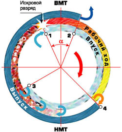

1) При полном открытии дросселя действительно на 4-х цилиндровых движках должны идти повышенные пульсации! Причина сего явления заключается в обратной волне возникающей при закрытии впускного клапана и отсутствии перекрытия рабочих ходов. Т.е. воздух с большой скоростью засасывался в цилиндр , тут резко закрывается клапан , поток воздуха бьется об закрытый клапан и идет обратная волна. Эта волна идет наружу из выпускного коллектора , если дроссель частично прикрыт - она демпфируется дросселем, если дроссель полностью открыт - воздух вылетает обратно. Соответственно получаем бешеные пульсации потока на которые и реагирует маф.
Теперь смотрим на диаграмму газораспределения четырехтактного ДВС(обход по часовой стрелке)
1 — открытие впускного клапана;
2 — закрытие выпускного клапана;
3 — закрытие впускного клапана;
4 — открытие выпускного клапана;
угол «a » — перекрытие клапанов
Нас интересует момент между точками 3 и 1 т.е. между закрытием и открытие впускного клапана .
Поскольку на 4-х цилиндровых двигателях перекрытие рабочих ходов отсутствует , у нас повяляется довольно таки большой промежуток времени( между точками 3 и 1) , в течение которого обратная волна может рвануть наружу.
2) В 6-ти цилиндровых двигателях есть принципиальное отличие - перекрытие рабочих ходов в 60 градусов. Таким образом время между точками 1 и 3 сокращается в несколько раз. Вот почему мы практически и не видели таких пульсаций на бэховских движках, - обратная волна практически не успевает дойти до расходомера ,т.к. к тому времени открывается следующий впускной клапан и все это дело сосет в цилиндр .

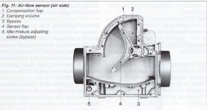

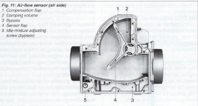

3) Конструкция самой лопаты содержит точно такой же интегратор - в виде демпферной емкости для воздуха. Ситай это аналог RC цепочки , только вместо конденсатора - демпферная емкость, вместо резистора - зазоры между корпусом и второй лопастью, вместо тока - воздух. Без нее лопату колбасило бы также как и маф.
