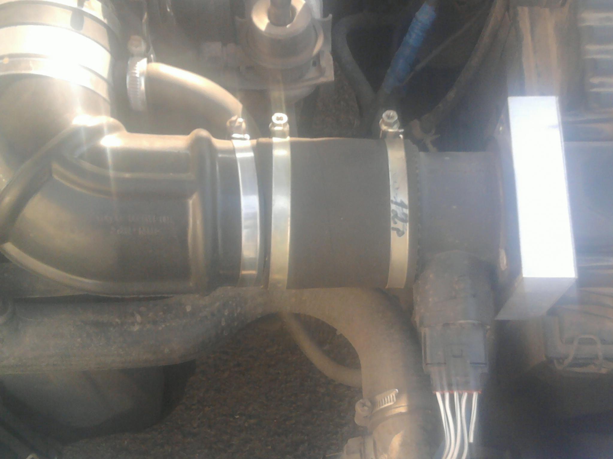

У вас сигнал с расходомера вообще колбасит на 80 отсчетов - не будет при таком расколбасе ничего работать, и настройка не получится.
Где и как установлен расходомер - фото в студию !
Что за расходомер и откуда запитан ?

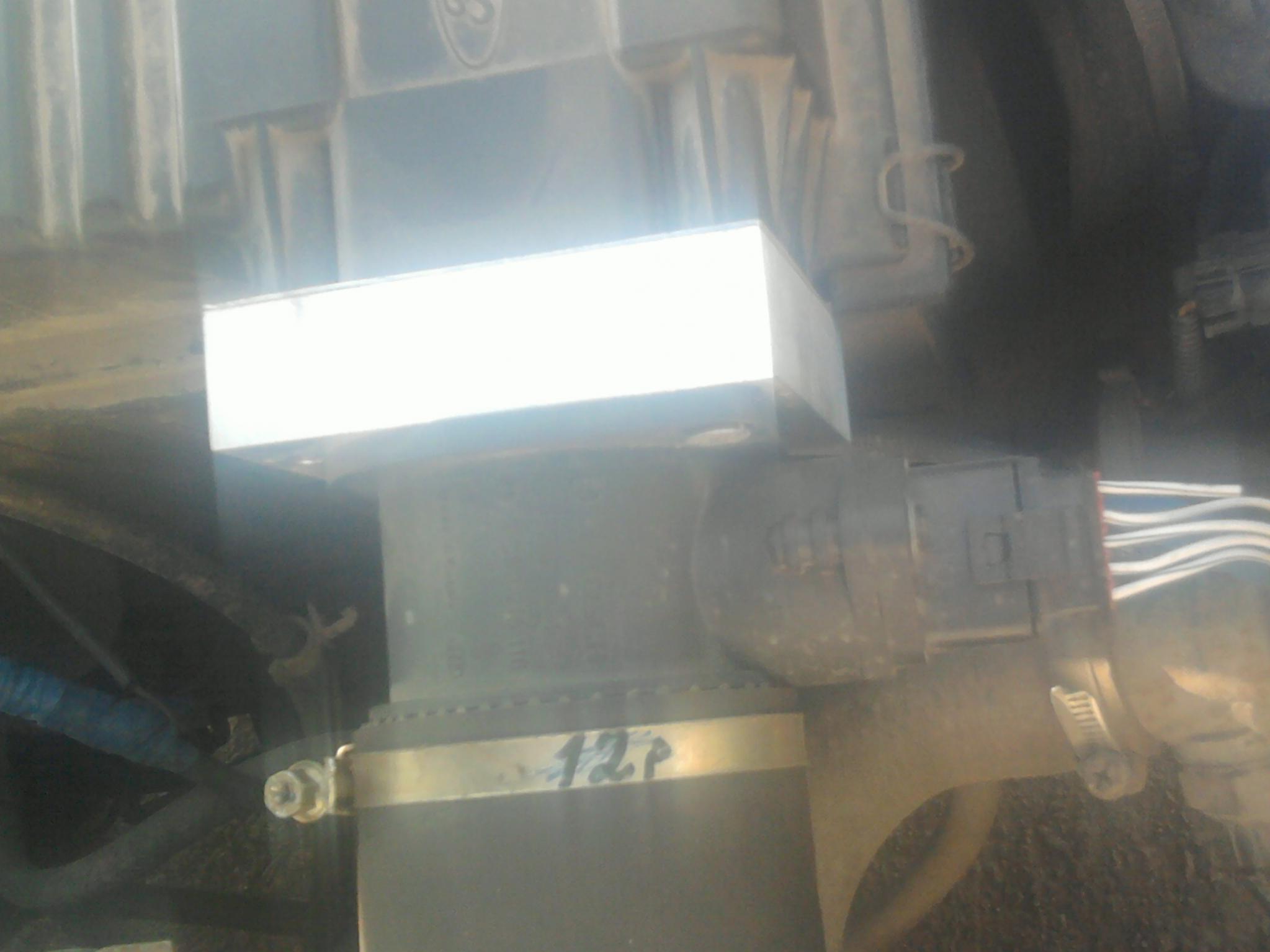

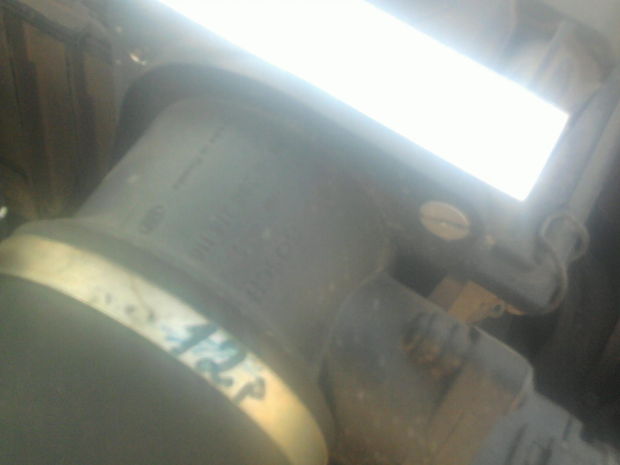

Просили фото....извольте!
Расходомер BOSCH 116 (c десятины), все запитано от ЭБУ +5(бывшее опорное от лопаты), +12 (питание ЭБУ)

Для перехода от фильтра к maf (старое отверстие квадратное, новое круглое ) пришлось изготовить план шайбу из алюминия, кого интересует дам размеры
