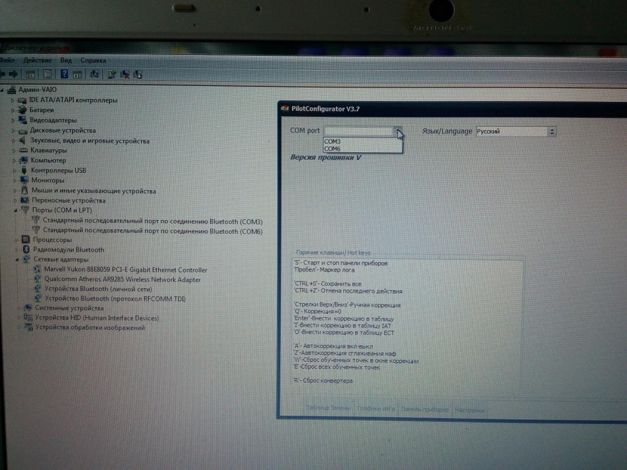

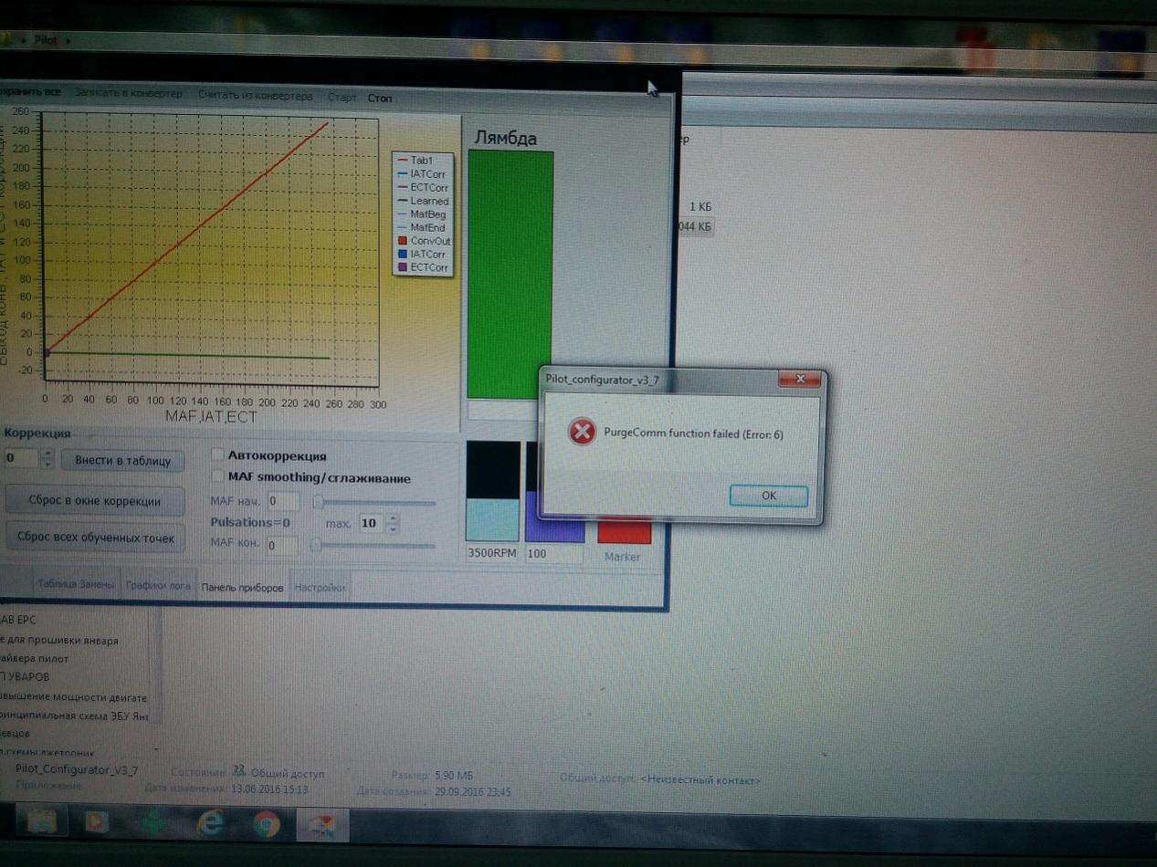

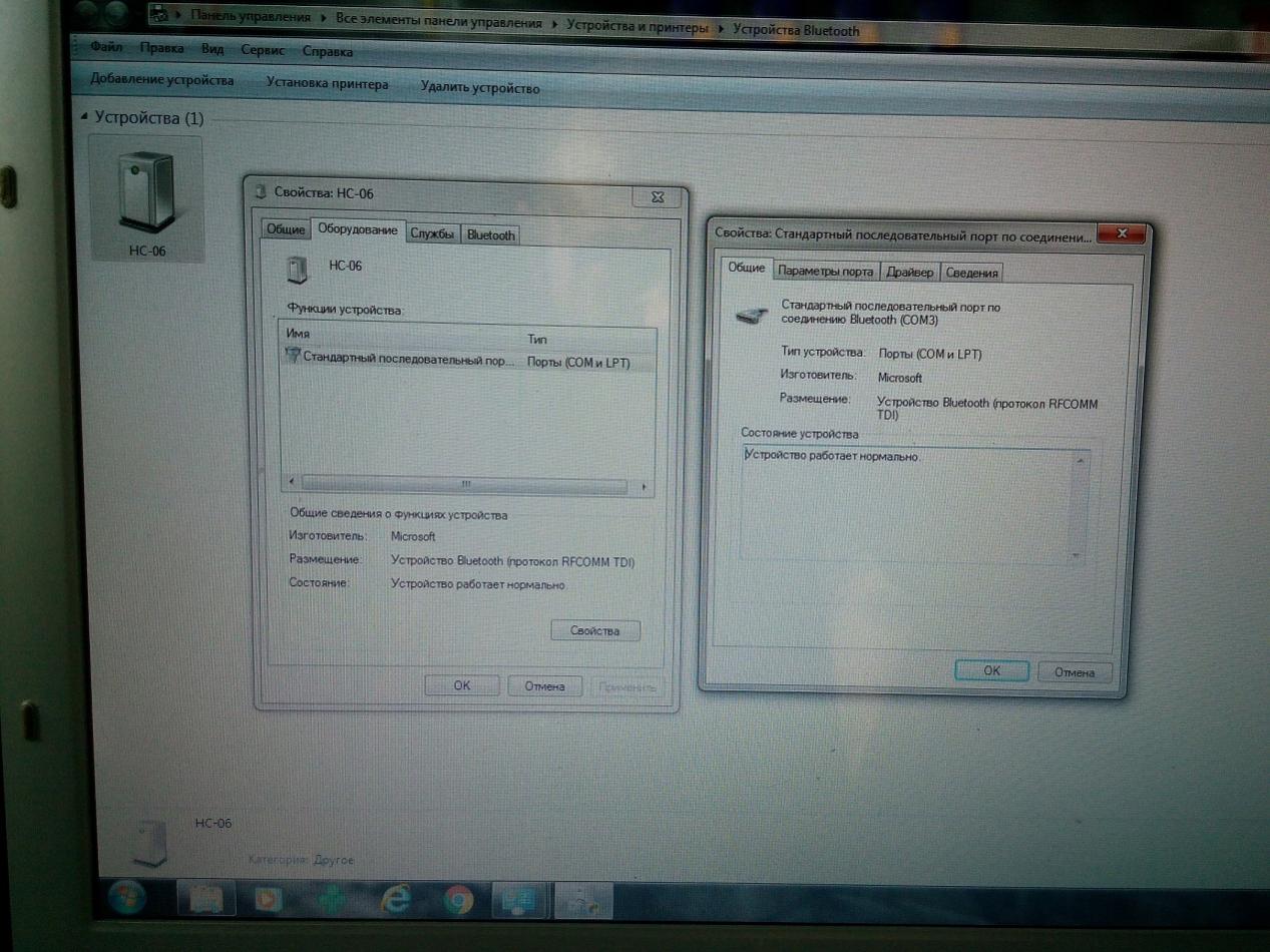

Напишу теперь здесь, в профильной ветке. Конвертер расходомеров Pilot VAF/MAF с интерфейсом BLUETOOTH Pilot VAF/MAF BLUETOOTH-PRO, ноутбук Sony Vaio Windiws 7 Hom Premium 64. До этого был планшет Teclast x98 plus Windows 10 Pro. Что на планшете, что на ноутбуке симптомы одинаковы. Ноутбук/планшет видят конвертер, устанавливают с ним соединение и сопряжение, конвертер появляется в установленном оборудовании и под него выделяется два com порта. При запуске утилиты Pilot_configurator_v3_7, она не видит конвертер. На планшете я грешил на виндовс 10, но на ноутбуке стоит семёрка, а ошибка ровно та же, утилита не видит конвертер.
Места пайки BLUETOOTH адаптера проверял, всё пропаяно хорошо, сам адаптер мигает красным диодом. Да и ноутбук адаптер видит. Есть правда странность, при установке оборудования, windows 7 предлагает или ввести код сопряжения, или соединить без него. При выборе "без кода", оборудование устанавливается и ему выделяются com порты. Но при запуске утилиты, при выборе в ней выделенного com порта, тут же появляется сообщение, что конвертер требует код сопряжения для связи с ноутбуком. Т.к код отсутствует, процедуру соединения ноутбук отменяет. Антивирус на ноутбуке отсутствует (удалён). Прошу помочь, так как с этой проблемой я бьюсь уже почти два месяца. Заявленная простота подключения никак себя не подтверждает, и мне это очень не нравится.

стандартный код для всех блютузов 1234
При выборе порта , светодиод на адаптере должен гореть постоянно.
Горит постоянно при выборе порта илил продолжает мигать ?
Сопрояжение с кодом необходимо проводить

Ввёл код устройства 1234 и всё заработало. Наверное стоит сообщать эту деталь в инструкции по установке. Для таких не догадливых как я.
