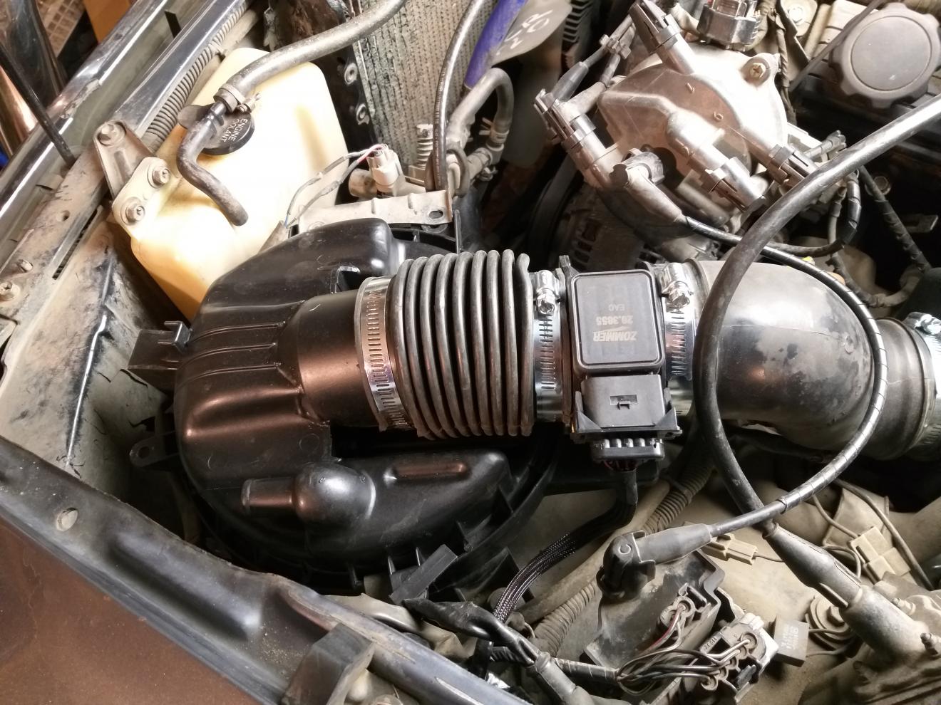

Скажите че я не так делаю?
Тип файла: tab my4.tab (392 байт, 2669 просмотров)
Тип файла: log D17012020T15_31_04.log (167.8 Кб, 3760 просмотров)

В вашей таблице включен УН + стит дичайшее сглаживание маф, при этом присутствуют огромные пульсации. Связано это либо со ступенькой на входе в фильтр либо с гофрой. Никаких гофр и ступенек перед расходомером быть не должно вообще ! Иначе никогда не настроите.
Таблицу из вложения залить в конвертер и сделать лог без фильтра и гофры.
Таблица ваша же , но в ней отключено сглаживание маф и УН

https://youtu.be/3aA3p7BSZKo?t=333
с 5:30
Смотрите с этого места - увидите , то , что у вас в логе творится и причины. Это то, с чем уже сталкивались до вас на форуме.

Документация на 20.3855 во вложении, там есть рассчет трубопровода.
http://forum.pilotpowersupply.com/showthread.php?t=70
Основная идея - никаких ступенек и гофр, вход дудка.
фиг с ним с коленом и длиной , но минимум - дудка и гладкая труба должны быть обеспечены, тогда будет работать идеально.

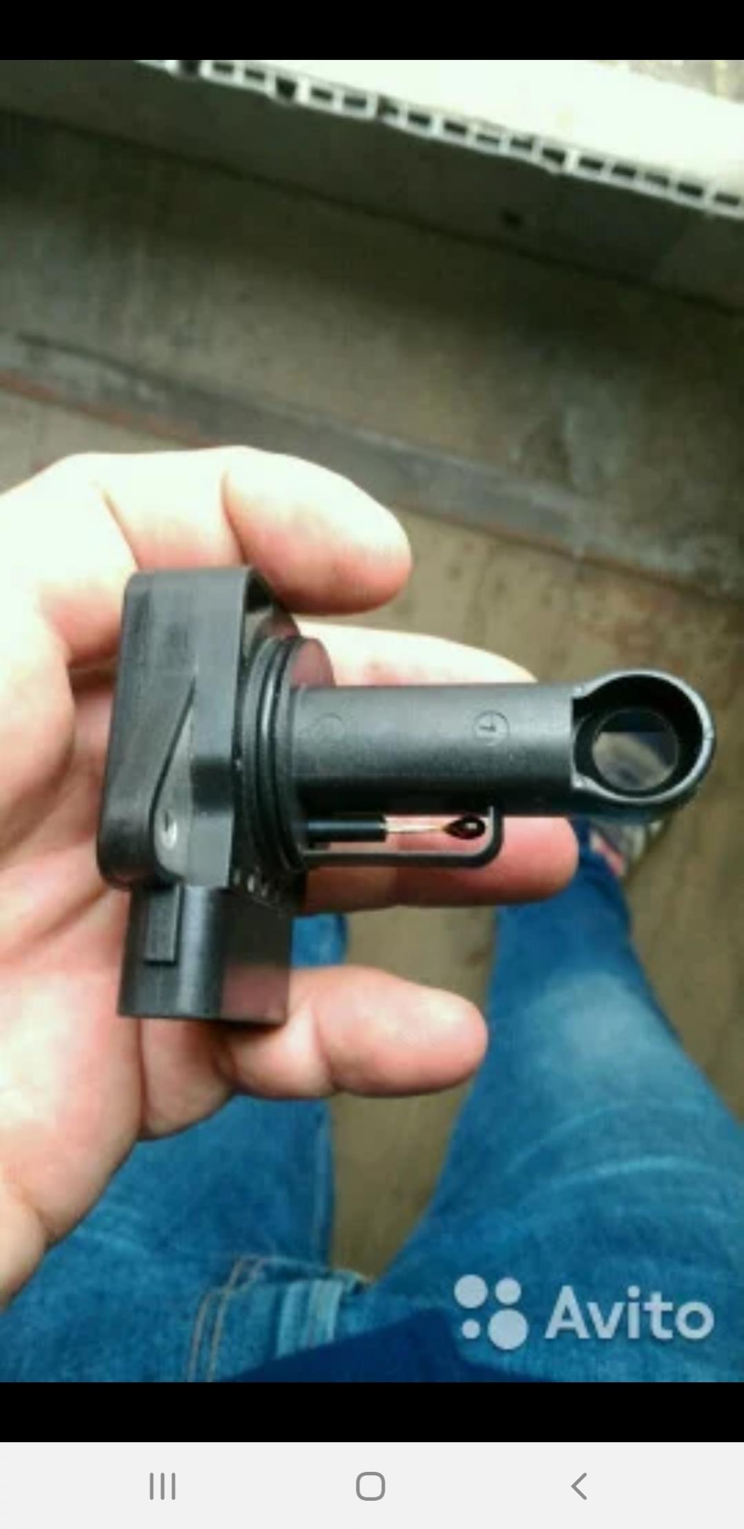

Какой привередливый этот сименс, это наверно потому что ему необходим равномерный поток воздуха через всё сечение 70 мм. А вот допустим Маф тойотовский, я думаю менее привередлив, так как он считает воздух проходящий не через всё сечение, а только через кольцо мафа, я правильно понимаю?
