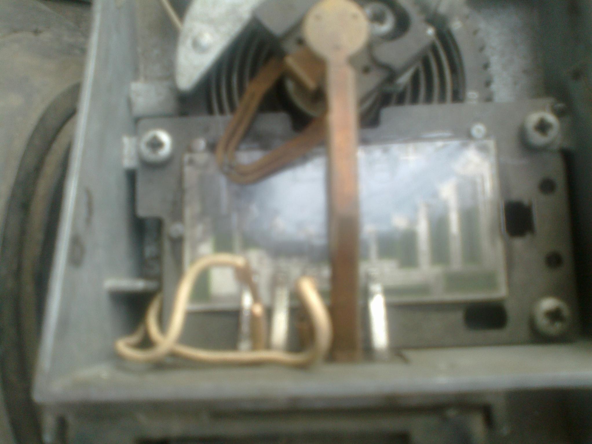

Привет. Что то я не пойму как ты по логам смотришь богатит или нет. Может я чего не дочитал внимательно? Вообще читал в коком то отчете по установке, что по графику лямбда должна показывать 37-40 пунктов, у меня она вроде этого не превышает. По программе если смотреть лямбда не выше 0.76 В.
По моей поездке: Когда лампочка загорелась на бензин я первым делом вывернул свечи, они белые были, значит наоборот не хватает ей. Поставил лопату и полетел дальше, проехал примерно 50 км., вывернул свечи - они приятного кирпичного цвета. залил еще 20 литров и обратно домой 180 км. На лопате хватило бенза, лампочка даже не загорелась.
Вывод мой: График задрать вверх на 3-5 отсчетов и лог выложить на обзор.
По лямбде от прадо: Какая то она вялая вообще, на коррекцию лениво реагирует. Такое ощущение что у нее подогрев не работает. Старая по бодрее раза в три реагировала на коррекцию. Попробую ее назад воткнуть. Кстате когда я отключал от нее подогрев она также как от прадюшника начинала работать. Я уже задавал этот вопрос ранее. Пояснили что подогрев должен быть подключен всегда. Его вообще как нибудь прозвонить можно?

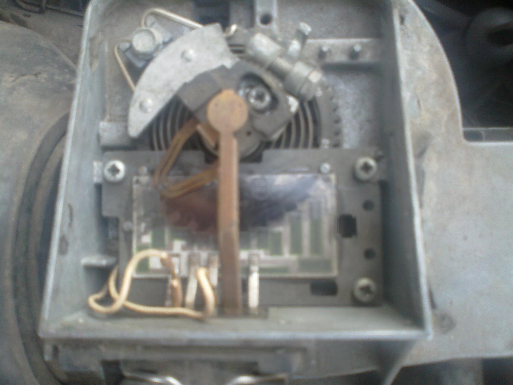

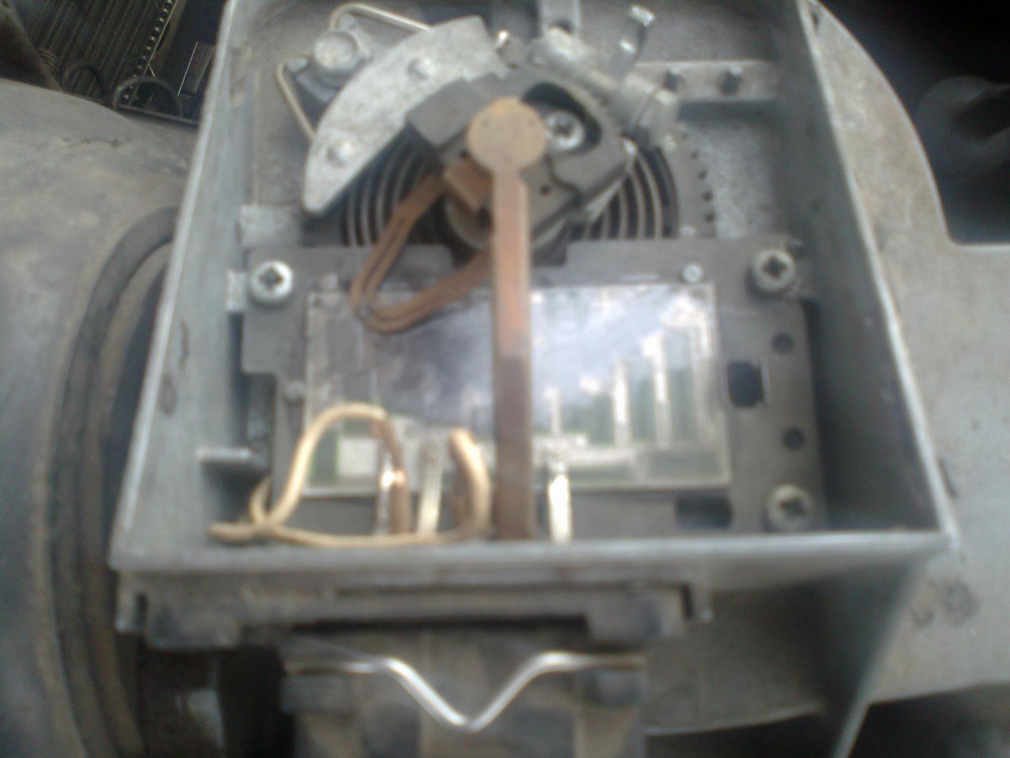

Фотки моей лопаты))
