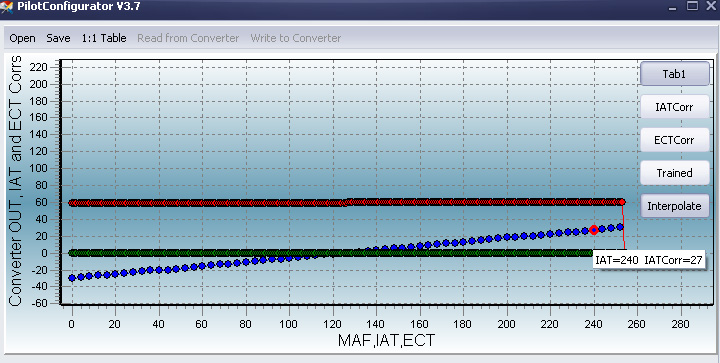

Предложение насчет температура в градусах-коррекция, было, но опять упремся в то что надо вводить таблицу калибровки температурного датчика. В принципе можно ввести ее.
Теперь объяснение.
Красный график на уровне 60 отсчетов - это наша таблица.
Ровной линией взята для простоты объяснения и понимания.
Синий график - температурная коррекция.
Теперь смотрите в зависимости от показаний датчика температуры , к основной таблице будет прибавляться то или иное значение коррекции.
так для сигнала IAT=240 отсчетам, коррекция будет равна +27.
Соответственно, к красному графику будет прибавляться коррекция во всем диапазоне показаний маф. И выходное значение конвертера будет равно 60+27=87 отсчетов.
При значении IAT=125 коррекция =0, соответственно выход конвертера будет на всем диапазоне 60+0=60 отсчетов.
При значении IAT=0 коррекция=-30, соответственно выход конвертера во всем диапазоне будет 60-30= 30 отсчетов.

Чет у меня синего графика IAT нету .
doctor вне форума   Ответить с цитированием
Старый 09.08.2016, 10:20   #25
У вас он с нулем сливается.
Кликаете кнопку IAT, и двойной клик по таблице - точки начнут от нуля подниматься.
