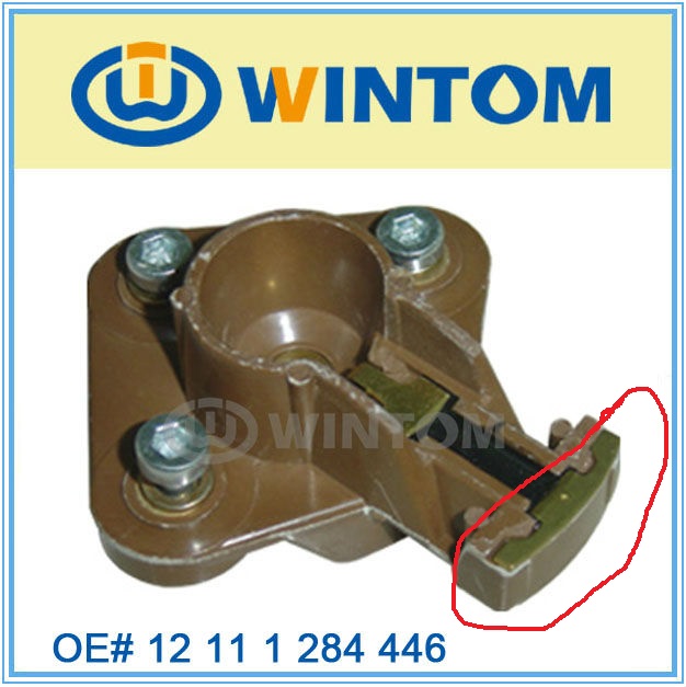

Извиняюсь что не написал сразу. Проблема была в бегунка трамблера. Грубо говоря он развалился. Нажмите на изображение для увеличения
эта пластинка на оборотах выдвигалась вперед и не контачила, вот и рывки. Пока эта штука не развалилась до конца найти не смог)))
