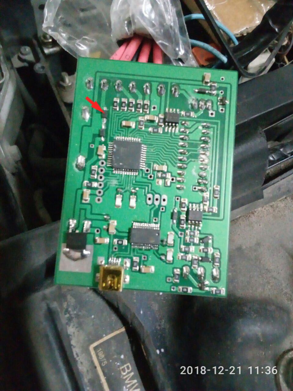

Аналогично померил напряжение между контактами 3,1 вольта вместо 5. Паять диод? И где он находится? У меня по входу "+"12 идут 2 одинаковых друг за другом, это они?
antosha1001 вне форума   Ответить с цитированием
Старый 21.12.2018, 12:31   #36
Фото вашей платы выложите со стороны процессора, а то непонятно какая версия.
Старый 21.12.2018, 15:23   #37
antosha1001
Регистрация: 21.12.2018
antosha1001 на пути к лучшему
Версия USB-PRO
Старый 22.12.2018, 11:22   #38
Старый 24.12.2018, 03:44   #39
antosha1001
Спасибо! Работает!
Старый 24.12.2018, 12:40   #40
Пожалуйста
Вылетают они обычно от перенапряжений - это неправильное прикуривание , либо пора заменить щетки на генераторе - могут подвисать.
Если не прикуривали , то проверьте состояние щеток на генераторе, возможно пора заменить.
