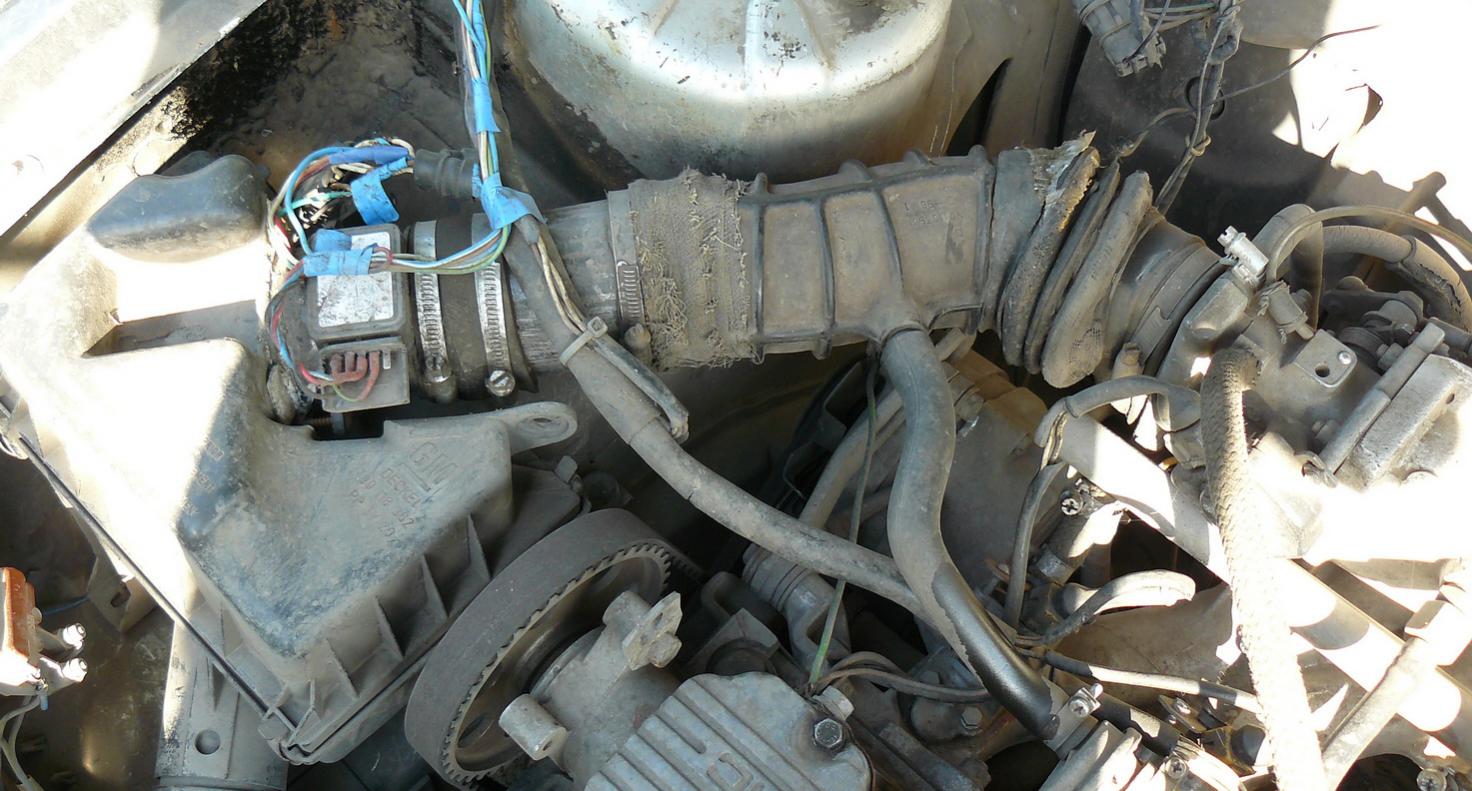

Еще , если не затруднит, фото скиньте как расходомер установлен.

да там ничего особенного , за место штатного
сделал, добавил
прекрасно встает , только немного гофру удлинить пришлось
