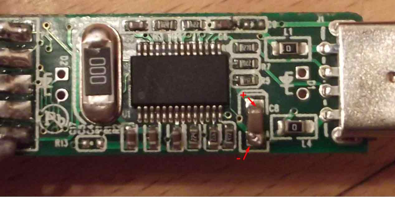

Ув Pin можно ли питание на конветртор подавать с АКБ через ключ зажигания? Это будет даже удобней в плане перепрошивки и заливки новых таблиц.
Попробовать можно , но вот что на это скажет джетроник -ХЗ .
Проблемы со связью обычно происходят из-за USB Кабеля , или когда нотник
питается не от батареи , а от автомобильного адаптера через прикуриватель .
Кондер на переходнике по идее нужно припаивать параллельно с8

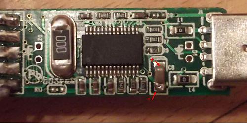

Ну как раз там и был припаян кондер, 50v 10 мфт

Сегодня поменял провод на экранированый, завел конвертор в салон, Стало немного лучше, таблица считывается без проблем, разрыв связи происходит немого реже, пробовал от другого аккумулятора кинуть питание - машина работает по другому, глохнет... Остается вариант с конденсатором на переходник, поможет ли?

Я скину, если получиться, сегодня пытался что нибудь сделать, домкратил колесо, хотел с придавленым ручником подстроить, но 5 сек и ошибка "проверьте сом порт", нарою кондер 3.3в 10 мкф кстати какой нужно впаять, бумажный или боченоок? И какие логи нужно изваять, в каком режиме ?

кондер электролитический - эт те у которых полярность прописана( ну на боченок похожи ) . Кондер ставить 10в( или болше) 10 мкФ .
