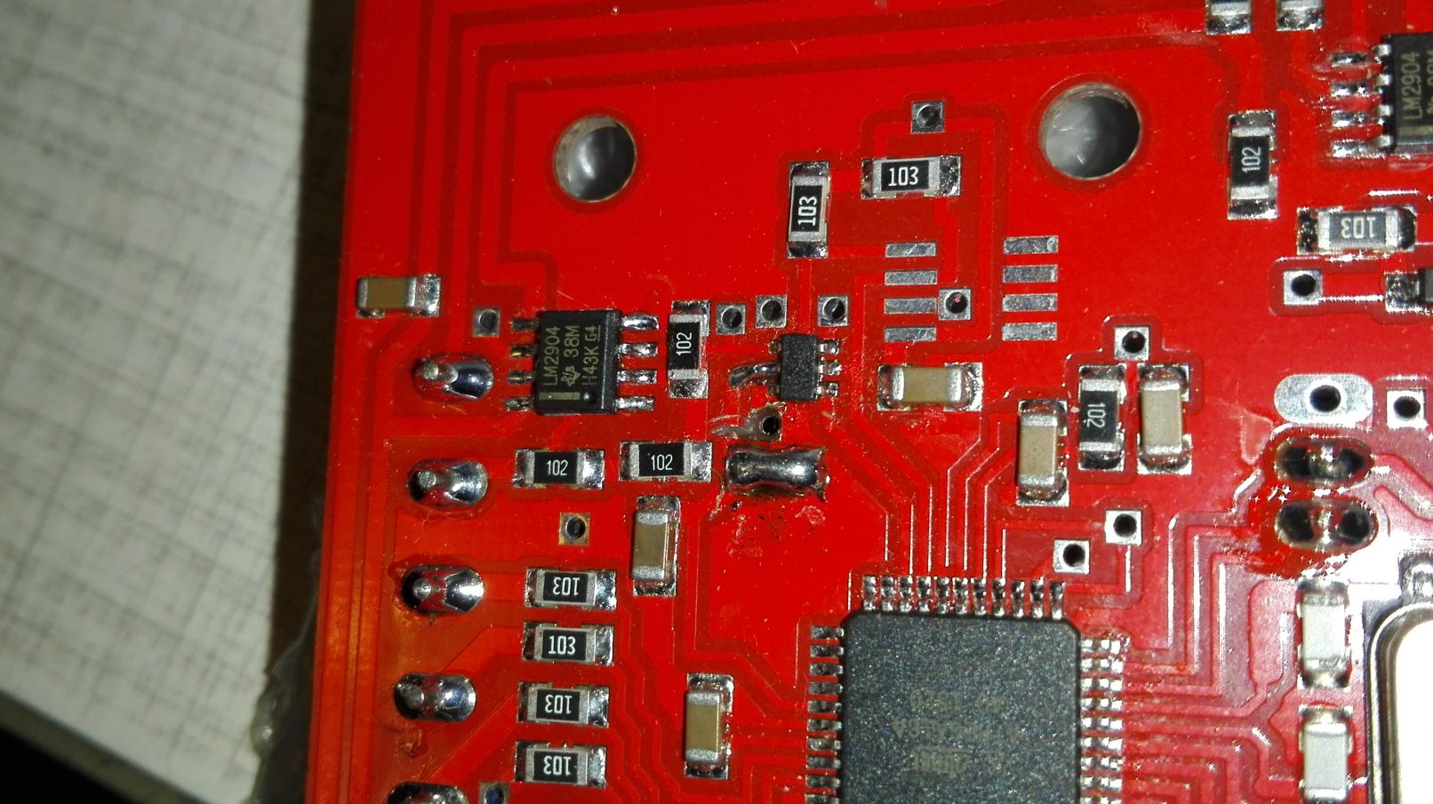

осматривал новую плату перед установкой (про-блютус). на обратной стороне был замечен несколько странный участок. устанавливать не стал до вашего решения. от отверстия что по середине кадра (сверху от крупной напайки) идет вверх как-бы протертость перерезающая дорожку.

Это есть абсолютно на всех платах.
При проектировании была заложена одна микросхъема, по факту применена другая.
Не парьтесь насчет этого - все будет работать.

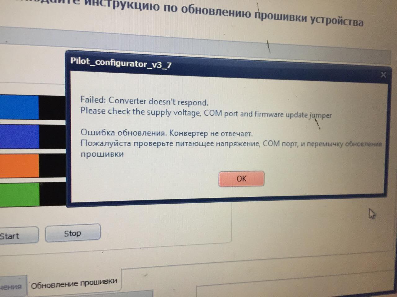

Добрый день. Блютус про подключил по схеме, как для Мотроника. По блютусу соединил с ноутбуком, красная лампа, загорелась постоянно. Пишет 0 байт передано из 300 с чем то.

какая версия -платы первая или вторая ?

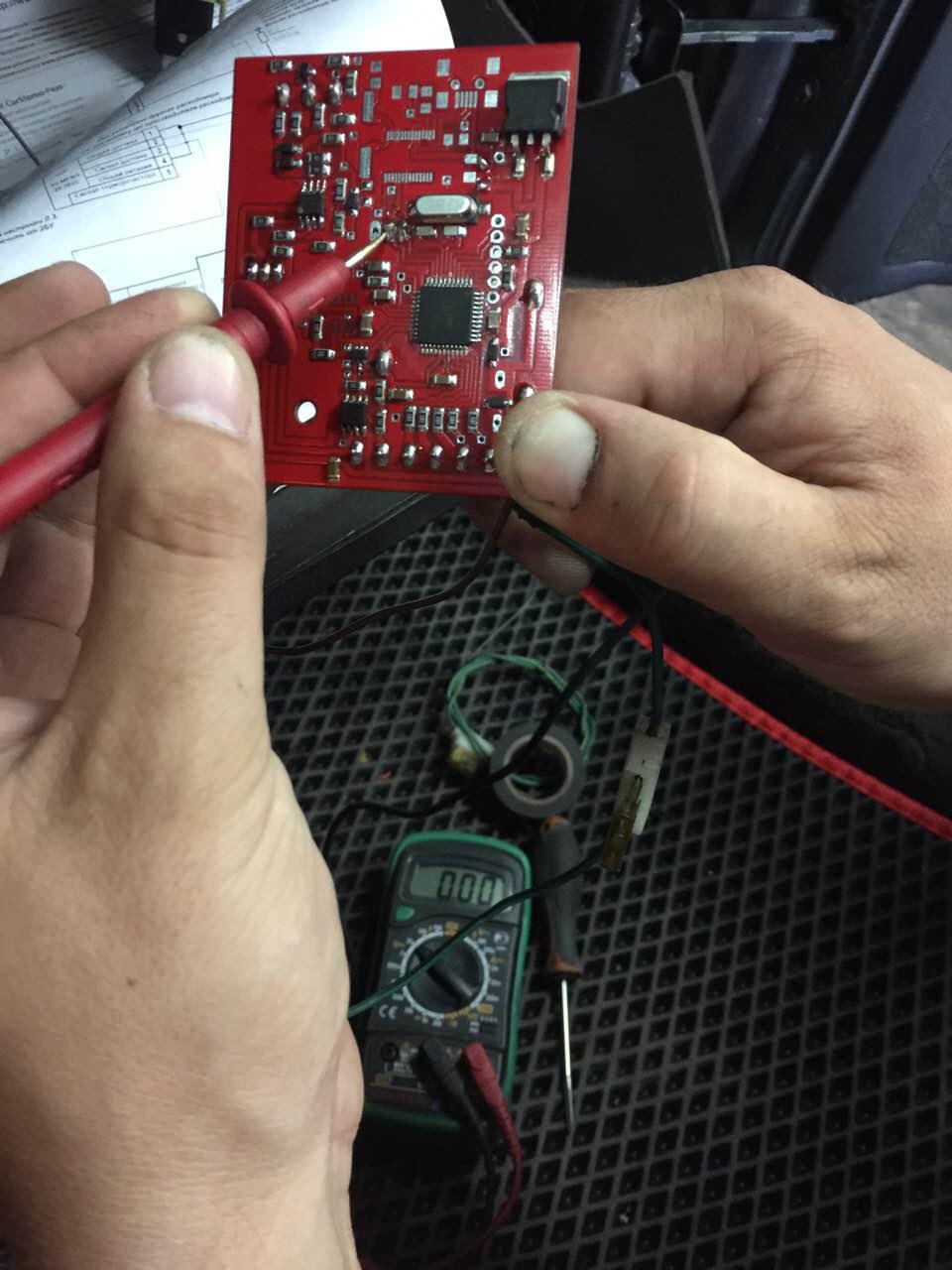

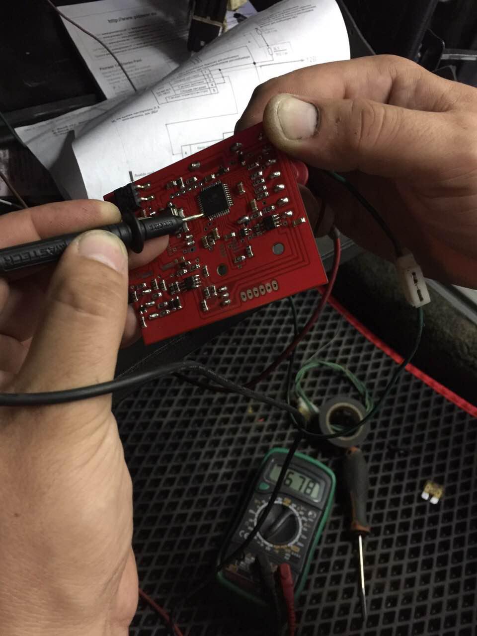

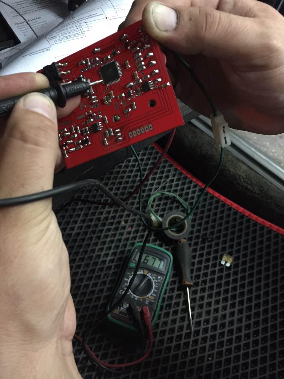

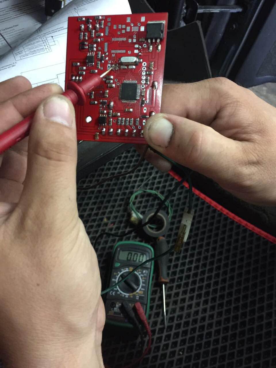

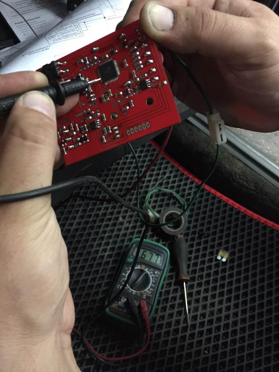

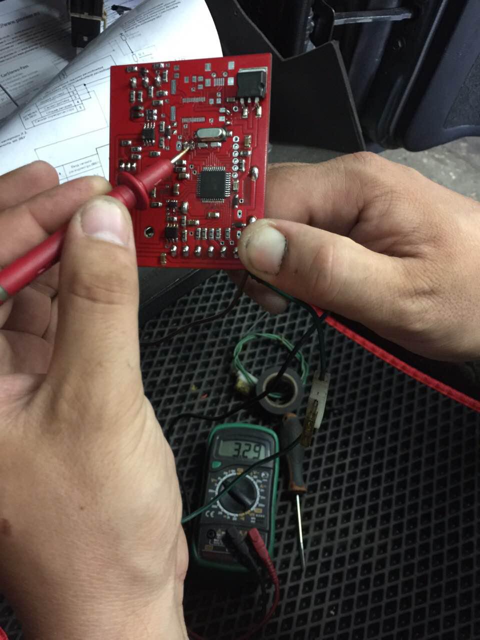

Старый 10.07.2017, 17:45   #396
Замерьте напряжение на контактах RX И TX блютуз модуля относительно массы. И сообщите результат. Отключите питание и проверьте прозваниваются ли эти контакты до ножек процессора и не замыкаются ли между собой.
О результате отпишите.
Конвертер новый брали или БУ?

Добрый день. Конвертер заказывал У Вас (Заказ #1981) Вот что удалось намерить

Старый 12.07.2017, 22:46   #398
Прошивку пытались обновлять перед установкой или как пришел , так и подключили ?
На третьем фото должно быть 5в.
1) Замерьте есть ли контакт от ноги процессора , до площадки ноги блютуз модуля .
И убедитесь, что нет коротыша на массу.
2) напряжение между 1-2 сервисного разъема должно быть 5в.
Старый 01.11.2017, 16:55   #399
Spann
Регистрация: 06.07.2017
Сообщений: 7
Spann на пути к лучшему
Добрый день.
1. Как пришел, так и подключили
2. На третьем фото. напряжение 0в
3. Контакт от ноги процессора до блютуз модуля есть. На массу не звонится
4. Напряжение на сервисном разъеме 5в.
Spann вне форума   Ответить с цитированием
Старый 02.11.2017, 12:58   #400
Возможно что-то повреждено в процессе доставки - либо кварц , либо что-то еще.
Там где у вас 0в, должно быть 5в. Если есть осциллограф, гляньте есть ли синусойда 12.8 МГЦ на ногах кварца.
Напишите на support, согласуем детали обмена-ремонта с возвратом.
